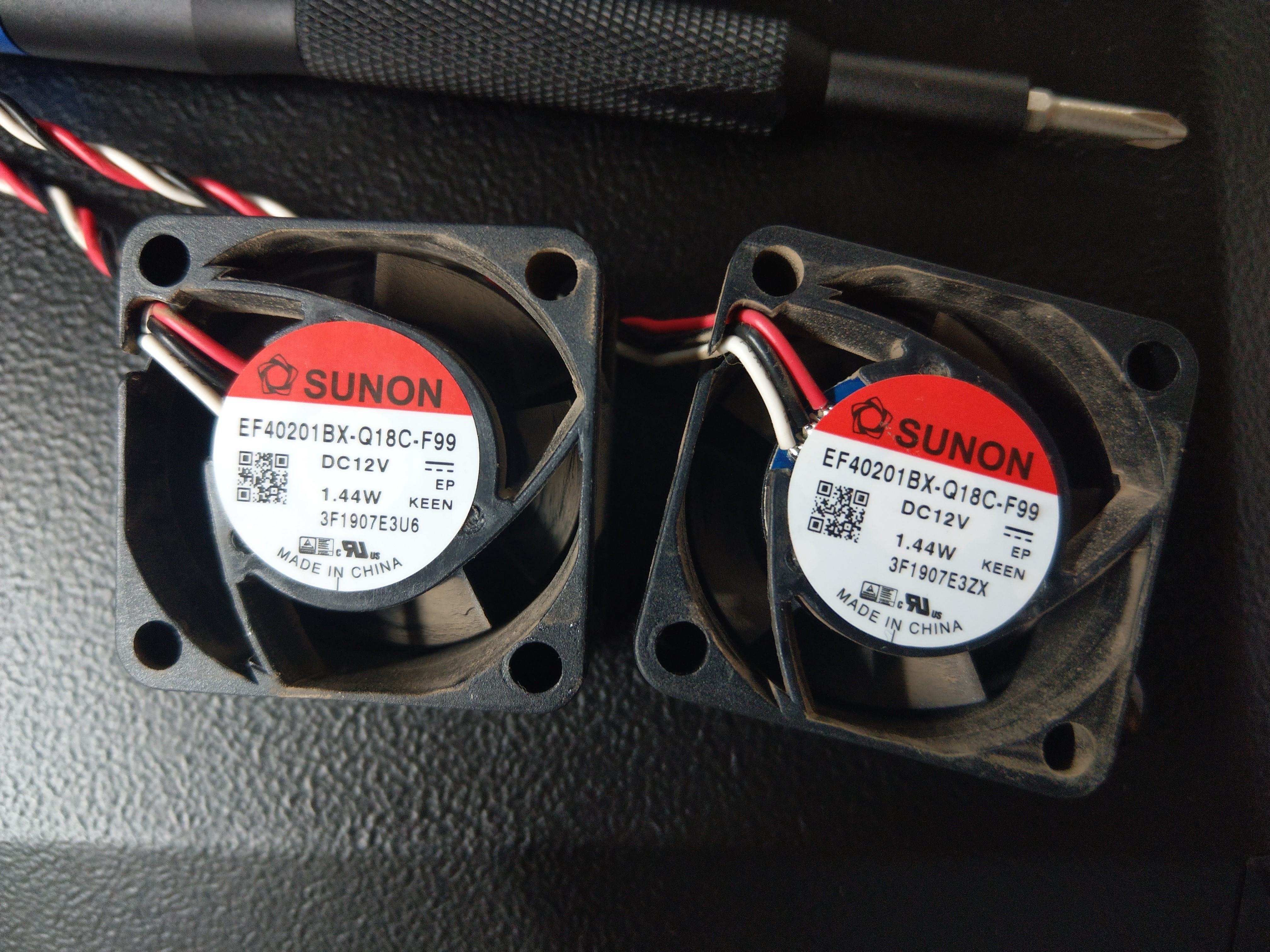

Hey ho,
ich wollte meine 40 mm Lüfter von meinen PoE Switch tauschen, weil diese wie Turbinen sind, obwohl eh nicht viel Last drauf ist.
Verbaut sind diese:
und verbauen wollte ich zwei 40mm Noiseblocker (pwm).
Das Problem ist das, wenn ich den Switch anschalte, die Noiseblocker nicht anspringen. Ein bisschen angestupst, laufen sie an. Wie kann ich es beheben das ich die Noiseblocker nutzen kann? Ich denke mal das die Spannung zu hoch ist?
Switch ist TP-Link JetStream 24-Port Gigabit PoE+ Switch (T2600G-28MPS)
Die originalen Lüfter in dem Switch können kein PWM, sprich sie werden über die Spannung geregelt.
Deine PWW-Noiseblocker hingegen werden per PWM geregelt und wollen dabei aber feste 12V. Solange dein Switch nicht warm ist, wird er wohl weniger als 12V rausgeben.

Alles klar, danke. Konnte ich mir irgendwie schon denken. Würde es denn auch funktionieren wenn ich mir die Noiseblocker ohne PWM Regelung hole? Weil Start-/Nennspannung können die ja bis 12 V ab?
Du kannst ja bei relativ kaltem Switch (NACH dem Booten!) die Spannung an dessen Lüfteranschluss messen und schauen, ob es über 9V sind.
