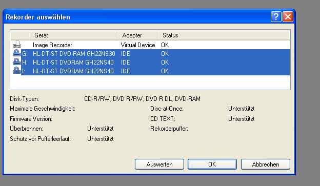

meine brenner werden garnicht als s-ata anerkannt, siehe screenshot.
ich bin mal ins bios gegangen und hab geschaut, was es mit AHCI auf sich hat. dieser war "disable". ich habs aktiviert ->bluescreen beim laden von xp.
ich weiß nicht, ob es mit AHCI zusammenhängt oder das mein system die brenner nicht als s-ata erkennt.
bin grad total hilflos...:confused:
