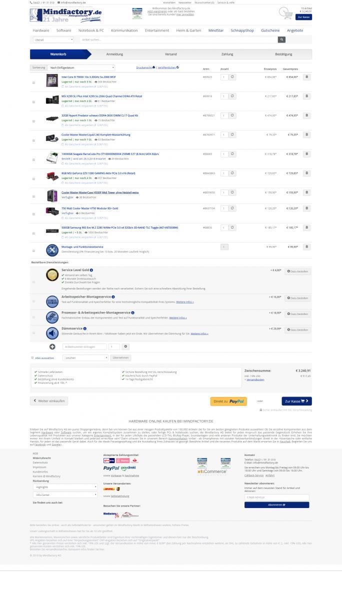

Hallo Freunde,
ich bin gerade im Begriff eine Workstation für Premiere CC + AE zusammen zu stellen.
Was Hardware angeht bin ich leider nicht auf dem letzten Stand und habe bestimmt hier und da Fehler eingebaut.
Könnte man die Maschine so zusammenbauen? Wo gibts noch Verbesserungsvorschläge/Upgrades evtl. auch Downgrades zu beachten?
Besten Dank!
Edit: leider ist beim Upload hier was schief gelaufen, deswegen findet ihr die Hardware-liste jetzt hier: Auf Imgur

Also Premiere kann die 10 Kerne tatsächlich gerade so ausnutzen, allerdings ist der Vorteil gegenüber 8 Kernen eher rudimentär. Würde eine Menge an Board und CPU sparen, wenn man da auf 8 runter geht. Aber falls das Geld keine Rolle spielt, dann "Warum nicht?".
Die 1TB Festplatte soll vermutlich zur Ablage von fertigen Projekten dienen. Falls das System gewerblich eingesetzt wird und von dieser Festplatte dann z.B. fertig gerenderte Projekte zum Kunden kopiert werden sollen, würde ich mir überlegen, ob es nicht Sinn macht, dort ein Raid 1 einzusetzen, falls nicht zusätzlich ein Fileserver zur Ablage verwendet wird.
Außerdem könnte evtl. eine weitere SSD Sinn machen, um das System und die Anwendungen von den Arbeitsdaten getrennt zu halten, was auch schon mal der Performance zu Gute kommen könnte, z.B. wenn gerade Updates laufen, Virenscan oder anderes Gedönse.

Ja, der 7820X ist das Einzige, was Intel gerade mit 8 Kernen zu bieten hat. Das MSI X299 RAIDER würde dir zwei m.2 Slots bieten und ist wie das SLI-Plus auch auf 128GByte RAM aufrüstbar, falls dir das bei der Auswahl dieses Boards wichtig war.

So... nach langem hin und her, rechnen und überlegen, setze ich nun auf einen 7820. Sollte ich doch evtl mehr Kerne benötigen wird halt in 1-2 Jahren einfach die CPU ausgetauscht. Der aktuelle Build schaut so aus (klick mich für Imgur), das dürfte so alles in Ordnung sein, oder?
Edit: Das Mainboard habe ich drin wegen USB-C und 2x M.2 SSD
Ich denke es sieht so weit gut aus. Netzteil könnte tatsächlich ruhig etwas schwächer sein, aber schadet ja auch nicht wirklich.
Alles klar, dann wird die Tage bestellt!
Netzteil also auf 600 oder 650 Watt runterkastrieren?

Nimm doch das Straight Power 11 550 Watt. Ist gerade neu raus.
Alles klar, Danke!
