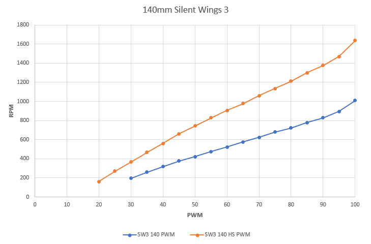

Also an meiner Aquaero 5 sieht das so aus:
Bis auf einige Abweichungen, die durchaus im Rahmen einer zu erwartenden Toleranz liegen, erscheint mir der Verlauf weitestgehend linear.
Die ganze Angelegenheit ist ansich aber auch erstmal nur ein kosmetisches Problem, da die zustandekommende Förderleistung linear verläuft.
Ist auf jeden Fall ein Grund mehr, sich nicht von den oftmals sehr flüchtigen Interpretation der Drehzahlen abhängig zu machen, die natürlich zwischen jedem Hersteller (von Lüfter zu Lüfter und Steuerung zu Steuerung) variieren kann. Daher neige ich persönlich auch eher dazu, die Leistung der Lautstärke gegenüberzustellen und die ausgelesene Drehzahl lediglich als Begleitinformation anzuhängen.
Ist auch eher ein AE6 Problem. Ich konnte das so reproduzieren wie im Review.
