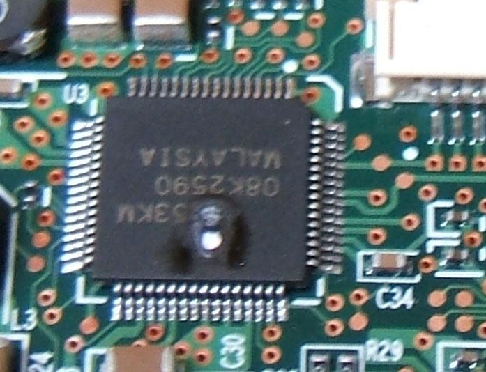

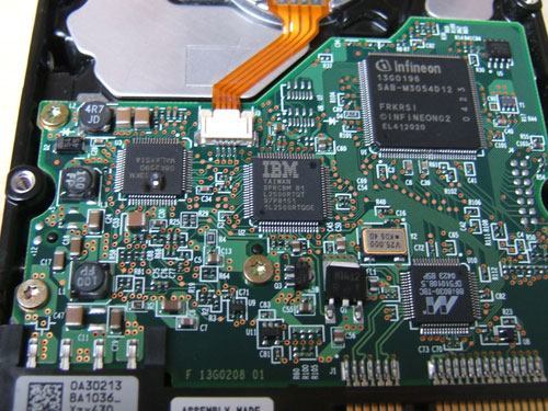

meine drei Hitachi Festplatten, haben auf einmal den Geist aufgegeben. Ich bin fast in Uhnmacht gefallen. Leider wurden nicht alle Daten gesichert, so das ich unbedingt die Daten benötige.
Soetwas habe ich noch nie gesehen, es ist praktisch bei allen Festplatten der gleiche Chip durchgebrannt, an der selben Stelle. Ich könnte mir also vorstellen, das lediglich die Steuerelektronik defekt ist, und die Daten immer noch auf den Scheiben. Das Problem ist, das ich derartige Elektonik nicht einzelnt kaufen möchte, und eine neu Festplatte zu kaufen und deren elektronik da ran zu klemen wäre mir zu riskant.
Weiß jemand vielleicht rat? Oder hat eine Platte die defekt ist, sprich nur die Leseköpfe außer Elektronik die er mir überlasen könnte?
Ach ja, es sind 3x HITACHI Platen, eine SATA I 160 GB, eine SATA I 250 GB und eine SATA II 250 GB. Alle drei wurden mit dem SATA Connector an das Netzteil angeschlossen.
Aber schaut euch das Bild mal an. Kennt das jemand? Hatte es schon jemand?

Da alle drei auf einmal kaputt gegangen sind vermute ich, dass eine Überspannung der platten schuld ist.
Leider sehe ich keine andere Möglichkeit als die Festplatten von einem Fachmann reparieren zu lassen, sollten die Datenscheiben noch ok sein.

Mehr Erfolg verspricht es wenn du versuchst die Platine mit genau der gleichen zu tauschen.

War bestimmt das Netzteil, was eine Überspannung wahrscheinlich auf den +12V verursacht hat. hab ich auch schonmal gesehen, den "weggeschmolzenen" IC für die Motorsteuerung einer Disk als Folge eine Netzteildefektes (waren alle Laufwerke und das Mainboard defekt).

Also ich garantiere die sogar das es ein Stromschaden ist. Der Chip auf dem Bild brennt standartmäßig bei zu hoher Spannung durch. Das war bei meiner alten 10GB Platte so und bei meiner 80GB Maxtor ... beide Stromschaden und bei beiden genau der Chip hin. Was du machen kannst ... hm schwierig ... vorallem wo es verschiedene Modelle sind. Ruf doch einfach mal bei Hitachi an (also Deutsche Hotline) und frage ob die dir ein Service zu datenrettung anbieten können. Ansonsten bei einem Spezialisten fragen der auf sowas speztialisiert ist (huch doppelt ^^) ansonsten geht wohl nichts mehr.

Der Geschädigte hat mit einem Techniker des Plattenhersteller's telefoniert und das Ergebnis war, dass er eine identische Platte besorgen muss und die Platine austauschen soll.

Die Steuerelektronik von einer intakten auf einer defekte HDD laufen zu lassen, wird wahrscheinlich nicht klappen.
Hatte ich auch mal probiert (IBM) - ohne Erfolg.
Bauteile unterliegen einer Serienstreuung. Ich denke JEDE Platine muss mit den Köpfen der HDD kalibriert werden.
Aber probieren kannste ja mal - vielleicht ist es bei anderen Marken anders...
Kumpel hat mit dem Tausch der Elektronik bei den Deathstars Glück. Bei Ebay gehen selbst die 60GB Versionen für um die 60 Euro weg, aufgekauft von ausgewiesenen Datenrettern. Wenn mir die Daten wichtig wären, würde ich nichts anderes tun ... die Chance besteht und man lässt sich auf keinen finanziellen Harakiri ein.

also besteht die möglichkeit, wenn ich die selben modele bei ebay bekäme, die daten zu retten. ohne teuere recovery kosten? das wäre super, werde dies mal ausprobieren. den es geht mir nicht um die platen selbst, sondern eher um die daten. zum teil selbst erstellte grafik und programmierarbeiten. diese wurden zwar gesichern, aber leider gotes habe ich das nicht so regelmäßig gemacht. wer denkt auch, das alle drei platten auf einmal in flamen aufgehen.
auf alle fälle wird dieses mal ein gutes netzteil und eine usv gekauft, und ein raid 5 system. scheiß auf die paar kröten die man drauf zahlen muss, die daten sind es alle mal wert.
Die Möglichkeit besteht, und es hat bei anderen Modellen auch schon oft geklappt. Natürlich wird es niemand sicher garantieren können, aber selbst bei Chancen von 50:50 könnte mans auf nen Versuch ankommen lassen. Imo :).
