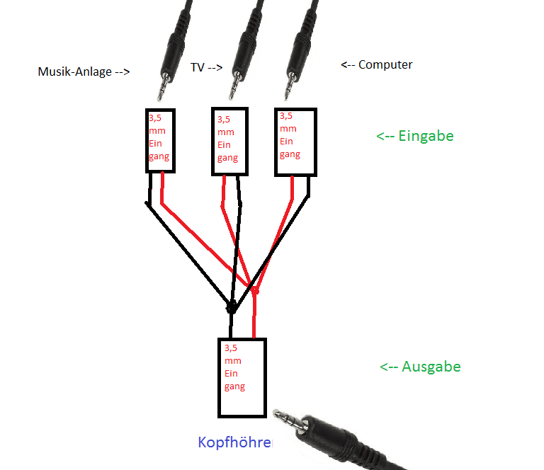

auch wenn das nicht das richtige Forum dafür ist wollte ich trotzdem mal fragen ob das so funktioniert was ich mit da zusammen basteln will.
(https://prnt.sc/hizy26)
Bild ist eig. selbsterklärend. Ich möchte drei Ausgabegeräte zu meinem Kopfhörern führen, da ich dann nicht immer umstecken muss.
Mfg.
Ja sollte gehen.
Ich würde die 3 Geräte auch nicht direkt verbinden, weil ich kein Bock auf Kriechströme hätte.

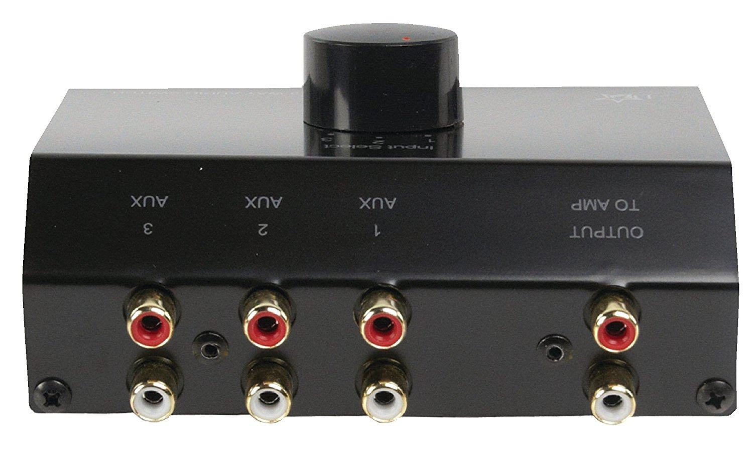

Für mehrere Quellen und ein Ziel gibts normalerweise (Audio-)Umschalter. Also einfache Kisten, die wahlweise eine Quelle mit dem Ziel verbinden.
Ich nutze bei mir so etwas:
Ziemlich einfach und funktioniert einwandfrei. Nennt sich "HQ 4-Fach Stereo Eingangsschalter".
Ich finde das nur mit Cinch. Gibt es sowas auch mit 3,5 mm Klinken?
