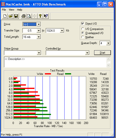

Aber noch was anderes: Habe also rausgefunden das der Schreibcashe nicht aktiviert ist obwohl ich den damals angeschalten habe. Und es ist tatsächlich so das ich den auch nicht anschalten kann. Sobald ich den aktiviere ist der Haken zwar gesetzt beim nächsten neustart ist er aber wieder weg. Kann das damit zusammen hängen das ich keine Batterie instaliert habe?
Habe mal einen Benchmark mit Atto HDD Bench durchgeführt. Habe die Ergebnisse mal angehängt und wie man sieht über 5/6 MB geht da gar nix. Bin echt tierisch genervt, kann ja nicht sein oder?

Hallo Zusammen,
also ich hab echt gard gedacht mich hauts vom Hocker. Windows 2003 Server schaltet also bei jedem Neustart den Cashe des Controllers automatisch ab. Man muss also eine kleine Patch Datei in den Autostart legen und schon ist der Cashe aktiviert. Zusätzlich gibt es für diesen Controller noch einen weiteren Patch der ein bischen in der Regestry rumwühlt. Habe gerade mal einen Bench gefahren. Was ich da gesehen hab kann wohl echt nicht wahr sein aber sehr selbst und vergleicht die Werte mal mit den ersten 🙂
