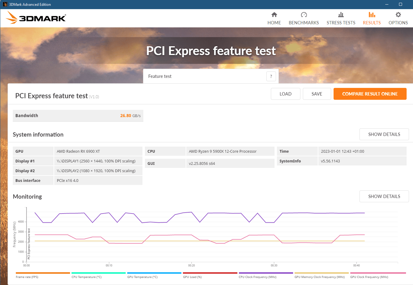

Interessant, dass ich mit ner 6900xt auf ca. 2Gb/s mehr komme... Allerdings ohne Riser Cable verbaut.

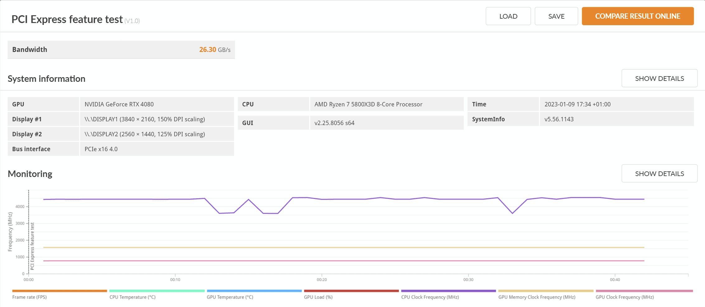

Bei mir sind's 26.30 GB/s
edit, bei mir sind neben der Grafikkarte noch drei m.2-SSDs verbaut. 2x Samsung 980 Pro und 1x Samsung 870. GPU läuft weiterhin auf 16 PCIe Lanes.

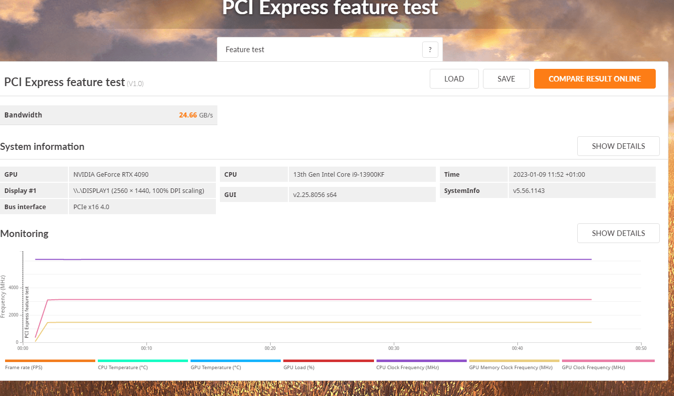

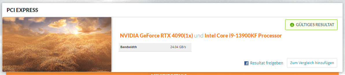

Hi bei mir sieht es mit der Bandbreite genau so aus. 24,12GB/s.
Hardware:
RTX 3090 und 13900k

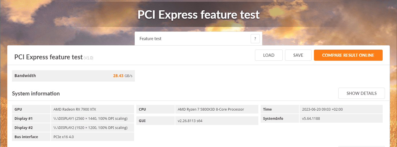

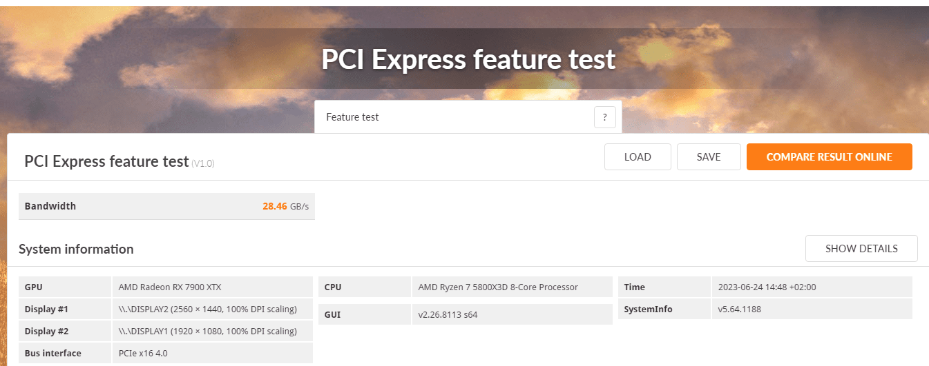

GPU: Sapphire RX 7900 XTX Pulse
CPU: Ryzen 5800X3D
Riser: Linkup PCIE4EXT11VV-019
3DMark Result Online
Bin tatsächlich selber etwas überrascht, ist der höchste Wert den ich bisher im Netz gesehen habe. Leider gibt es für den Test keine Results in der 3DMark Datenbank, würde gerne mal mit dem "Rest der Welt" vergleichen.

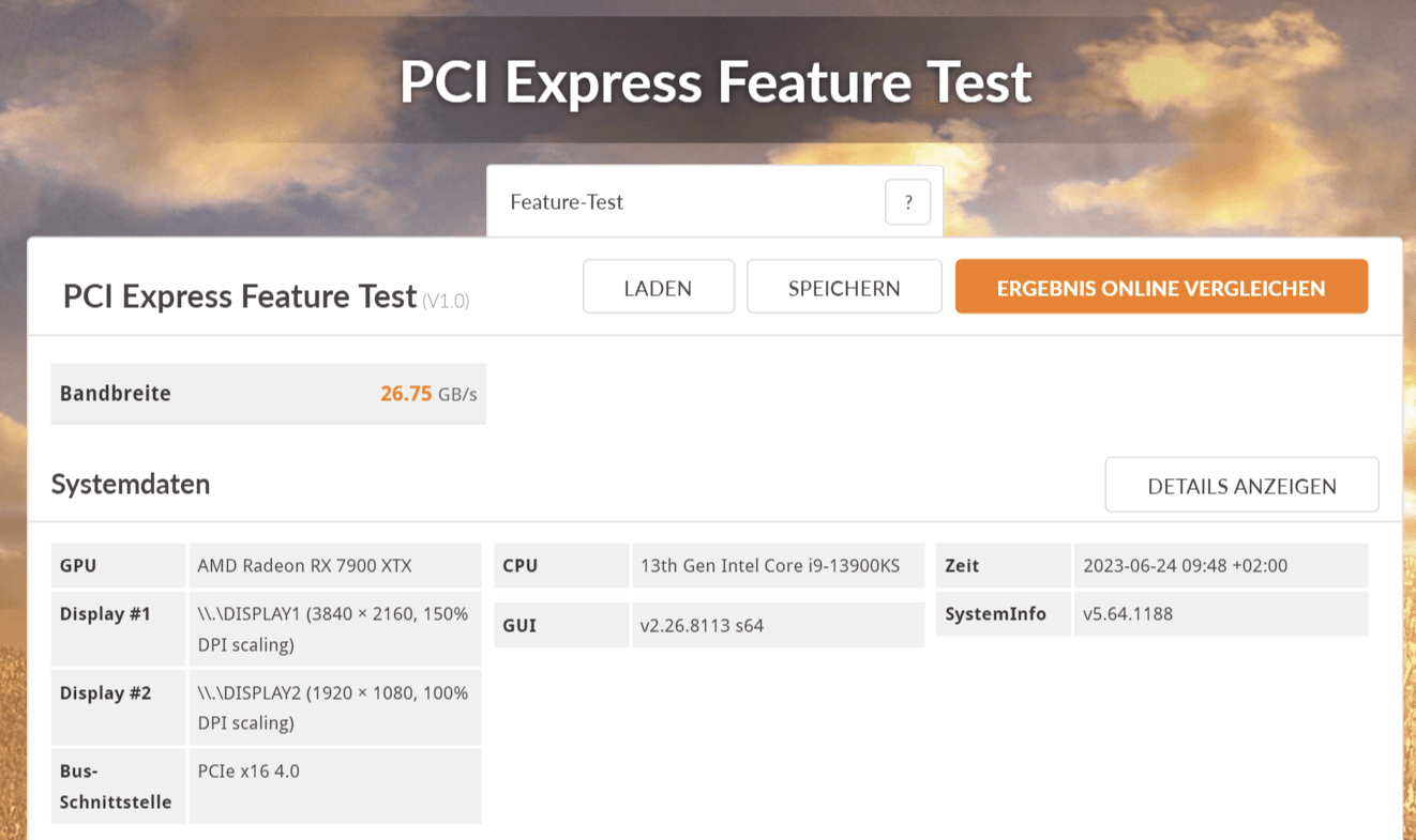

Auf 26,75 komme ich mit der Combi aus Intel / AMD und Riser Kabel
CPU: Ryzen 5800X3D

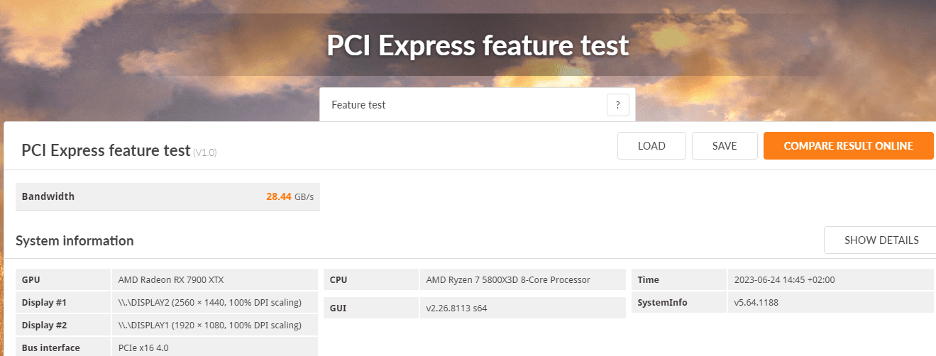

Scheint wohl eine Rundungssache zu sein
Edit: das ist mit fast timing:
