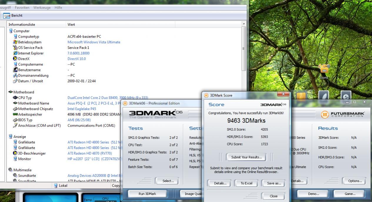

So ich nochmal diesmal mit bild und etwas mehr Text.. hatte gestern nicht die möglichkeit viel zu schreiben....
Kann mir mal einer sagen bitteee ob diese werte in ordnung sind? Ich bin vollkommen enttäuscht von meiner CPU .. Weil es so ein niedriger wert ist.. Wenn ich die AISuit von Asus mitlaufen lasse um den Takt anzuschauen dann ist der wert immer bei 2ghz~ .. und es kommt mir vor als würde er beim testen nicht auf die 3ghz umschalten. Ist das normal oder müsste ich was ändern? .. Hier nochmal ein paar daten:
CPU: E8400
Baord: Asus p5q-e
Speicher: 2x2048MB Kit OCZ XTC Platinum 1000MHz CL5
Graka: Sapphire Radeon HD 4870, 512MB GDDR5
Score: 9463
SM2.0: 4205
SM3.0: 5393
CPU: 1723
Treiber sind meines wissen alle auf dem neusten stand.. es sind die Catalyst 9.1 treiber die letzte woche raus sind und vista ist auch noch gut zu bedienen.
Würde mich freuen wenn ihr paar ratschläge habt. Mein einziges manko was ich denke könnt der CPU kühler sein, ist der boxed und ich werde mir die tage einen besseren holen, weil der CPU doch ungemein heiss wird.
so long
bunshun
Sollte nicht an der Kühlung liegen, außer der boxed ist nicht richtig montiert. Wie sehen denn die Temps aus?
Welche Prozessorgeschwindigkeit zeigt dir denn das Bios an? Auch 2Ghz? Falls ja, mal die Multiplikatoreinstellungen anschauen.
Denn die CPU Points kommen nicht hin bei nem 3Ghz E8400, da hat der X2@3ghz ja schon mehr.
Gruß
Ich habe leider keine History oder kenne möglichkeit die History während des Testes anzuschauen, aber wenn er dann vom Test in den Windowsmode umschaltet dann ist er bei konstanten 2ghz, wenn ich manchmal von WoW in Windows umschalte, ist er auch desöfteren bei 3ghz und erst dann schaltet er um.
Die Temperaturen liegen bei 72° - 75° beim Testen, wenn ich den Vista System Score (oder wie das heisst) einschalte habe ich Temperaturen von 92° .. und eine Note von 5,6 (für den CPU) .. Also es könnte vllt doch an der Kühlung liegen?
Ich werd mir heute auch einen Mugen2 zulegen nach langer überlegung.
Bei coretemp:
http://www.alcpu.com/CoreTemp/
Gibt es die Möglichkeit die Daten zu loggen.
Der Mugen 2 ist aber auf jeden Fall erstmal kein Fehler. Bei den temps kann es gut sein, das er den Takt aus Schutzgründen runterzieht.
Gruß
Die Temperatur ist etwas hoch das hat aber nichts mit dem Score zu tun. Ich schätze mal du hast die Energie-Spar Funktion im Bios für die CPU aktiviert, ich würde alles mal deaktivieren (eist, c1e,... ) und schauen ob dann die richige MHZ angezeigt wird in CPU-Z und nochmal benchen.
Wenn die CPU zu heiß wird, senkt sie den Takt und die vcore und somit werden auch die Punkte weniger ;)
Und wie er selber schrieb, schaltet er ja auf 3Ghz in WOW z.B., bei falschen einstellungen würde er das ansonsten ja nie machen.
Gruß
Ich bin leider erst gen 19 Uhr zuhause, weil ich noch den CPUKühler abhole bei Caseking.. (geht einfach fixer) .. und aufmontiere, aber ich mache vorher noch ein paar tests damit ich mir sicher bin und ein vorher/nachher ergebnis habe.
CPU-Z und CoreTemp werde ich auch nochmal anwerfen um die ergebnisse mal abzuspeichern.
Noch irgendwelche Tipps? ich freue mich über jeden der mir etwas weiterhelfen kann, habe später keine Lust dass das System einfach kaputschießt nur weil es auf den normalen werden ist.
so long
So .. neuer Tag.. gleiches Problem.. weniger Hitze xD
Ich war gestern bei Caseking, Mugen2 .. wurden 20stk auf einmal von einem Großhändler alle aufgekauft und ich mir statt den Mugen2 .. einen Xigmatek S1284C Achilles zugelegt, gleicher Preis.. Und da ich keine großen erfahrungen mit großen Kühler hatte .. Liegt Blut und Schweiß am Kühler der jetzt Montiert ist.. Wenn ich sage Blut dann meine ich auch BLUT ^^
Kühler ist genial.. der CPU ist im leerbetrieb 25° und das System 41° .. Bei vollast waren 38° das Maximum bei den Cores..
Zürück zu den Tipps von Hiro & Losmile..
CoreTemp angeworfen, den Takt mitloggen lassen usw konstant einen Takt von 2ghz~ gehabt.. +/- 10mhz ^^
Aber da ich jetzt einen neuen Kühler habe, dachte ich mir schaltest du den Leistungsindex wertung von Vista mal ein.. und voila, er hat auf 3ghz umgeschaltet.. Was er aber bei 3dMark06 immernoch nicht macht, die wertung bei Vista hat sich um 0,1 auf 5,7 erhöht .. .
Nachdem ich 3dmark06 nochmal getestet habe ist die wertung nicht bei 9400 geblieben sondern knapp 9800gewesen .. Aber beim CPU habe ich nichtmehr als 1700punkte gekriegt.
so long
Bunshun
PS: Sorry für den langen text und die ganz ganz ganz vielen Rechtschreibfehler XD

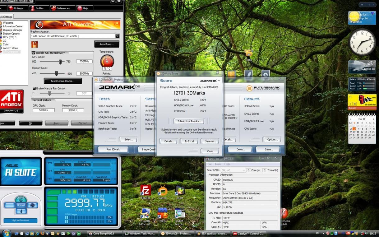

So nach einigen hinweisen und Tipps und einem neuen Kühler.. Habe ich es geschafft unter Bios einstellungen (es war nur 1ne, habe den CPu step auf 9,0 hochgefahren.. Davor war er auf Auto) ... Läuft der E8400 nu auf 3Ghz ..
Ein etwas besserer.. mit luft nach Oben =)
Eine frage hätte ich noch, ist die Temperatur von der 4870 I.O.? Oder doch etwas zu heiss?
so long
bunshun
PS: Alles ist auf Standardtakt, nichts übertaktet ^^
