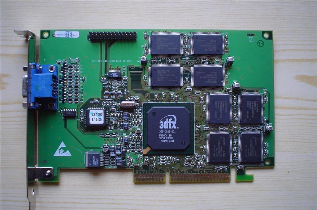

Hallo, habe auf die schnelle nichts gefunden, kann mir jemand sagen wie groß der Chip der Voodoo 3 ist? Habe eine Voodoo 3 1000 gekauft (hab sie noch nicht). Die hat ja keinen Kühler drauf, bräuchte die Maße damit ich einen passenden Kühler dafür kaufen kann. Falls ihr eine 2000, 3000 oder 3500 habt braucht ihr auch nicht den Kühler abzunhemen, der Chip ist ja nochmal extra auf einem PCB. Das sollte man so messen können. ;)
welche genau ist das?
Velocity 200 ? ggf. mal ein Foto machen...
es gab mal ein paar 1000er, aber das waren glaube ich alles OEM karten, die mehr für den 2D betrieb (Office) ausgelegt waren...
Hat jedenfalls 16MB SGRAM und 125MHz.
Beispielbild
also ohne Löcher für eine befestigung :(
Dann einen Standardkühler nehmen, der 4x4cm groß ist...oder was größeres und dann entsprechend anpassen
Würde gehen, ja... Wenns der platz zulässt würd ich aber einen verbauen mit 15 oder 18mm bauhöhe (mehr kühlfläche)

Wenn man bei dem Foto davon ausgeht, dass die Pin-Leiste oben links ein Raster von 2,54mm hat, dann hat der Chip ca. 30x30mm ;).
Und ich hab grad nochmal in die AGP-Spec geguckt, der Slot ist genau 67,68mm lang, da kommt das mit den 30x30mm ebenfalls sehr genau hin, wenn man die Pixel abzählt
Ja, der Chip ist 30x30...oder eher 28x28...aber so einen kleinen kühler würd ich nicht montieren...da eben lieber nen 40er, da bekommt man dann notfalls auch nen kleinen Noctua A4 drauf ;-)
Würde auch gerne einen größeren Kühler montieren aber weiß nicht ob der draufpasst wegen einem Bauteil, hab das mal markiert, was ist das eigentlich? ;)
warte doch einfach bis du die karte hast...oder bestelle einen 4x4cm kühler...die passen eigentlich immer. Muss ja nicht genau mittig auf dem Chip sein, kann ja auch etwas nach rechts richtung Ram verschoben werden.
Das ist ein Quartz. Der wird als Basis benutzt um diverse Frequenzen zu erzeugen. Die Frequenz auf der er schwingt steht üblicherweise oben drauf. Sollten in diesem Fall 14,xxxx Mhz sein.
