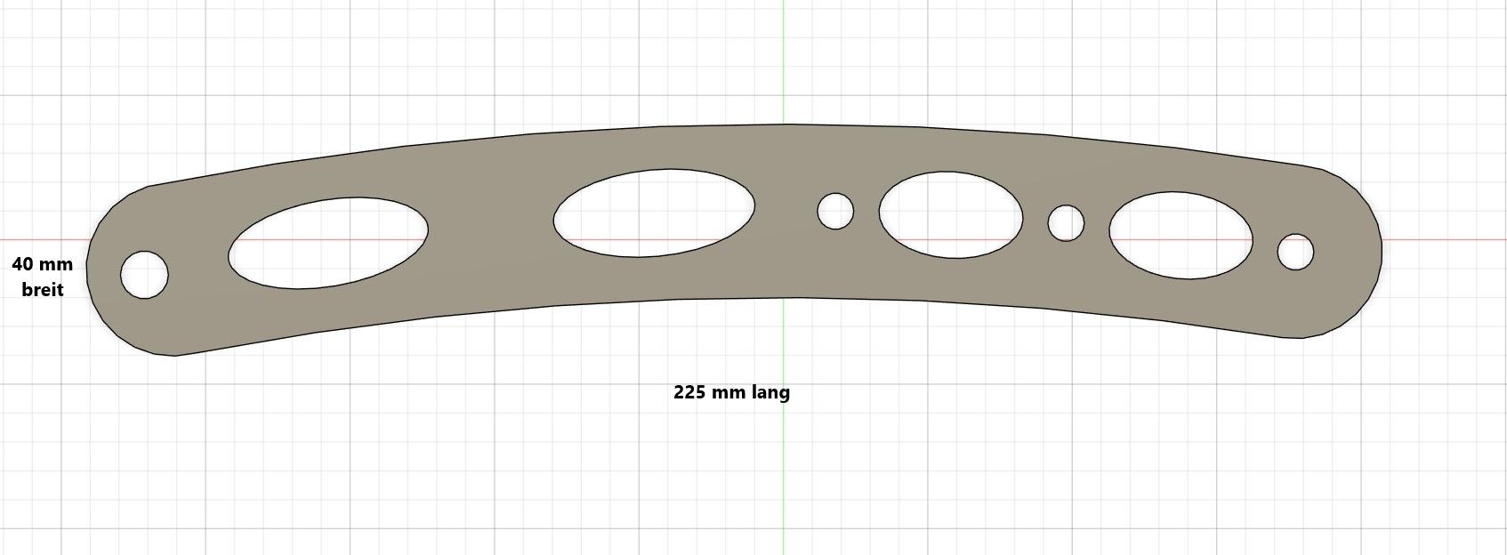

Hmm, irgendwie komm ich nicht weiter. Habe jetzt mal paar Angebote eingeholt.
Ist recht teuer, 4 Stück um die 150 Euro, in Edelstahl 3mm.
Wenn ich mir so die Materialkosten anschauen, sind das 20-25 Euro.
Ist das lasern so aufwendig, oder wie kommt das?

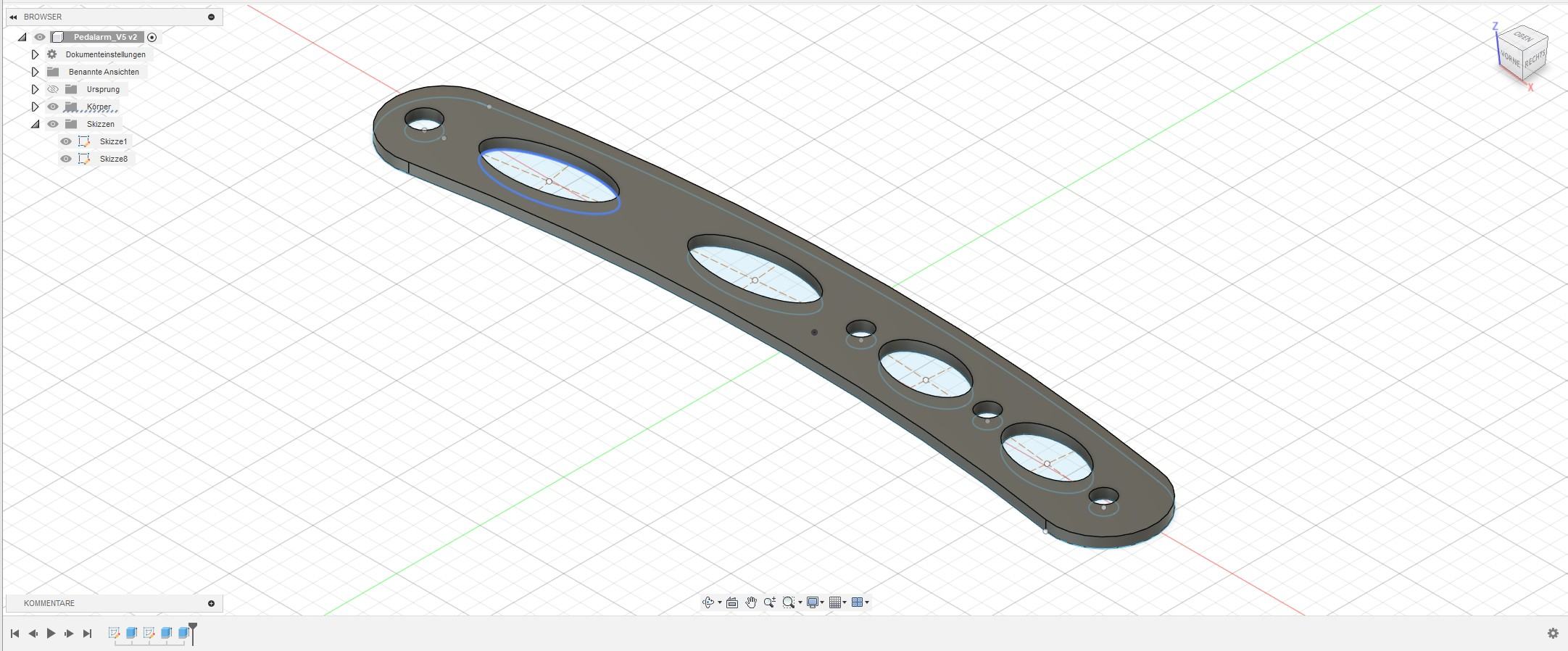

Habe die Datei in der Free Fusion360 Version konstruiert und als DXF exportiert. Die Datei scheint aber diverse Fehler zu haben. Gibst bei der Konvertierung was zu beachten?
Bin da totaler Noob, da ich sonst nur STL ausgebe und dann drucke.

Datei ist fehlerhaft "Das Teil enthält mehrere Konturen."
Wie geschrieben, in Fusion konstruiert und dann exportiert.

Sind alle Linien in der Skizze schwarz oder ist noch was blau.
Wenn nicht alles sauber bemaßt ist kann das vlt. Ein Fehler sein im Körper.
Wenn ich etwas auf der Maschine programmiere, brauche ich nur eine 2d Zeichnung. Das "Aufpolstern" passiert ja automatisch, indem ich das Material aussuche. Vielleicht liegt es ja daran ?
Wenn er ne DXF importiert ist ja auch nix 3D ;) Offene Pfade würd Ich auch ausschließen, das lässt sich sonst nicht extrudieren. Ggf. bezieht sich das ja darauf das du einen Pfad für außen und eigene für innen hast. Versteh nicht warum das n Problem sein sollte, aber ja.
Keine Ahnung, ich denke, dass ich auch nicht nach Lehrbuch konstruiere. Nutze viele Hilfslinien etc.
Habe die aber auch alle rausgelöscht. So sieht die Konstruktion aus. Besteht aus 2 Skizzen, falls das nen Fehler sein sollte. In Skizze 2 sind die elliptischen Aussparungen.
Hast du es auch mal als 2D dxf probiert?
In den FAQ steht auch viel zur nötigen Dateibereinigung.
In Fusion kann ich ja nix einstellen.

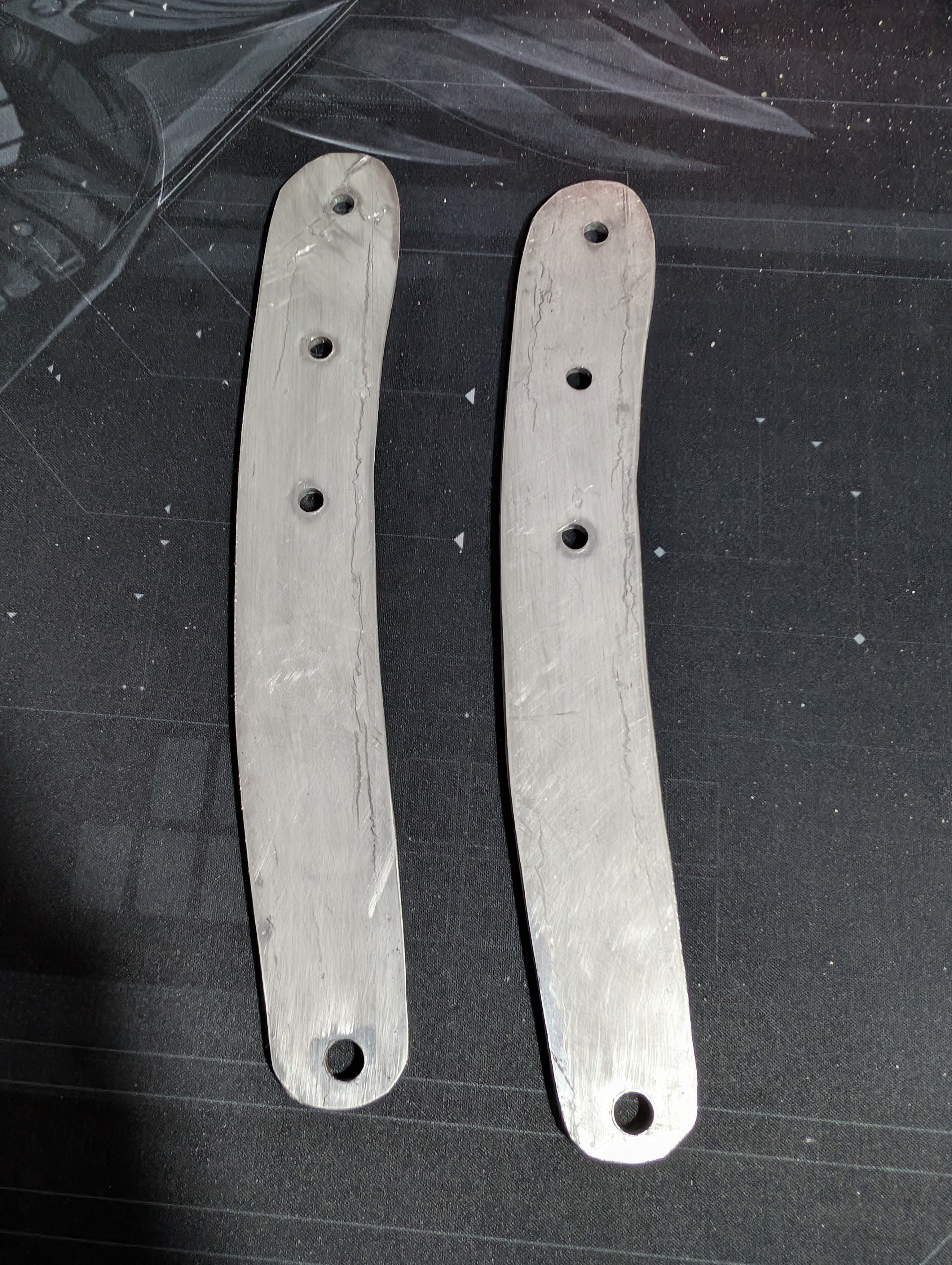

Habe mir überlegt, das ich das aus Alu lasse. Die aktuelle Version habe ich mit der Stichsäge gesägt und dann händisch mit der Feile. So siehst auch aus ^^
Material hab ich noch da, werde mich mal nach nen Fräser für den Dremel umschauen und das nochmal probieren. Wird günstiger sein.
So, heute sind die Fräser gekommen, angeblich für Alu geeignet. Anfangs ging das ratzfatz, doch dann haben die sich zu gesetzt und nix ging mehr.
Hatte extra schon grob mit der Stichsäge vorgesägt. Hab's dann schlussendlich mit der 125er Flex und Fächerscheibe fertig gemacht. Denke das reicht mir, noch ein wenig Finish und gut.
