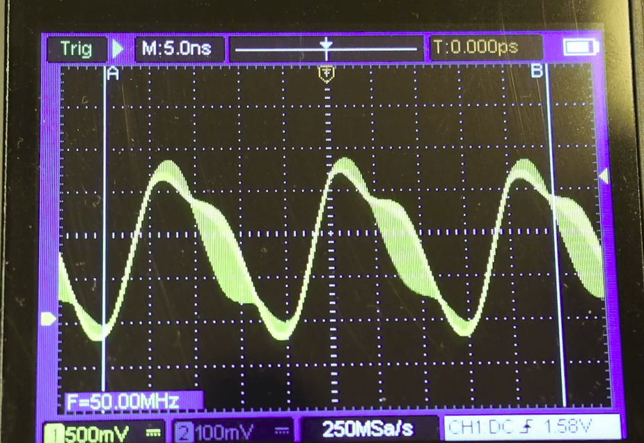

Owon nutzt einen 100 MSp/s ADC und claimed eine samplerate von 250MSps/s.
Das hier ist eine 50Mhz square wave bei 70MHz bandwidth:

Wenig überraschend kann Owon auch immer noch kein Intensity grading.
Das Owon hat nur 40MHz Bandbreite, klar das du keine 50Mhz Squarewave mit messen kannst 😆
