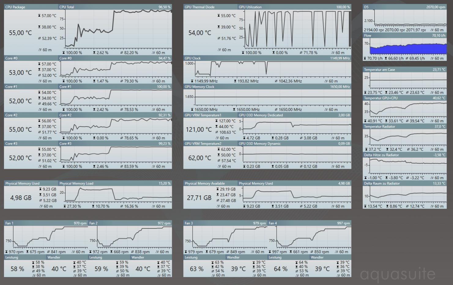

Edit: hier einmal die große Übersicht dazu.
Hat der Kühler überhaupt Kontakt zur Kühlfläche?
Wie ermittelt die Software den Wert?
Das hier Kontakt besteht will ich doch wohl meinen!
Nach zwei Stunden PUBG liegen den Temps des VRM-1 bei 55° bis 70°,
immer noch etwas höher als der VRM-2, aber nicht mehr krass das Doppelte.
Die hohen Temps bekomme ich auch noch reproduzierbar mit dem Claymore-Miner hin.
Ansonsten im Regelbetrieb etwas höher aber nicht auffällig.
Ich greife in der aquasuite auf die Werte von HWInfo zu.
Diese werden meiner Kenntnis nach in der Hardware ausgelesen.
Wo der Sensor der Hardware sitzt oder ob dort nur softwaretechnisch was errechnet wird,
kann ich leider nicht sagen.
Beste Grüße,
Nenharma
