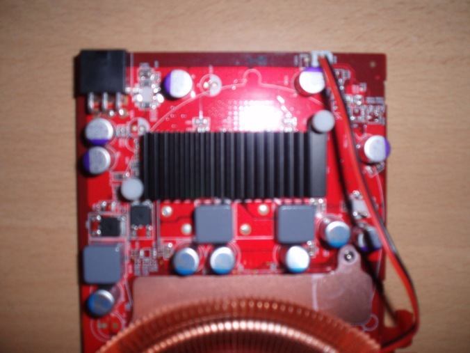

hab heute feststellen müssen, das die Karten das gleiche Lochmaß wie die 79xx Karten von Nvidia haben , musste ich wenigstens nix neu bauen und konnte den alten Kühler weiterverwenden
aber vorsicht bei der PCS die hat eine ander platine !:eek:

wobei ich auf ram und den spannungswandlern die standard kupfer Kühler drauf und die werden nur handwarm, braucht man also keine wasserkühler für
Da wurde scheinbar nicht nach Referenz-Design von ATI gefertigt. Wenn es nur die Spawas betrifft, so kannst Du den Spawa-Kühler beim EK auch weglassen und den Original-Kühlkörper auf der Karte lassen.
Alternativ neue Löcher in den Spawa-Kühler des EK bohren und Gewinde schneiden. Dürfte wohl kein größeres Problem sein... ;)

das lochmaß liegt bei meiner karte bei 54mm.
die Mosfets und Rams werden bei meiner Karte (mit den originalen Kupferkühlern) und nur sehr wenig Durchzug im Gehäuse im idle nur Handwarm und unter Vollast nicht viel wärmer als 45-50°C, also also zwar warm aber nicht so das man sie nicht mehr anfassen könnte
54mm beim Chip? Hast du nicht diagonal gemessen, sondern gerade?

Für die Wahl der Mosfetkühler brauche ich nur mehr die Abstände zwischen den 3 RAM-Löchern (ca. 97 & 76mm) und den 2 Löchern bei den Spannungswandlern( ca. 63mm). Die Werte habe ich von dem Bild abgemessen.

ich denke nicht, ich hab die tage mal 3h am stück gespielt, mit den Gehäuse Lüftern auf niedrig, dabei wurden die rams und die Spannungswandler zwar sehr warm, aber och so das man sie Problemlos anfassen kann, also ~50°C , das ist voll ok, und rechtfertigt in meinen Augen kaum den Aufwand
