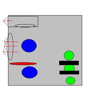

Aber nen guter Luftstrom ist was anderes. Die Lüfter in der Seitenwand verwirbeln ja alles. Du hast vllt nen guten Luftzug, aber nen Strom entsteht da nicht so richtig. Dazu müsste es vorne gut rein und hinter wieder raus, ohne Seitenlüfter.
wozu gibts denn dann die seitenlüfter??
bei mir is das so.
die schwarzen balken da rechts sind die platten. die grünen dinger sind lüfter die die luft von der (sicht gehäuse von vorne) rechten seite nach links pusten. in der linken klappe sind luftlöcher wo die warme luft der platten dann gleich entweicht.
die blauen lüfter pusten auf die graka. die hat nen silencer drauf der die lüft auch gleich wieder nach draußen bläst.
dann der obere blaue lüfter bläst direkt auf meinen 9500cu der in richtung hecklüfter gerichtet ist. der bläst ja auch raus.
und zusätzlich zieht das nt nochma luft raus.
also hab ich wohl mehrere kleine luftströme oder nicht. das ist doch eigentlich richtig gut oder nich..
