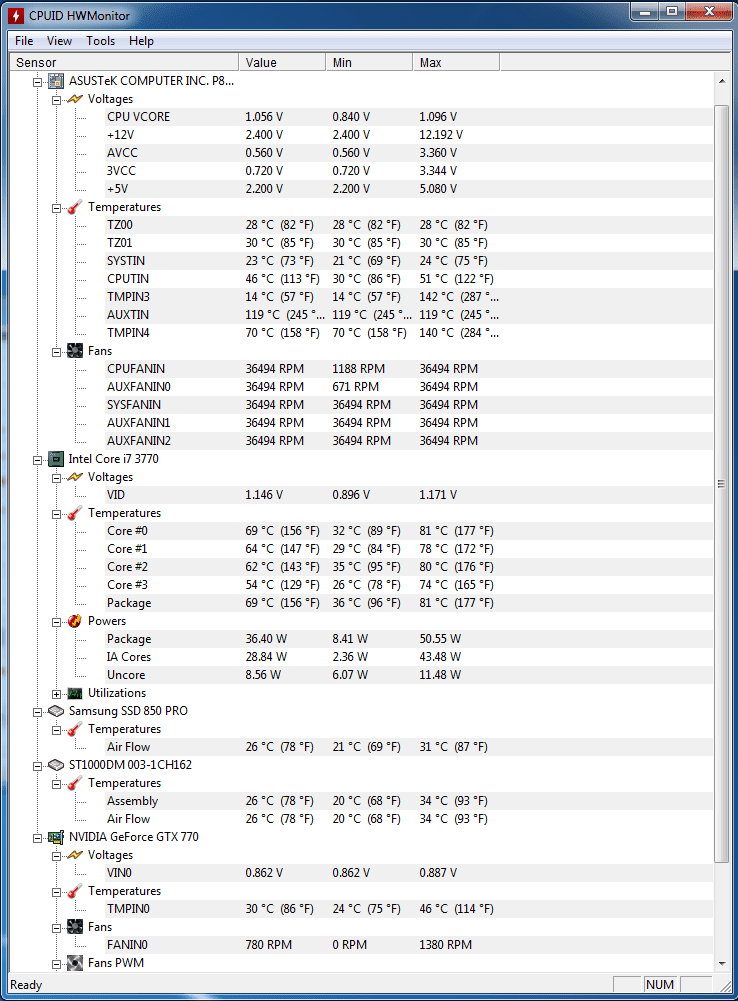

Temperaturen mal mit HWMonitor aufzeichnen.

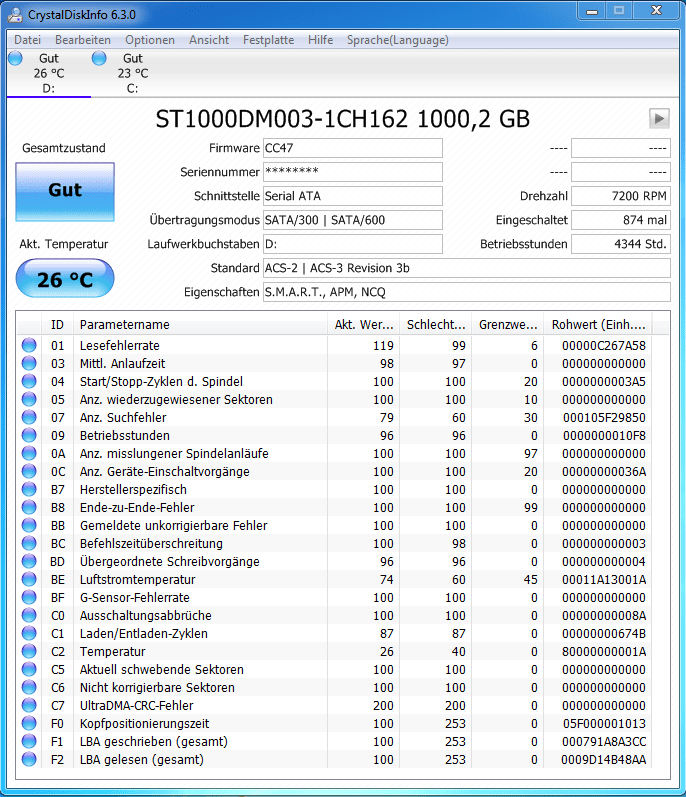

Die HDD mit CrystalDiskInfo auslesen.

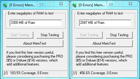

Mit Memtest86+ den RAM über Nacht testen.
HDD kann defekt sein oder es gibt Probleme beim Cache oder Datenoberfläche der HDD, dann siehst du z.B. Raw Read Errors im SMART.
Ich vermute eher ein permanentes Herumdrosseln der CPU aufgrund von Überhitzung oder Overcurrent o.Ä.
Sie stößt an ein Limit und taktet stark runter bei enormer Spannungsabsenkung, taktet dann ziemlich schnell wieder hoch weil die Grenze schnell wieder unterschritten wird.
Ich hatte mit beiden oben genannten Fällen Erfahrung und beides führte zu deinen Symptomen.
RAM kann man natürlich auch nicht ausschließen. Also oben genannten Memtest runterladen und einen Bootstick erstellen. Da gibts Fertigpakete auf deren Seite die dir den Stick formatieren und gebrauchsfertig beschreiben.

Trotzdem hier noch die Screenshots der Ergebnisse von meiner HDD, der Temperatur und des MemTests (hab MemTest41 verwendet weil ich keine CD für 86+ da hatte und sonst keinen Download gefunden habe) : Screen2.PNGScreen1.PNGScreen3.PNG
