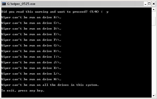

Andere Frage aber. Woher krieg ich das Wiper tool? Hab eins aber weiss nicht ob es das neueste is... --> wiper_0525.exe
und es geht nicht. Liegt wohl an AHCI.
Hab die entsprechende einstellung im BIOS nicht gefunden. Ist bei Asus auch nicht direkt so angeschrieben hab ich gelesen... aber wo denn?
Übrigens, die SSD rennt wie ein gepiekstes wildschwein. :d Sowas schnelles hab ich noch nie erlebt. Das hat sich echt gelohnt!

Es soll übrigens auch mit AHCI gehen, zumindest geht bei meinem Notebook AHCI + Wiper
*edit*
Ich sehe gerade du hast ein nforce Board! Willkommen im Club ;) Ich hab auch eins, das P5N E SLI und muss dir leider sagen, dass folgendes gilt:
Wiper + nforce = geht nicht
Wirst mit mir auf die W7 Trim Firmware warten müssen, die das "Defragmentieren" automatisiert. Allerdings kannst du locker 1-2 Monate ohne Trim leben ohne das du was merken wirst.
Andere Lösung wäre die SSD zum Trimmen in einen Rechner mit Intel/AMD/SIS Chipsatz zu stecken, aber wie gesagt es geht erstmal auch so.

AIX, BIX oder CIX steht da nicht. Also hab ich die neueste ;)
Also heisst, dass Super Talent an einer neuen Trim Firmware arbeitet? Für Win7? Brauch ich dann auch kein Wiper mehr? Oder wie jezt genau?

Ja man braucht dann kein Wiper mehr. Ob das allerdings das Problem mit nforce löst ist ganz andere Frage. Den es ist ein Problem vom Treiber der den Befehl nicht weiterleitet nicht vom Tool. Auch wenn win7 versucht(statt dem tool) den Befehl an die SSD abzusetzen heisst es noch lange nicht, dass der nForce Treiber den auch richtig durchreicht...
Ich bin mir sicher das dort ein Workaround gefunden wird. Nvidia und die SSD Hersteller können sich das nicht leisten, sowas gibt schlechte Presse...
