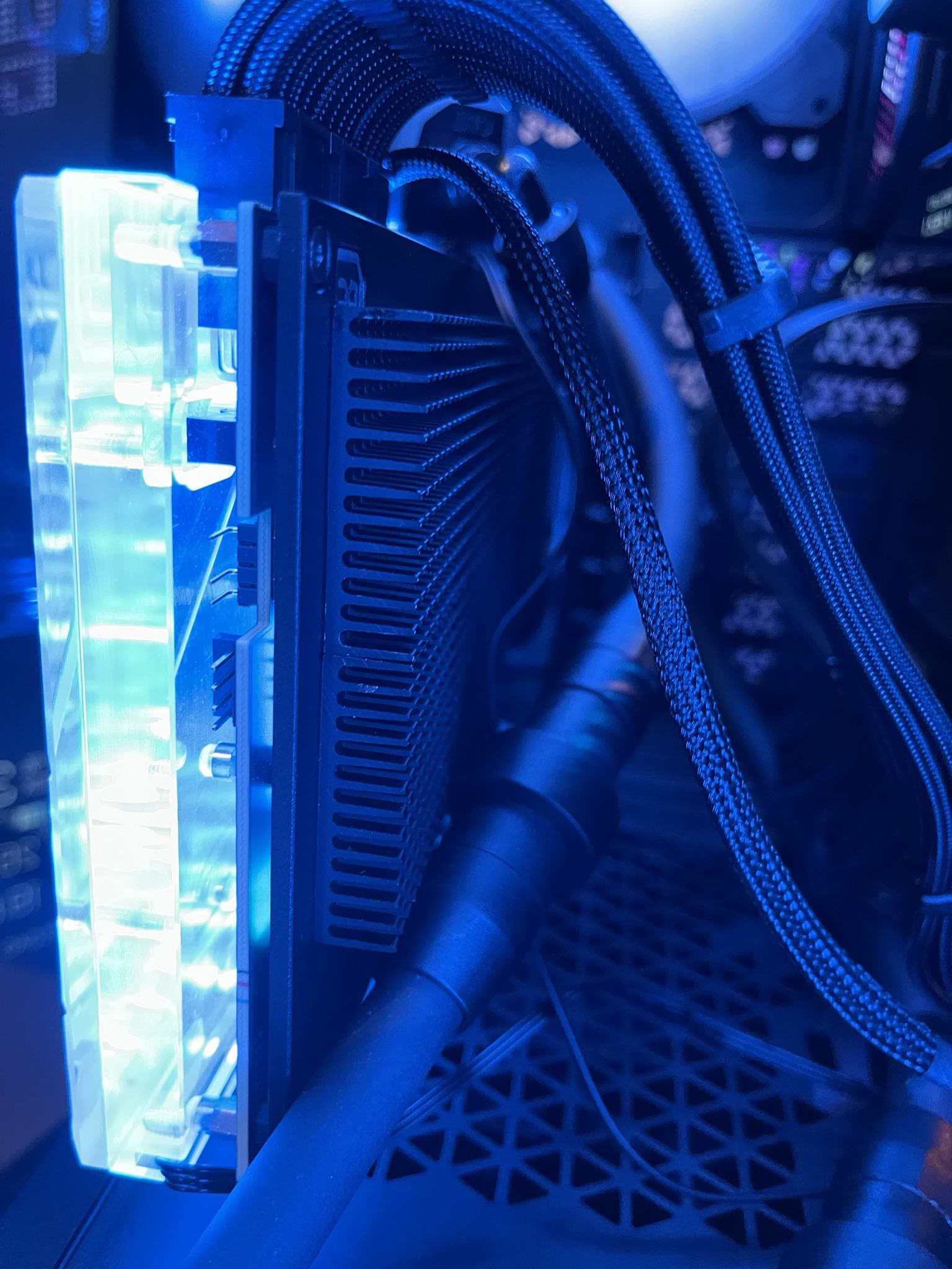

3090 gehimmelt? Keine Funktion nach Umbau auf Aio.
Vertikal einbauen, dann kommt das LED auch besser zur Geltung.
Hmm ich lass mal so erstmal, steht eh hinter dem Monitor. Dann mal schauen. Bin froh dass e jetzt überhaupt klappt.

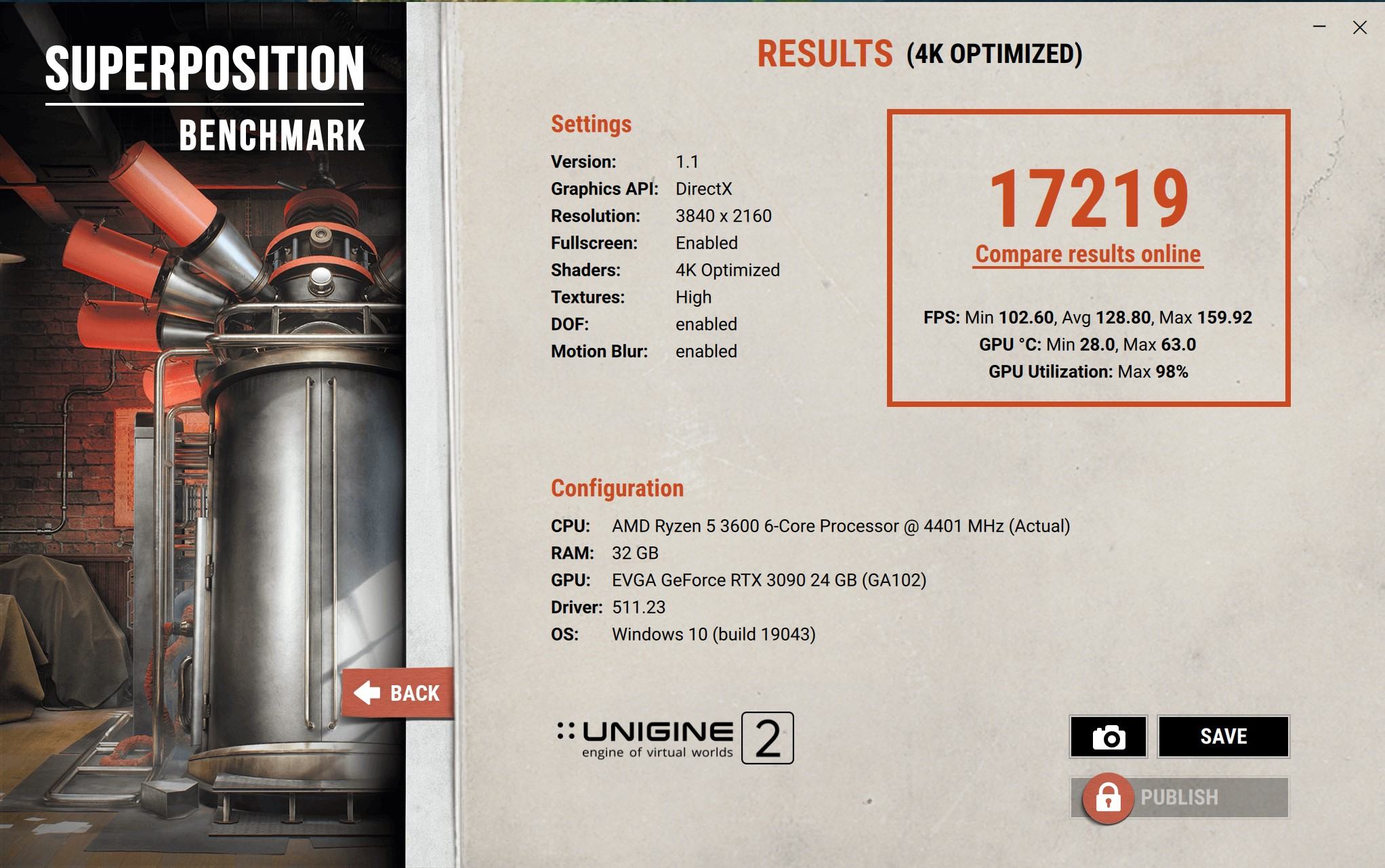

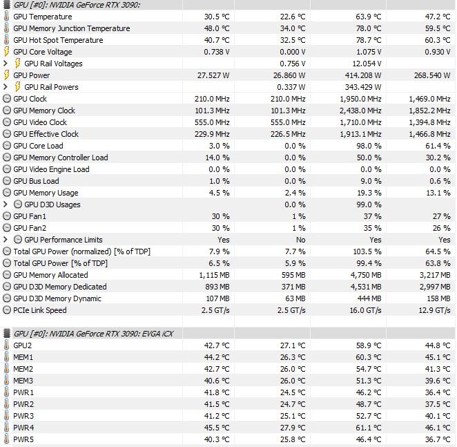

@Minga bua ufff habe ganze 9° grad mehr als Du?! :unsure: Woran könnte das liegen, hab ich vielleicht doch die 4 Schrauben vom Core zu fest angezogen? Meint ihr das könnte das Problem sein?
Achsoooo, dh Du hast 2* 360er Radiatoren im GPU-AiO-Kreislauf- also einen noch hinzugefügt, dann ist ja klar, dass deine Temps deutlich tiefer liegen.
Habe beim benchen weder übertaktet noch undervolted, die GPU läuft Stock und die FANs des Radiators auf 100%.
@ujmoskito01 würdest Du auch nochmal den Bench laufen lassen - Stock, würde mich im Bezug auf die Temps interessieren, ob wir da ungf. gleich liegen oder ich meinen Block nochmal abnehmen muss... :unsure:

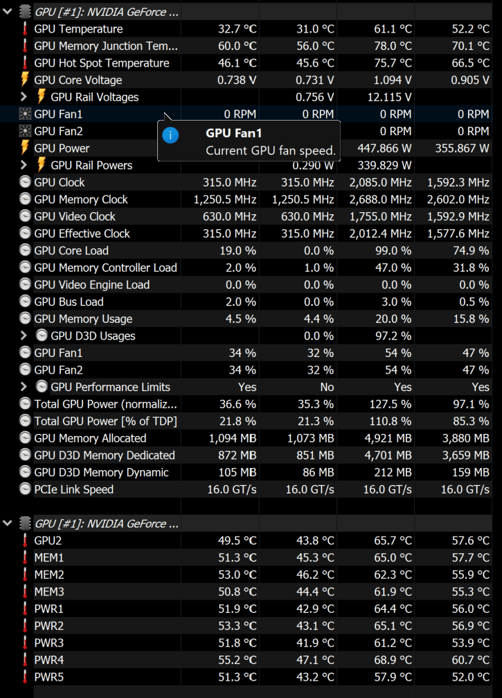

Sieht bei mir ähnlich aus:
Sauber, Danke Dir vielmals, dann muss ich mir ja keine Sorgen machen und passt alles, dh. der Block bleibt drauf und karte zu! (y) Es ist übrigens am 14.1. neuer Treiber raus gekommen, sehe Du nutzt noch den alten! :wink:

Hmm.. die Mem Temps sind bei mir deutlich höher.
Muss später nochmal nen Test laufen lassen.
Wie sind denn deine ram temps?
Oha :d
Na ich denke um die 60° sollte schon okay sein wenn die normalerweise mit bis zu 100° laufen.

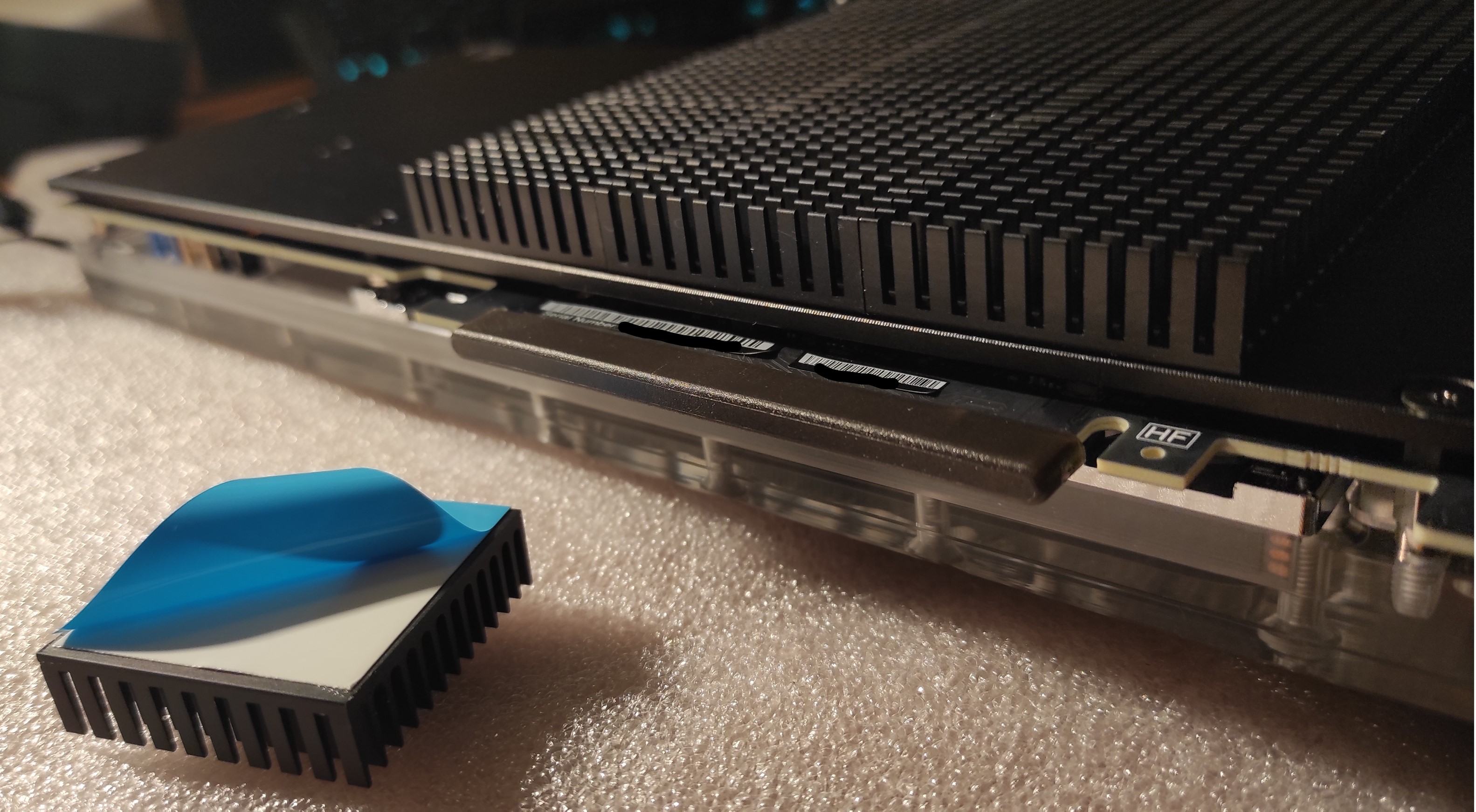

Nur falls jemand mal nach dieser Aio suchen sollte.
Ich rate dringend ab.
Hatte noch eine defekte 3090 mit der Kühlung.
EVGA kann mir nur bestätigen, dass es keine mechanischen Beschädigungen gab und deshalb habe ich eine neue erhalten.
Hab mal Alphacool kontaktiert. Bin gespannt was die sagen.

Alphacool hat mir nun den Link geschickt und mich gefragt ob ich überprüft habe, dass alle Teile Kontakt zur Paste haben. Bedeutet wohl, dass die Pads die dabei sind und in der Anleitung beschrieben sind eventuell doch nicht so ganz passen könnten.
Soweit ich sehen konnte hatten aber alle Kontakt.
