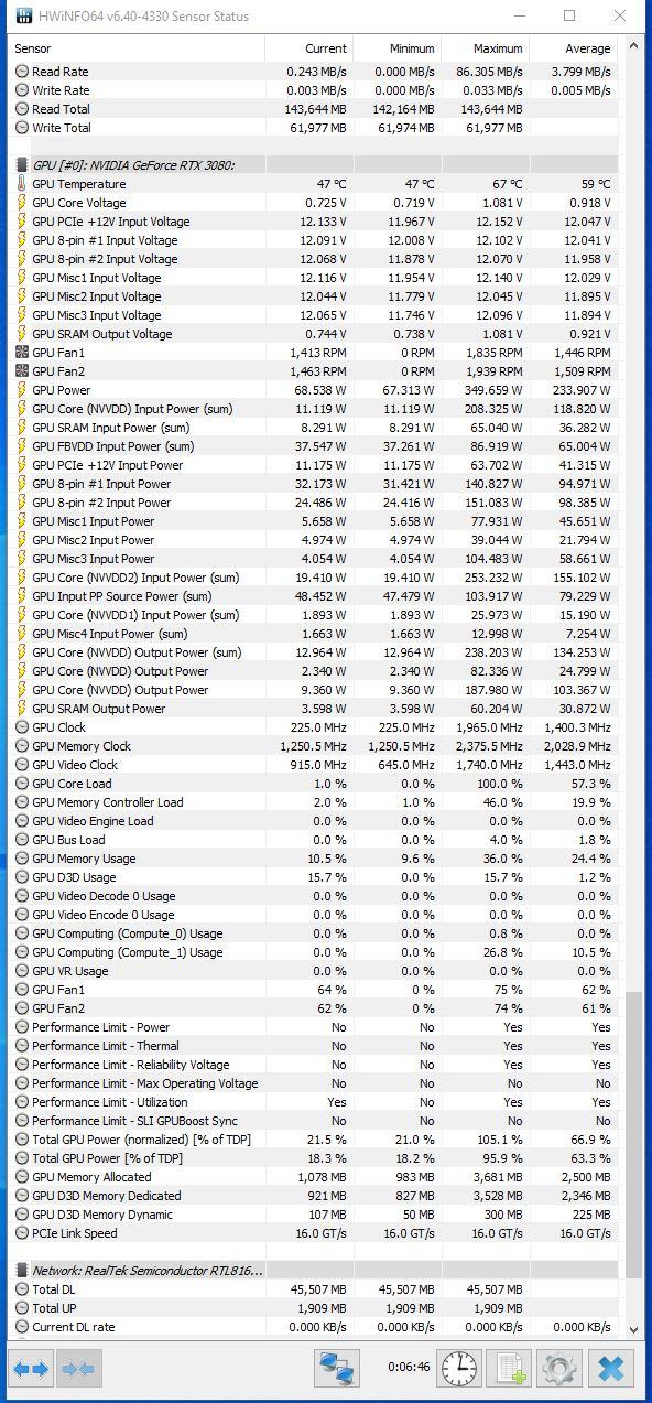

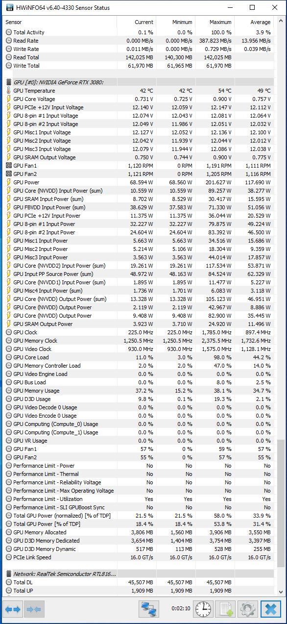

So anbei die Daten aus den Benchmarks von Farcry und Timespy.
Ehrlich gesagt weiß ich grade nicht genau, wie ich das sonst darstellen soll.

Ja, du siehst doch bei FC5, die GPU langweilt sich. Schaut nach CPU limit aus. Zieht max 200w (58%) und taktet auch nicht max. Bei Timespy zieht es 350w. Da ist aber der Score auch total in ORdnung.

In Timespy kommt deine 3080 auf 350W und taktet bis 1965Mhz hoch.
In Farcry hat sie gerademal 200W gezogen und nur auf 1785Mhz getaktet.
Also läuft deine Grafikkarte bei Farcry nicht unter Volllast. Es bremst also irgendwas anderes.
