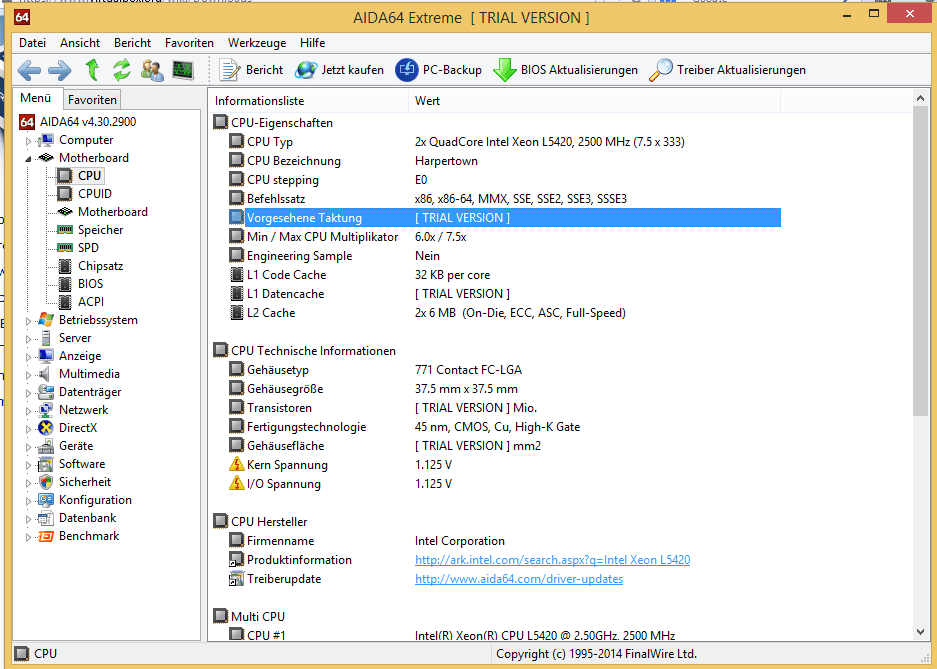

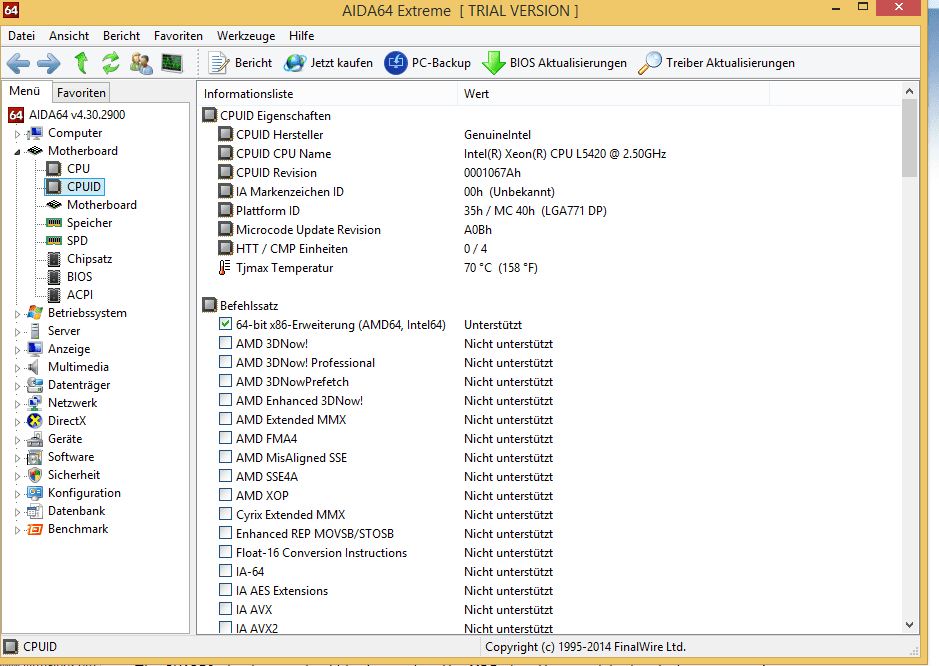

Ich hab mal noch mit AIDA64 reingeschaut.
Im BIOS hab ich nur ein Intel Virtualization64 gefunden was auf enabled steht.
Bleibt mir wohl nur ein BIOS Update.

Du sollst im BIOS schauen ob die 64-Funktion aktiv ist oder nicht, das sind die Basics bevor überhaupt irgendetwas anderes macht. Der Screenshot von AIDA zeigt dir ob die CPU die du eingebaut hast grundsätzlich 64-Bit Support hat und nicht ob es bei dir auch tatsächlich aktiviert ist, das wird einfach mittels der CPUID aus der Intel-Datenbank gezogen.

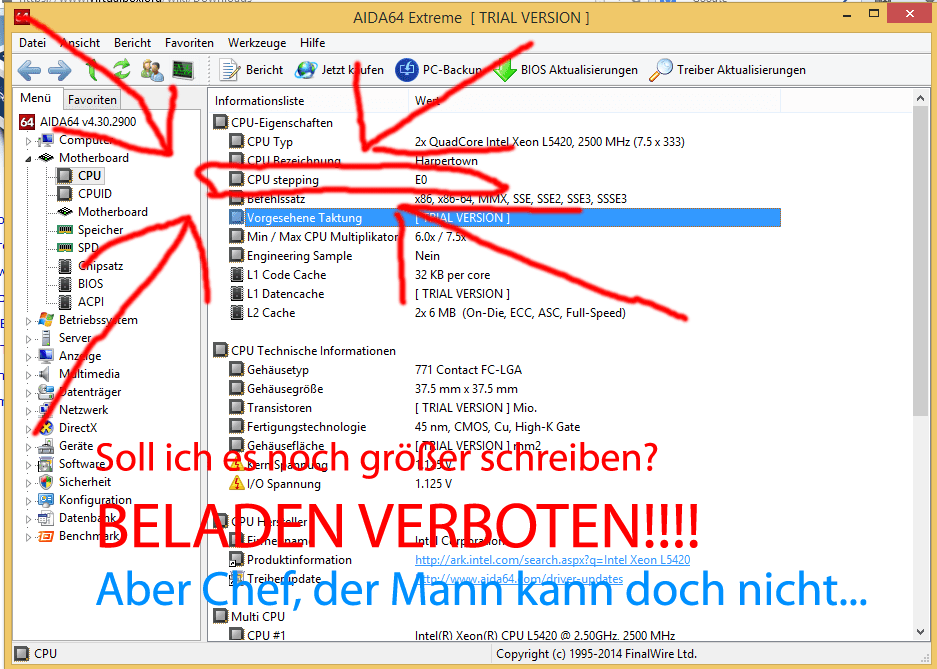

Haben die CPUs das selbe Stepping dein Problem haben wohl noch mehr laut Google :)
Wo kann ich das Stepping nachschauen?
