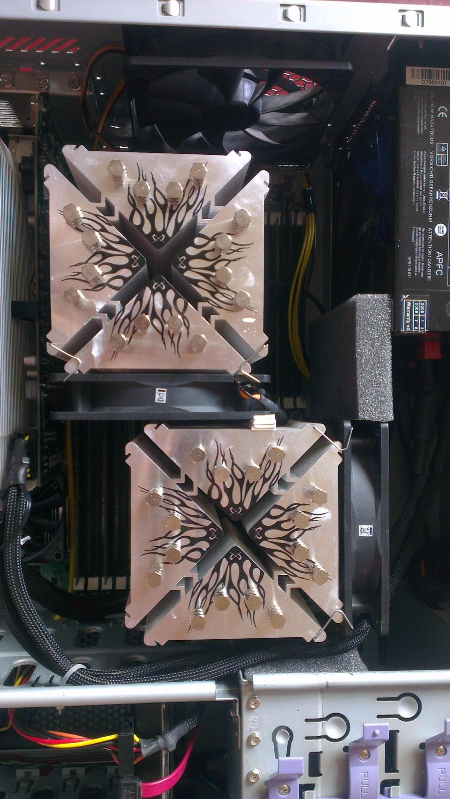

Das hier ist ein Bild von meinen zwei 6-Kernernern mit Kühlung.
Weil die Lüfter laut werden, wenn die Lüfterblätter an den Lamellen vorbeirauschen pustet der eine Lüfter momentan vorne nach unten (leider nicht genügend Platz vorne) und der zweite Lüfter zieht die Luft dann nach hinten.
Das mag zwar kein optimales Konzept sein, aber selbst unter Vollast bleibt genügend Temperauturspielraum, sodass die Lüfter
nicht vom Board hochgeregelt werden. Das bedeutet, dass selbst bei voller Belastung kein Lüfter über 800U/min kommt.
Problematisch sind bei großen Kühlkörpern aber nicht die CPU's sondern die Speicherbausteine. Ich habe nur12x2GB eingebaut, wären es 8GB Riegel müsste ich extra Lüfter für den Speicher installieren.
Der Chipsatz gibt sich damit zufrieden, wenn er von einem 8er Lüfter etwas angepustet wird!
Die Ninjas gibts für etwa 20€ bei Ebay und lassen sich OHNE Bastelei in die Bohrungen schrauben. Natürlich ist es keine klassische Workstation Lösung, da die Kühler für einen Versand zu schwer sind, aber die einzige Möglichkeit ohne eine riesige Wasserkühlung auszukommen (für Maximal 180W ist die Fläche ja bereits riesig!).
