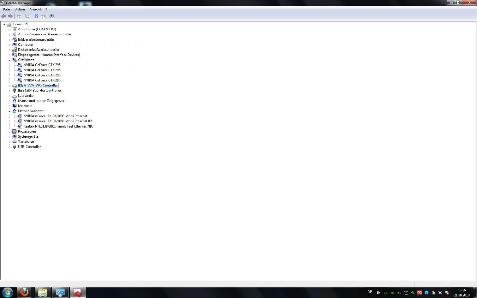

Werden alle 4 GPU ordnungsgemäß im Gerätemanager angezeigt?

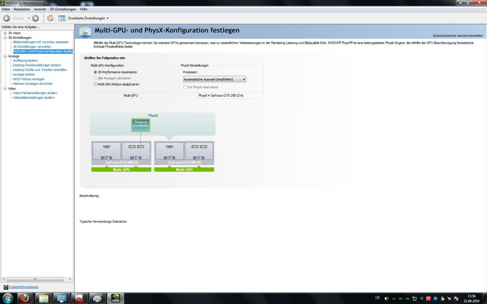

Biste so lieb und machst uns einen Screen vom SLI-Tab im Treiber?
Hier
Gruß
Tawwa
Hier
Gruß
Tawwa

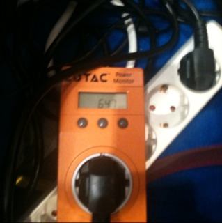

Angeblicher Lastverbrauch für unser 480GTX Quad Sli mit 2 CPUs :stupid: Hab das gefühl das keiner der 200er Treiber im Quad SLI rennt.
