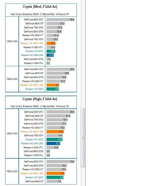

Also beim den diesen Test http://www.hartware.de/review_784_12.html verliert die 256MB bei Medium mit 1920x1200 kein einziges Frame!

Crysis ist GPU Limitiert, ob die CPU nun mit 2,4GHz oder 3GHz läuft, ist Crysis egal.
Das checke ich mit 1000 MHz und 2600, bzw. darum ging es doch garnicht. Ging ja nicht um die GPU auch nicht um die CPU, sondern um den Grafikspeicher, der immer schneller ist (ausser auf einer MX440) als der Hauptspeicher. Deswegen hab ich ja das Bsp. 9800Pro bei BF2 gewählt, dass dem von 3850 bei Crysis nahekommt. Ist jedenfalls meine Theorie, dass die Karte einfach zu schwach für das Spiel ist.
Vllt. sind aber auch beide Karten, sowohl 512MB als auch 256MB, bei seiner gewählten Auflösung 1920x1200für´n Arsch, weil sie beide auslagern müssen... und deshalb gleichwertig "erscheinen". Und der Unterschied bei HIGH ist aufgrund von Messungenauigkeiten zustande gekommen, schliesslich sind 0,5 FPS nicht wirklich viel... von daher tippe ich mal, dass bei der Auflösung der Grafikspeicher schlichtweg bei beiden Karten zu wenig ist und der Chip eh zu schwach.
Desweiteren sieht man bei 1280x1024 aber den Unterschied zwischen den Speicherausstattungen, wer das nicht sieht...naja, da sind es immerhin 3-4 FPS :d

Das erscheint mir doch sehr logisch. Bei 1920x1200 ist die GPU so wieso schon am Limit egal welche RAM Bestückung, da spielt es keine grosse Rolle mehr ob wegen RAM Mangel ausgelagert wird oder nicht.
Bei 1280x1024 medium sind alle gleich auf. Doch bei High bricht die 256MB schon merklich ein. Das könnte ein Indiz sein das der RAM wirklich am Ende ist und ausgelagert wird.
Jeden Falls erklärt mir das Vieles und ich hab die 3850 256MB wieder abbestellt.

ATI hat z.Z. das bessere Speichermanagement, die 3850 mit 256MB bricht nicht so stark ein wie die 8800 GTS mit 320MB. Klar irgendwo ist da auch schluss und mit nem 24Zoll Moni sollte man sich schon etwas stärkeres suchen. Und eine 120€ Karte sollte man auch nicht als Gegenpart zur 8800GT sehen.
... bei diesen Test ...
Genau da liegt der Knackpunkt. Ein anderer Test kann ganz anders ausfallen, anderes System, andere COU, andere Treiber ....
