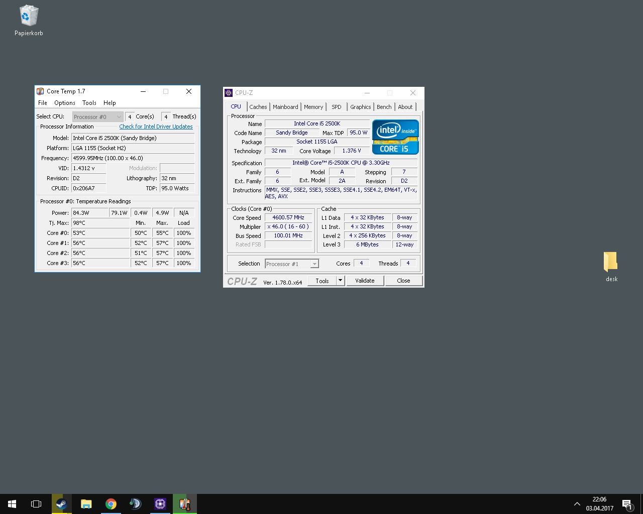

Ich habe das Thermalright HR-02 Macho und im Anhang findest Du meinen Screenshot nach ungefähr 10 Minuten auf 100% im CPU Stresstest.

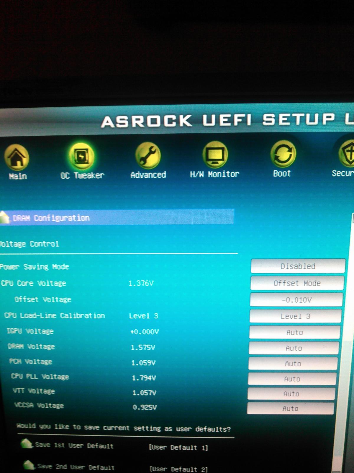

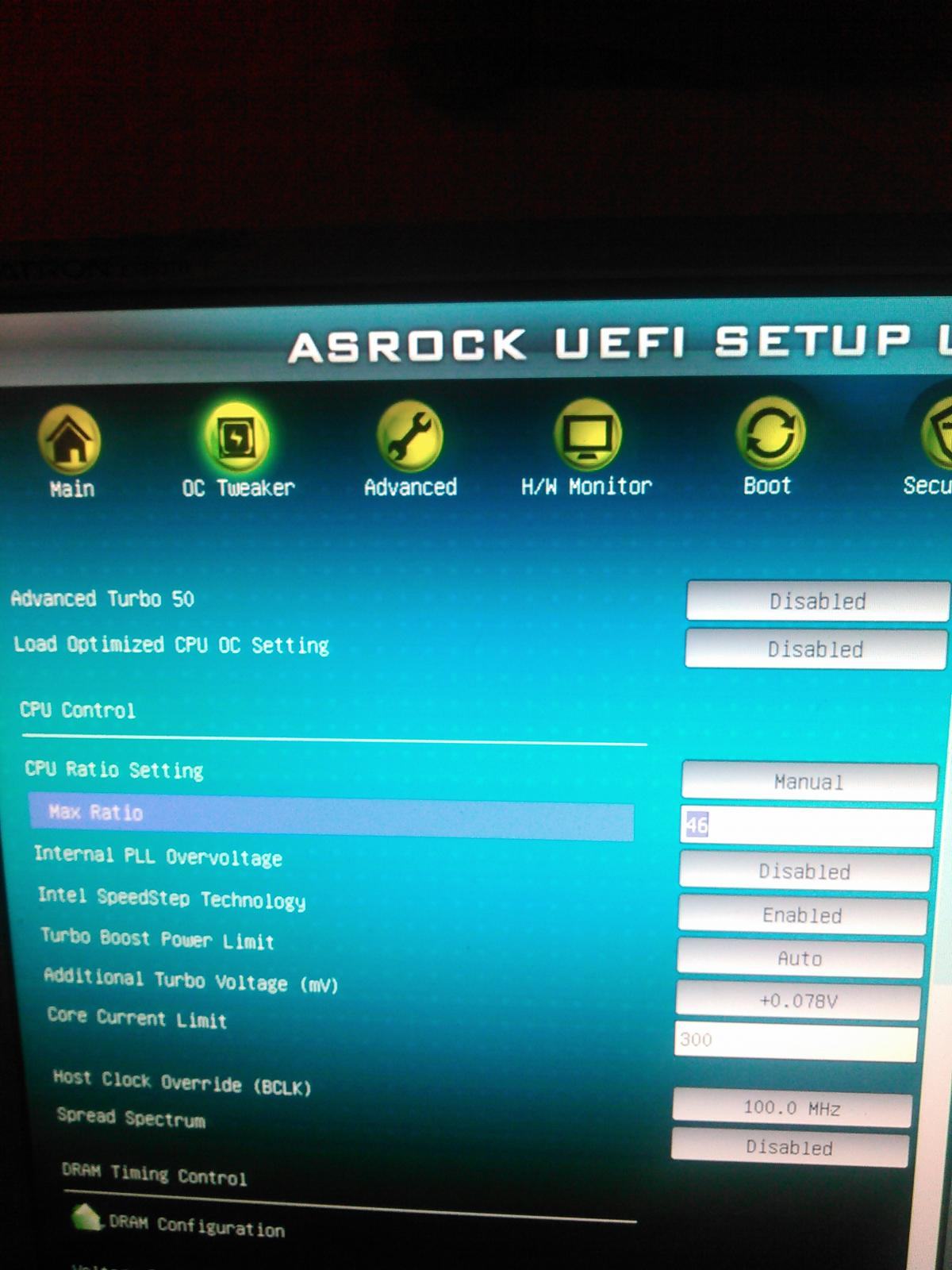

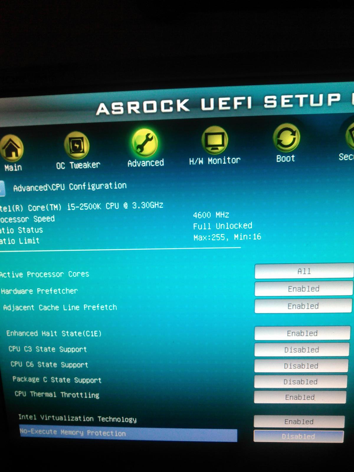

Hier nochmal meine anfotografierten EInstellungen ausm BIOS:
Sind die so ok oder sind da noch grobe Fehler drin?
LG
Matze
Gehe mit der Turbovoltage langsam runter und teste immer weiter. Irgendwann schmiert er ab und du weißt ungefähr, wie viel Volt du tatsächlich für Prime brauchst. In Games musst du dann natürlich auch noch testen.

Meinst Du im mittleren Bild den Wert der "Offset Voltage" weiter ins Minus?
Das ginge auch. Oder statt offset mode einfach fixed mode setzen. Wie du magst

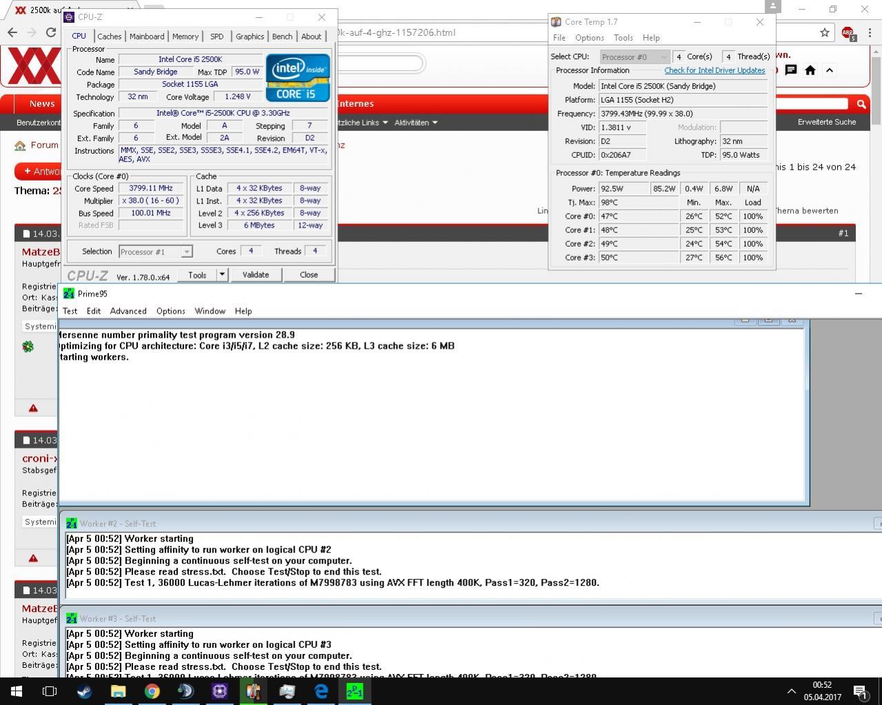

eine Frage habe ich jetzt doch noch. Wie kann es denn sein, dass bei Prime95 der Multiplier und die Voltage nie so hoch gehen wie zB beim Stresstest in CPUZ?
Sollte Prime95 den CPU nicht viel mehr in die Mangel nehmen?
LG und Danke
Matze
Das Problem hab ich auch. Keine Ahnung woran das liegt. Darum nehm ich auch nur noch Games zum Testen.
LG und Danke
Matze
Willst du den da etwa auf 6GHz übertakten? :eek:
Gerade weil Prime die CPU wesentlich mehr belastet sinkt die Kernspannung unter Last ab. Nennt sich Intel Load Line und dient zum Schutz der CPU.
Wenn der eingestellte CPU Takt bei Last nicht gehalten wird, kann dies am Powerlimit liegen oder die Spanungswandler des Mainbords werden zu heiß.
Nö. In Games wird er ja gehalten, nur eben bei Prime nicht ;)
Darum leg ich auch 0 Wert auf Prime. Für mich zählt das einfach nicht. Er muss in Games stabil laufen und fertig. Was interessiert mich da Prime? Aber das muss jeder selber wissen.
