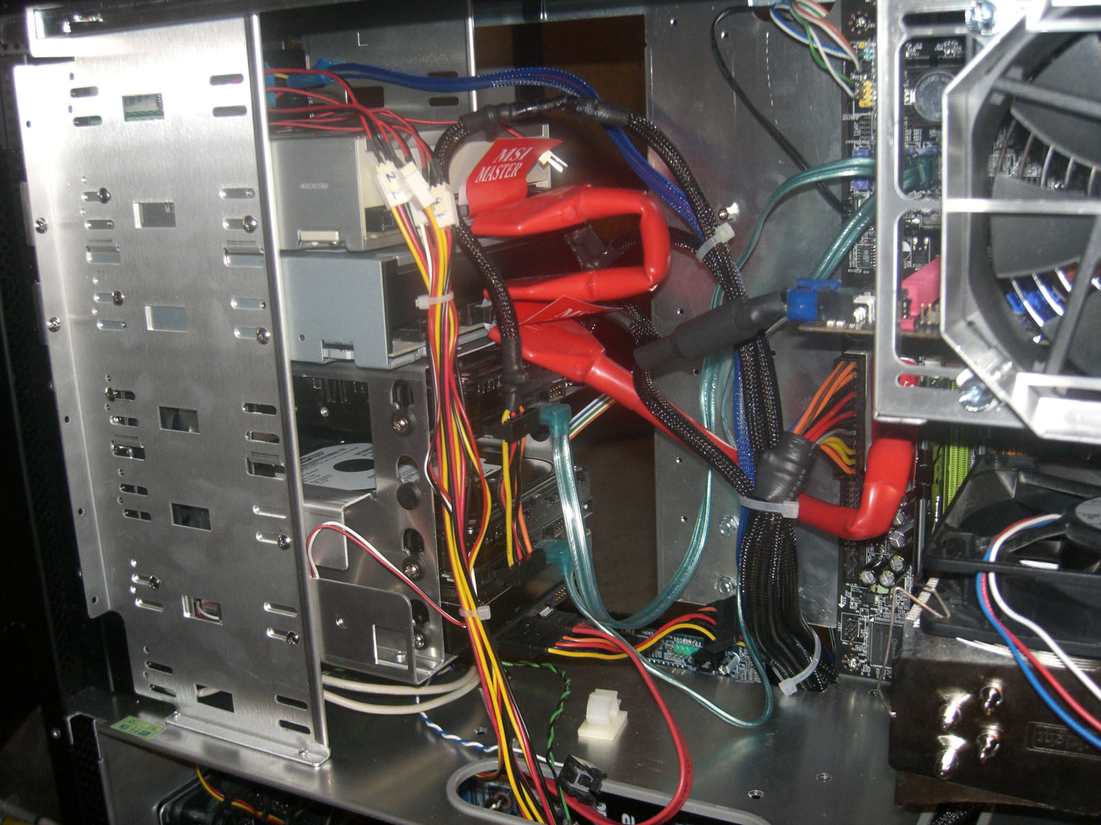

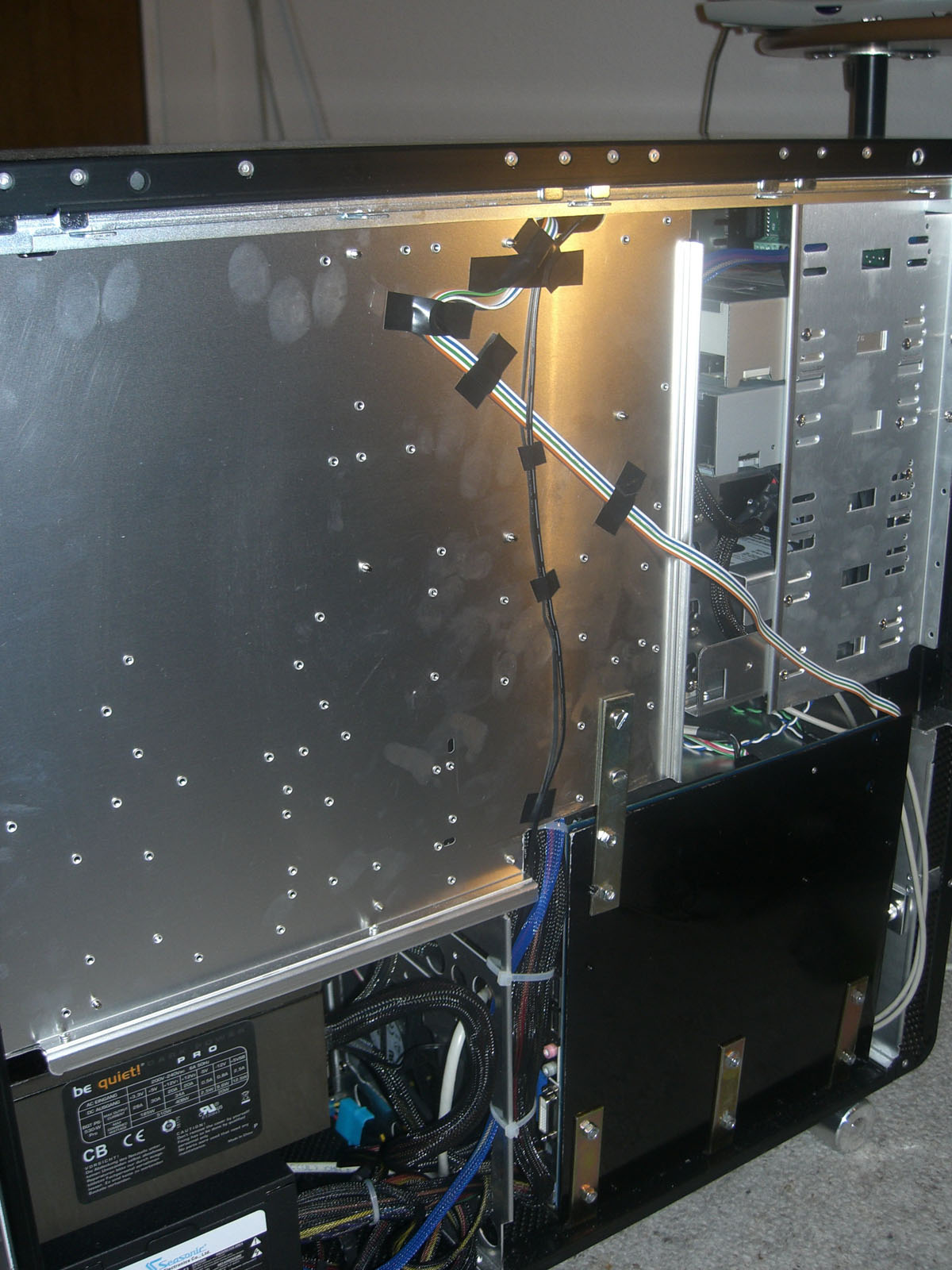

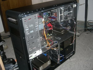

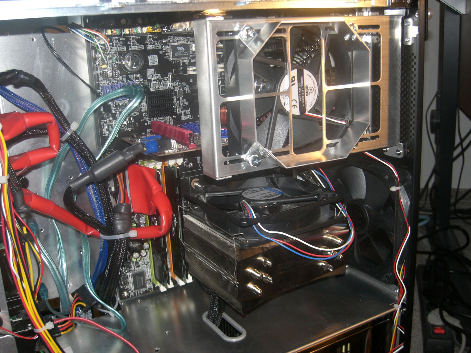

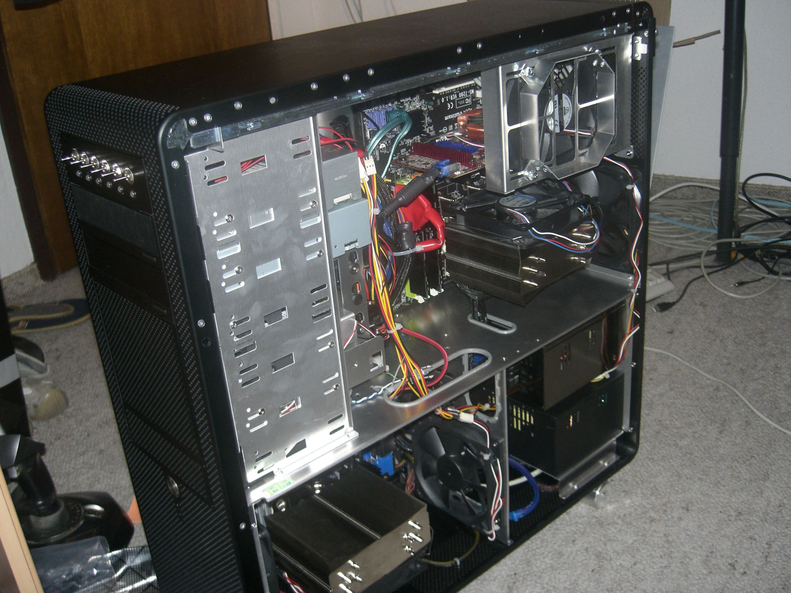

so finaly ist alles fertig :)
Verbaut ist jetzt folgendes
Lian Li V2000 Black :banana: mit ein paar eigenen Modifikationen
zb. 2tes Mobo Blech rein gemacht
Dazu ist ein Lian Li HDD Erweiterungs rahmen verbaut
Weiters hab ich meine Alte Silberne Lüftersteuerung in einen schwarzes 5,25" Blech von Lian Li umgebaut damit einheintlich ist :)
Gaming System oben ATX Mobo
msi k9a AMD 580X
AMD x2 4600+ EE AM2 mit Thermalright Ultra 120
G.Skill 2048MB CL4-4-4-12 (DDR2-800) (F2-6400PHU2-2GBHZ)
ATI x1900xt mit Zalman VF900
2x 74gb 16mb raptor @ raid 0
be quiet dark power pro 530w
24/7 server unten µatx mobo
Abit NF-M2 nView
AMD x2 3800+ EE AM2 Thermalright Ultra 120
GeIL 2048MB CL5-5-5-15 (DDR2-800) (GX22GB6400DC)
Onboard Nvidia 6150 Graka
500gb 16mb Samsung hdd
Seasonic 330 watt

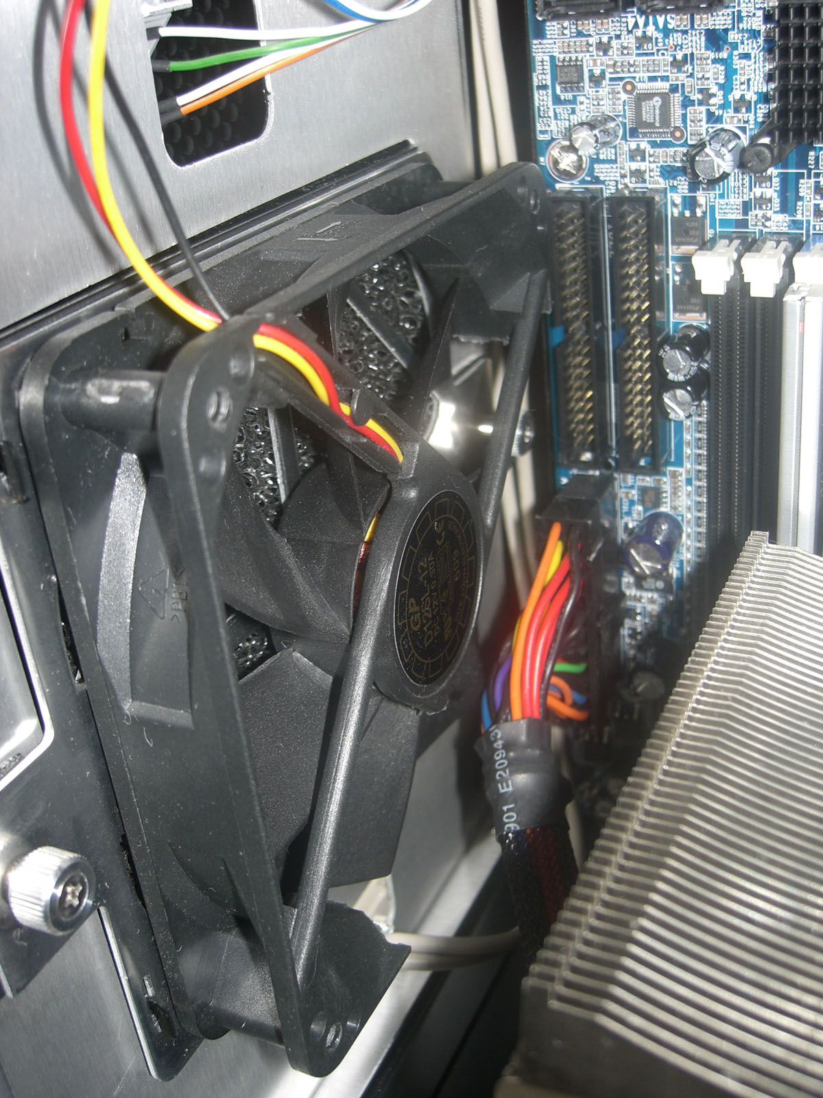

Ja der Lüfter hängt ein bissel in der Luft :) Musste ich so machen da sonst der Stromstecker der direkt drunter ist nicht rein gegangen wäre aber so laufts auch 1a :)
Das ist das loch für den Netzwerkanschluss
wer noch verbesserungsvorschläge hat kann sie gerne posten :)
feichti :)
sieht gut aus, nur das mit dem LAN Kabel da, aber du weist ja wie ich das gemacht hätte, ...

Totaler overkill, wenn du mich fragst. 2GB RAM und einen 3800+ für einen Homeserver sind schon heftig. Der wird wohl nur beim booten über 10% ausgelastet sein...
Trotzdem tolle Idee. Hast du dir bereits ausgerechnet, wie lange der Server laufen muss, damit es sich rechnet? (Kosten - geringerer Stromverbrauch)
Hammer genau die gleiche idee hatte ich auch schon nur etwas bescheidener mit nem VIA Board und so.Und ich hatte mir überlegt einfach en Switch einzubauen und dass Netzwerkkabel von dem Hauptrechner einfach unter net Aluleiste/rohr zu verstecken.
schaut echt goil aus, auch wenn ich lieber zweit getrennte rechner gemacht hätte. ;)

@feichti: finde ich ja schon schön was Du da fabriziert hast, aber wenn Du eh ein ITX-System nehmen wolltest, hättest Du Dir ja auch einfach den Thermaltake Mozart TX holen können, bei dem ist das was Du gebastelt hast schon standardmäßig vorgesehen (1x ATX, 1x ITX-Board)...

danke das wollte ich aber gerade nicht weil ich nicht noch einen weitern case im zimmer stehen haben wollte :)
öhm jo hätte ich mir kaufen können aber das lian li schaut viel schöner aus und ist ausserdem auch deutlich kleiner als der mozart TX
