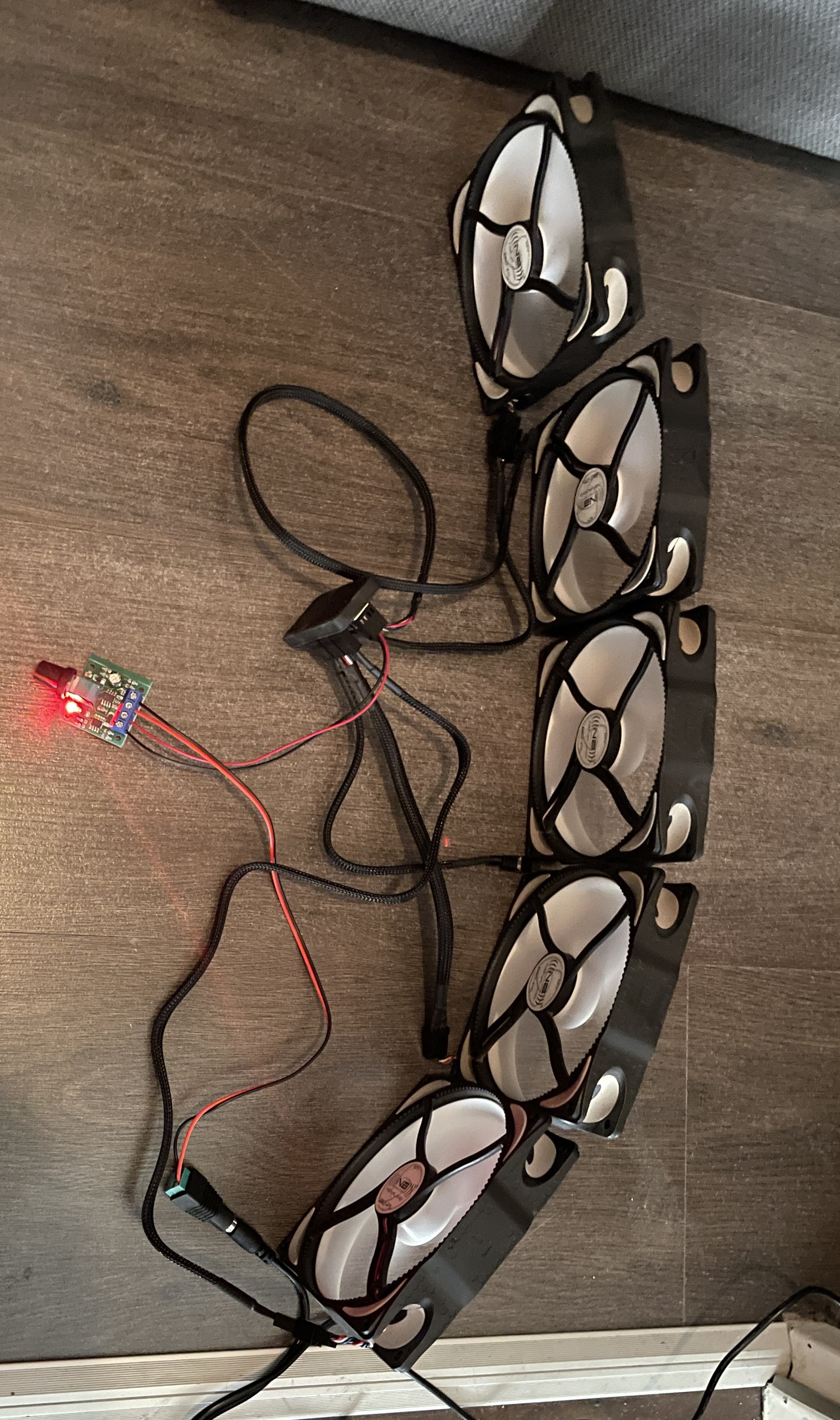

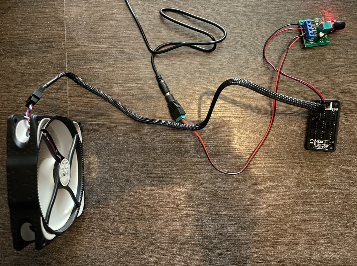

Mahlzeit zusammen. Ich versuche grade herauszufinden welches Netzteil ich für mein DIY Lüftersteuerungs Projekt brauche. Ich habe da mal 2 ins Auge gefasst, die verlinke ich euch unten.
Betrieben werden sollen 8 eLoops bs 12p an einem Splitty9. Jetzt darf der Splitty9 Maximal 5A Leistung haben.
Falls ihr noch mehr Info braucht, lasst es mich gerne wissen!
Also habe ich mal folgende 2 Netzteile ins Auge gefasst:
60W/230V/12V/5A
Und eins mit etwas weniger Leistung:
Einen schönen Sonntag noch ✌️

Das Netzteil mit 60 Watt wäre damit am Limit ,das schwächere würde ich nicht dazu nehmen. Vielmehr wäre es besser eine Stärkeres zu nehmen und dann in den Stromkreis eine Sicherung einzusetzen. Beide Netzteile die du gelistet hast sind Schaltnetzteile. Auch sie benötigen Leistung um die Spannungen und Ströme bereitzustellen die du willst. Den Supraleiter der bei Zimmertemperatur 0Ohm Widerstand hat , gibt es noch nicht.
Daher sollte man auch hier lieber ein Netzteil mit 70W oder mehr nehmen. Es würde sich dann weniger erwärmen und die Komponenten leben länger.
Bei den Lüftern wäre ich eher dafür das man sich die Daten der Lüfter ansieht und im gesamten dann unter der 5A Marke bzw. Bereich bleibt.Faustregel 10% unter I Nenn , also bei 5 A wären das 500mA weniger ,also 4,5A , damit wäre man auf der sicheren Seite.
Viele machen den Fehler nutzen zu viele Lüfter an Lüfterregelungen , wundern sich dann wenn irgendwann das System X "Rauchzeichen" gibt.
Immer auf die Daten Achten die auf den Lüftern per Aufkleber angebracht sind.
(Gehört hier vllt nicht mehr rein) Hab mich auch noch mal umentschieden. Es ist jetzt dieses Netzteil geworden mit folgendem Drehregler. Sollte für den Anspruch genügen. Der Splitty9 sowie die eLoops sollten so funktionieren, wenn ich mich nicht vertan habe?!! Sollte so besser funzen, oder?!
Teste mich grad weiter langsam ran.
Am Ende sollen je 4 auf ein Aluprofil verteilt werden.
Noch kurz als Feedback. Habe die beiden obigen Artikel bestellt und aufgebaut. Aus einem PWM Kabel RPM Feedback und Tacho entfernt und noch den Splitty9 verbunden. Kurz n eLoop zum testen drangehangen. Funktioniert super.
