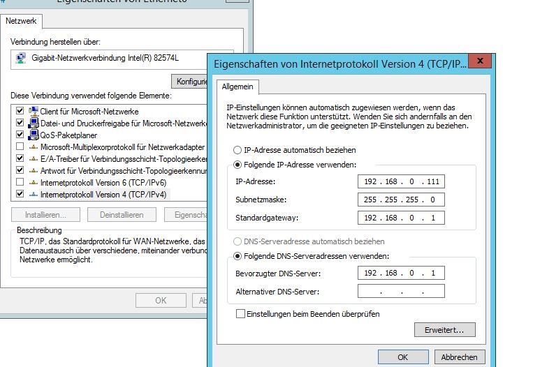

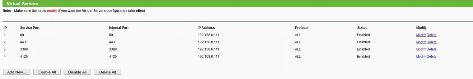

So Test beendet. Server 2012 R2 Essentials in einer VM (VMware 10). Die DNS wurde auf meinen Router verlinkt. Evtl. ist da schon bei Dir der Fehler?? 2 DNS in einer Netzwerkgruppe gehen nicht, entweder macht der Router die DNS Anfrage oder der Server. ip.JPG

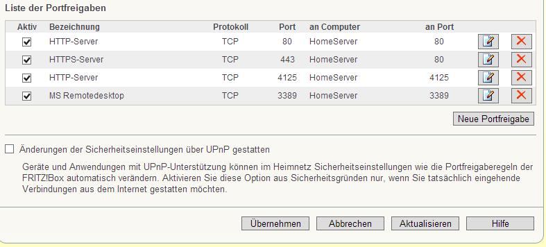

Ich habe diese Ports im Router weitergeleitet (VM hatte natürlich eine feste IP) freigaben.jpg erst wollte er nicht, dann habe ich noch die Ports 4125 und 443 in der Firewall (VM) Freigegeben (Eingehende Regel) dann ging es. Danach habe ich die Freigabe (Firewall) wieder rausgenommen einmal repariert und nun funktioniert es wie es soll.

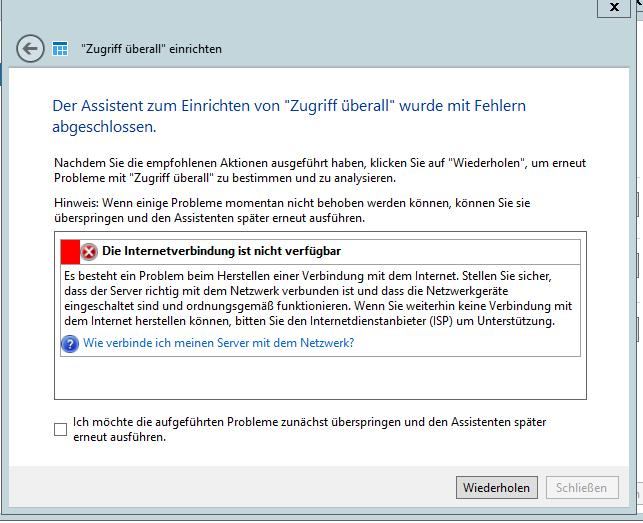

So, hier mal mein Setup, inkl. Fehlermeldungen.

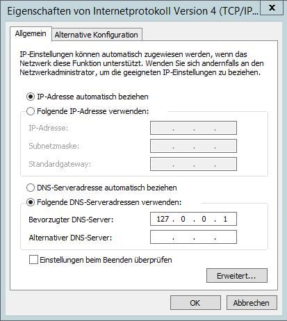

Als DNS Server ist der Homeserver eingerichtet, anders bekomme ich keine Verbindung ins Inet. Steh diesmal gewaltig auf der Leitung.

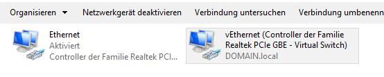

An der Friitzbox ist der DNS aus ? Gebe dem DNS mal nicht die Lokal Ip sondern die feste IP vom Server.
Vergebe dem Server eine feste IP, eine Dynamische geht glaube ich nicht.

Hast du überhaupt Internetzugriff über die Virtuelle Netzwerkarte wenn du die Fritzbox den DNS machen lässt? Nicht das du am Ende nur eine falsche Konfiguration auf der Virtuellen Netzwerkkarte hast.
2012 R2 Essentials
und ja, über die virtuelle NW-Karte hab ich bisher Inetzugang.
Hmmmmmm dann siehste mich jetzt auch etwas ratlos schauen. Ich habe mich eine weile damit nicht mehr beschäftigt das rächt sich jetzt. Eigentlich müsste das ja so gehen.. Feste IP auf dem Server, DNS auf die feste IP gelegt, portweiterleitungen auf die feste IP vom Server gelegt.
Was du noch machen könntest..... Lösche die V Karte und lege alles auf die Physikalische NW Karte , ganz ohne eine Virtuelle ersteinmal. So könnte man evtl. Fehler ausschließen.

Nur mal so als Info nebenbei, den TCP Port 3389 einem PortForwarding von Router direkt zu Server zu unterziehen halte ich für äußerst fragwürdig!
Mit diesem PortForwarding stellt ihr euren Server OHNE jegliche Zugriffskontrolle direkt public ins INet!!! Und das nicht nur mit irgend nem IIS Dienst oder ner Freigabe, sondern mit dem RDP Protokol und somit potentiellem Vollzugriff für jeden Angreifer!!
Klar, oftmals verwendet man privat eine dynamische IP und für nen potentiellen Angreifer ist es somit schwerer. Dennoch macht dieses Feature genau nur dann Sinn, wenn ihr nen DNS Namen nutzt, der auf die eurige IP aufgelöst wird. Somit ist noch mehr Vorsicht geboten. Ist der Name einmal im Netz bekannt, dann kann da potentiell jeder mögliche Angreifer direkt versuchen, sich via RDP vollständigen Zugriff auf den Server zu beschaffen!
Der Sinn hinter dem ganzen Zeug da ist eigentlich, das das ganze via HTTPS getunnelt wird. Oder alternativ, das man eine VPN Einwahl nutzt... Ob das wirklich sinnig ist, das über eine Software von Microsoft zu machen, sei mal völlig dahingestellt und unwesentlich. Fakt ist, ohne anständige Maßnahmen zur Zugriffskontrolle steht der Server im Netz, ohne wenn und aber... Und jeder kann sich daran versuchen. -> bis es mal jemand schafft ;)
Unterm Strich -> TCP 3389 hat dort im PortForwarding NIX!! zu suchen.
PS: auch die 4125 TCP hat dort wohl nix (mehr) zu suchen, wenn ich das richtig in Erinnerung habe, ist das der "Proxy" für den Remote Workplace Web Access alter/älterer SBS Server Versionen. Was sich dann wohl nur auf den SBS 2003 beziehen kann -> da der SBS 2008 schon nur noch via HTTPS tunnelt!
HTTP und somit TCP Port 80 benötigt man ebenso nicht für das Vorhaben...
Was das Thema fehlender INet Zugriff angeht, das wird wohl zu 95% an DNS Problemen liegen.
Entweder man nutzt den DNS des Routers -> was sich weniger empfiehlt bei nem 2012 (R2) Essentials, der ein AD inkl. Userverwaltung mitbringt und damit direkt eine saubere DNS Namensauflösung vorraussetzt oder man nutzt den DNS Server des Servers. Hier ist die 127.0.0.1 nicht falsch (entgegen der obigen Anmerkung), sondern eher sogar richtig. -> nur sollte man dem DNS Server vom Server auch mitteilen, wohin er seine nicht selbst bekannten Domains forwarden soll. Oder wenigstens, das er die Root Server anfragen soll. Alle Clients sollten Netzintern den Server als DNS nutzen. Sinnvollerweise sollte dann der DHCP gleich den DNS Eintrag mit übergeben. Optimalerweise nutzt man auch gliech den DHCP des Servers -> der kommt out of the box mit dem Essentials mit. DHCP des Routers ist entsprechend zu deaktivieren!
Laut dem Bericht damals hatte der Ersteller öfters Probleme mit dem Lokal Port worauf hin er den eigenen Festen genommen hat. Ich sagt ja nicht das der Lokal Port falsch wäre, es geht halt auch der festgelegte.
