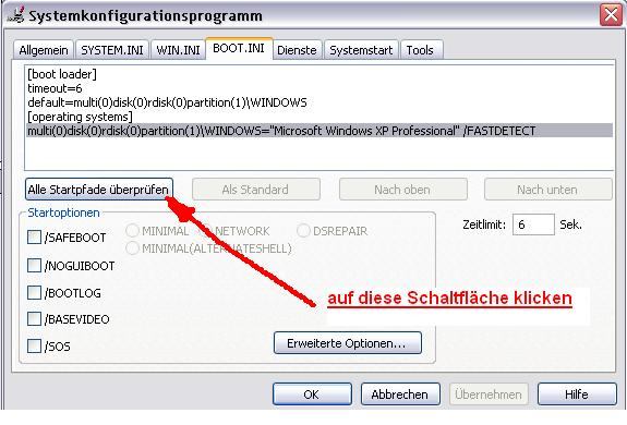

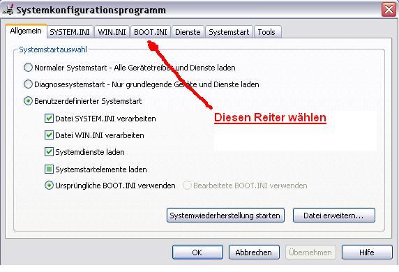

Start -> Ausführen -> "msconfig" eingeben, ohne " ->
es erscheint dieses Fenster:
siehe Bild: msconfig1

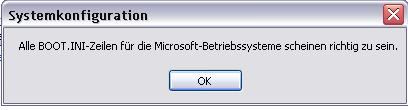

dann erscheint dieses Fenster:
siehe Bild: msconfig2
bei korrekter Boot.ini erscheint:
siehe Bild. msconfig3
Bei fehlerhafter Boot.ini sollte Windows dir anbieten die Boot.ini zu reparieren.
hoffe diese ausführliche erläuterung genügt
MfG
Micha
