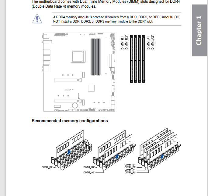

Genau, wie in dieser Zeichnung sollenn Sie auch bei mir installiert werden. Die 2 Corsair 16er die ich vorher hatte, liefen in B1 und A1 wunderbar.

Juhu hatte ein ähnliches Problem mit meinem crosshair VIII Formular.
Das Board wollte nicht booten wenn ein Riegel in A1 oder B1 steckte.
Bei mir lag es montieren CPU. Ein par mal rein und raus und verriegeln half.
Nun läuft es einwandfrei mit den Riegeln in A2/B2.
Kannste ja mal probieren
