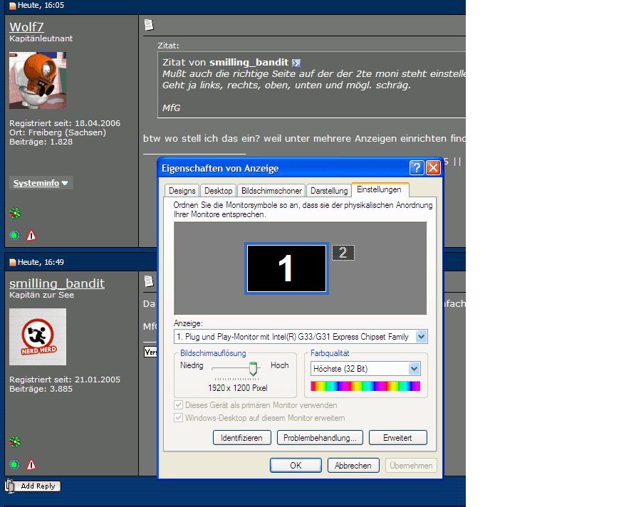

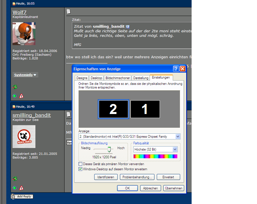

btw wo stell ich das ein? weil unter mehrere Anzeigen einrichten finde ich nix entsprechendes. und hab mich zwar schon dran gewöhnt dass es falsch rum ist aber ka ändern wäre schon net schlecht
Da wo moni 1 moni 2 steht und du auch identifizieren kannst einfach per drag and drop die 1 od.2 ziehen.
MfG
PS: Bilder
