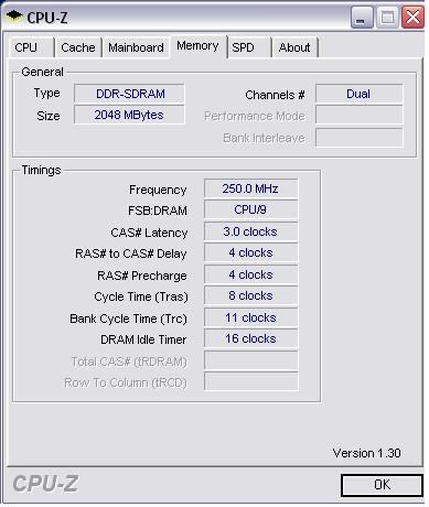

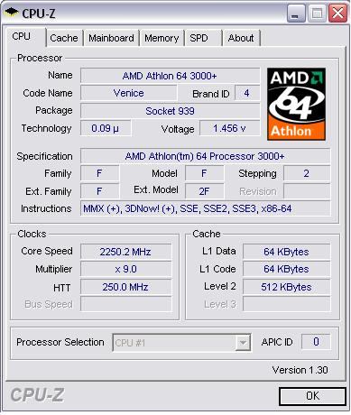

Ich ahbe jetzt die GSkill PC4000 und bis jetzt laufen sie auf 2.69V mit 250Mhz @3-4-4-8 CR2.
CR1 teste ich nachher.
