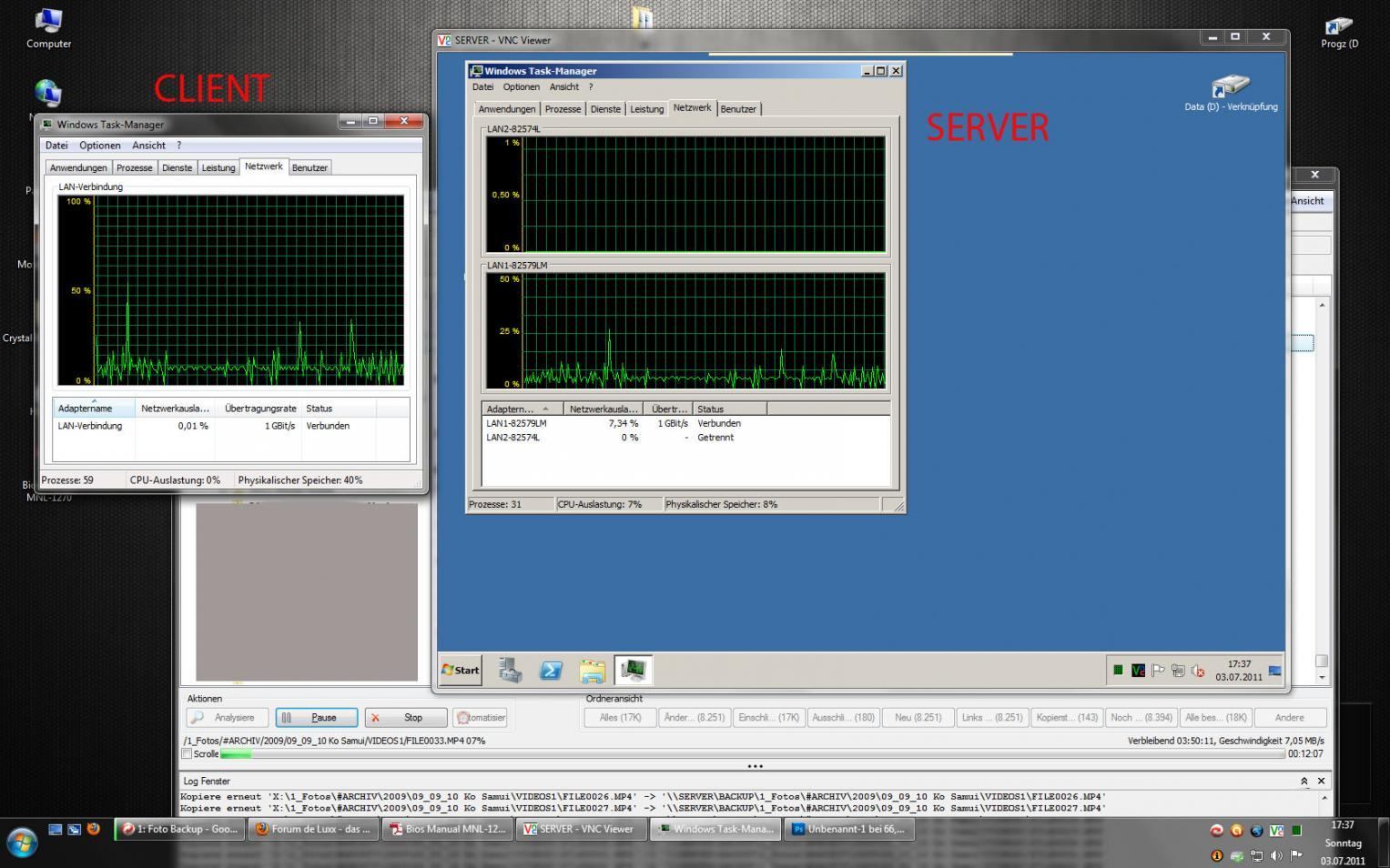

Hallo zusammen, ich verstehe es nicht. Das ist doch nicht normal, dass beim kopieren vieler kleiner Datein (Fotos, Videos,etc) über 1GBit LAN die Geschwindigkeit sich im Bereich der 10 MB/s befindet. :(
Wenn ich eine 1000MB Datei rüberschiebe, liegt die Übertragungsrate bei etwa 50-60 MB/s.
Ist solche Geschwindigkeit in Ordnung oder liegt irgendwo ein Fehler im Netzwerk?

Doch ist vollkommen normal, jedoch ist dein Netzwerk allgemein nicht besonders schnell, deswegen solltest du mal die CPU-Auslastung auf beiden Rechner beobachten.
Kopier doch mal intern diese Datein und du wirst sehen, wie die Datenrate einbricht.
Hier ist das Storage das Problem.
SSD nehmen und es geht ab.
Client E8400 CPU Auslastung 1-5%
Server Xeon E3-1230 CPU Auslastung 1-2% ..beim kopieren.
Internes kopieren beim Client und Server >60MB/s. Die Geschwindigkeit beim kopieren der selben Daten auf mein NAS ist sogar schneller. 15-20 MB/s. Ich weiß nicht woran es liegt. :(
