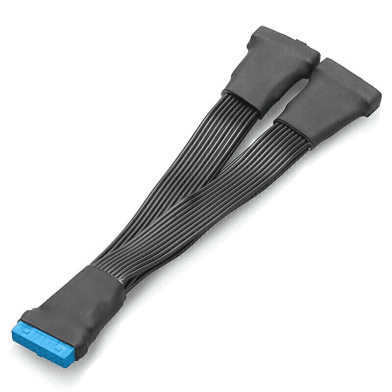

Moin, ich habe mir so ein billig Y-Adapter für den internen USB 3 Anschluss gekauft. Davon abgesehen, dass der Adapter ziemlich sinnfrei den Stecker 1:1 auf die 2 Buchsen aufteilt, stellt er zumindest eine Verbindung her.
Also sollte man 2x2 USB-A Anschlüsse komplett belegen und dafür diesen Adapter benutzen, hängen 2 USB Geräte an einem Port. Ich frage mich einerseits warum man sowas überhaupt produziert ...
Andererseits nun zu meiner Frage und meinem Problem.
Ich habe den Adapter zum Testen nur auf einer Buchse angeschlossen. Somit dient er im Test als ca. 10cm lange Verlängerung. Mit dem Adapter werden die USB Geräte jedoch nur über USB 2 verbunden. Stecke ich den Gehäuse Stecker direkt aufs Mainboard werden sie über USB 3 verbunden.
Ich habe die die 9/19 Kontakte mit Multimeter von der Gehäuse Buchse bis zum Mainboard durchgemessen. Mit oder ohne dem Adapter finde ich keinen Fehler.
Einmal gemessen mit nem 19 Pin zu 1x USB-A und von nem anderen Gehäuse auf 2xUSB-A. Alles meiner Meinung ordnungsgemäß verbunden.
Mir erschließt sich nicht, warum mit dem Teil dazwischen keine USB 3 Verbindung möglich ist. Unten noch ein Bild.
Jemand ne Idee?
Grüße
Stichworte Abschirmung und Übersprechen. Ich sag mal der Adapter ist elektrisch so schlecht dass da die Controller auf USB2 zurückschalten.
