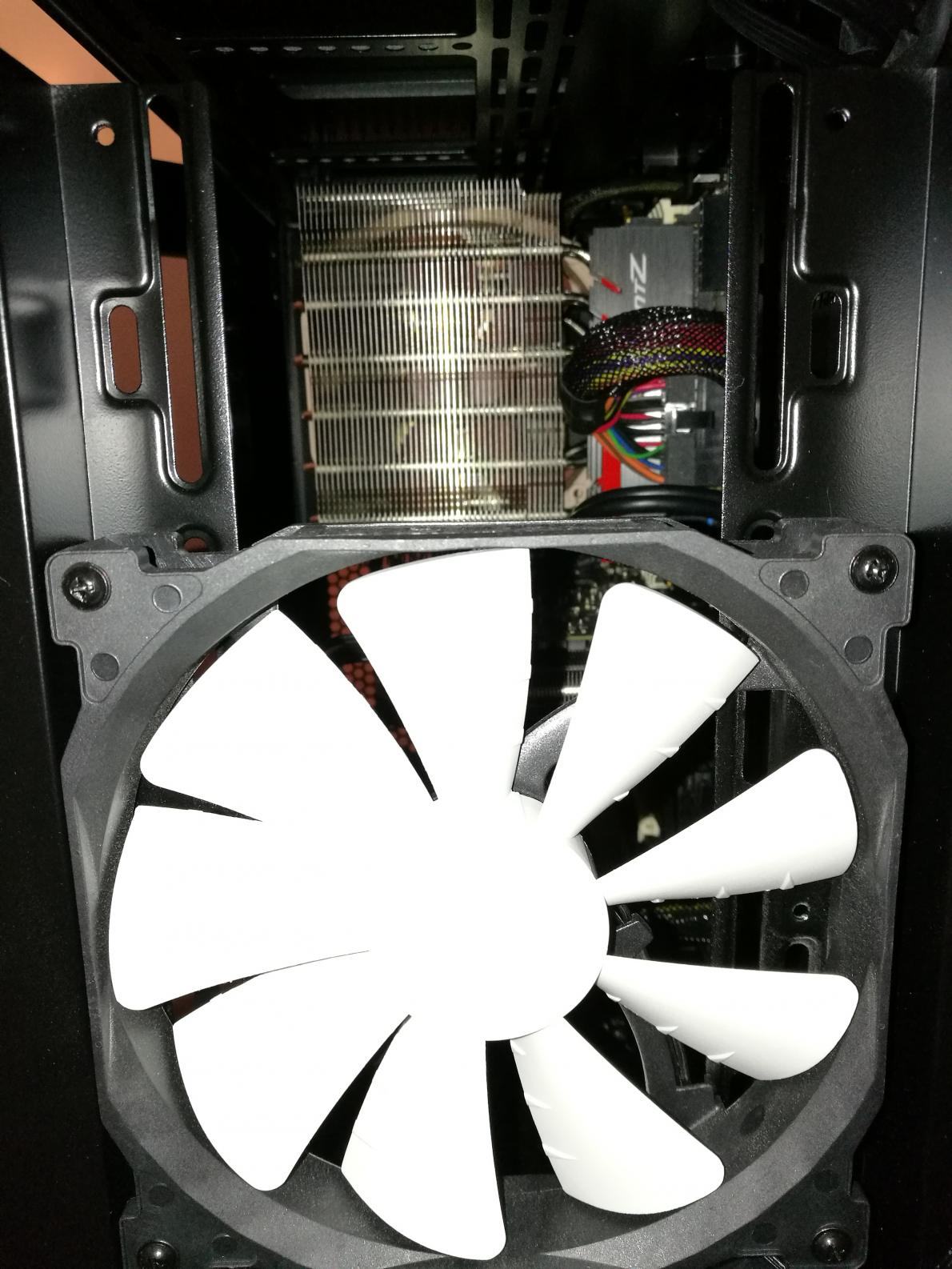

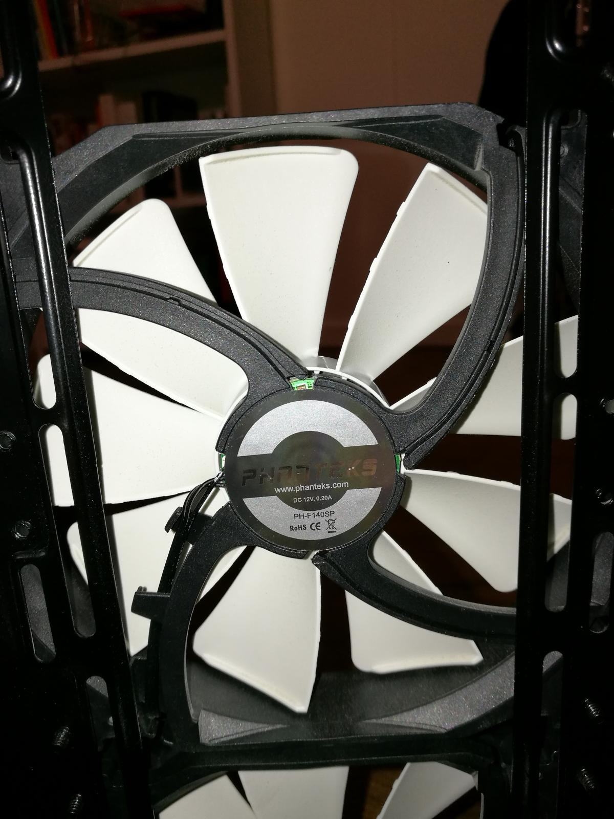

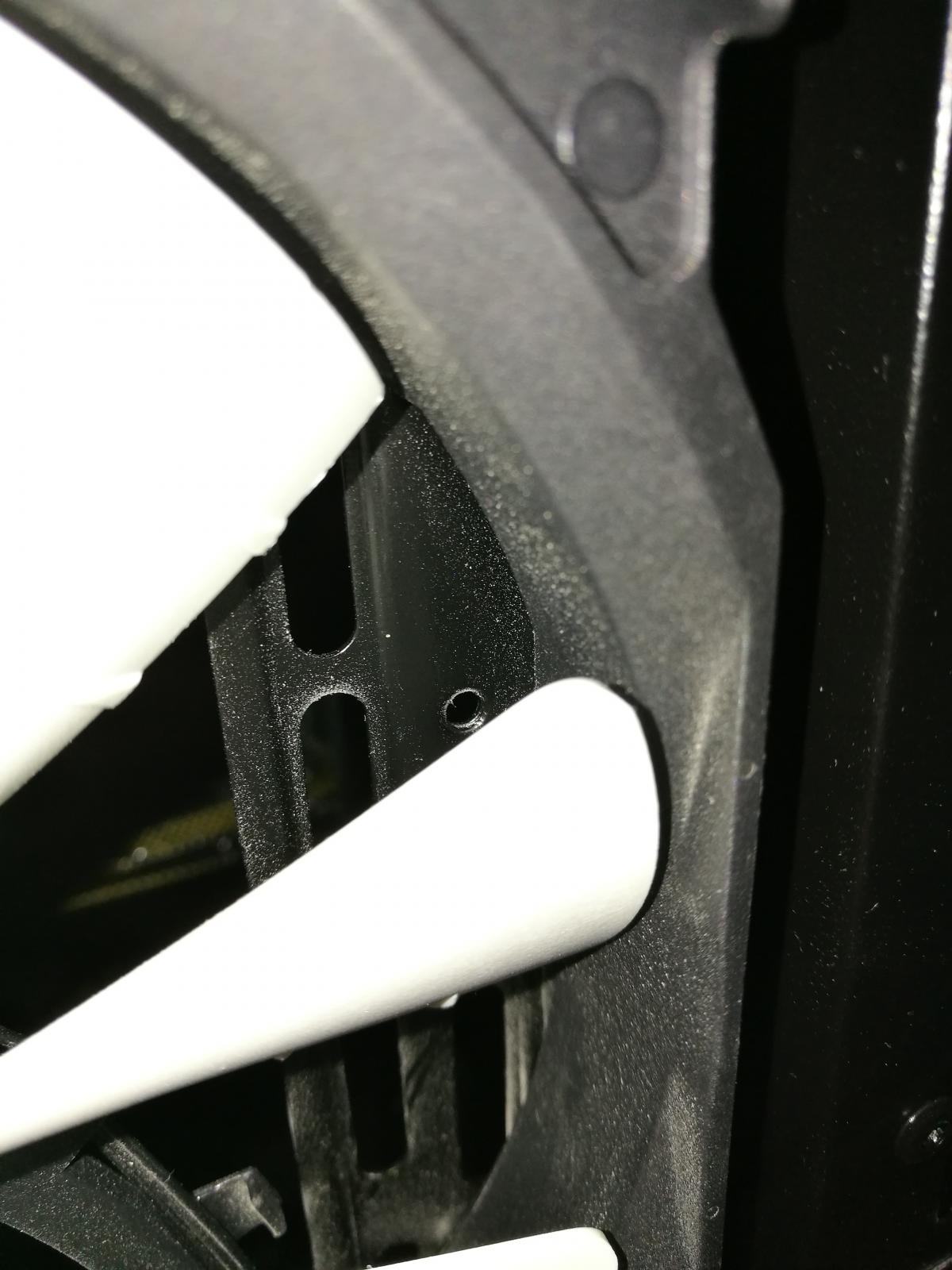

Danke für den Ratschlag (vorallem was die Lüfter angeht). Jetzt habe ich beim Evolv ATX nochmal den Filter vorne weg gemacht und musste feststellen das die 140er Lüfter im Prinzip links und rechts durch die 120er Vorrichtung blockiert werden. Siehe die Bilder:
IMG_20160928_235937.jpg Hier von Vorne
IMG_20160929_000132.jpg Detail Vorne - Dieser Berreich wird beim 140er blockiert - Jedoch gibt es die Schlitze ...
IMG_20160929_000206.jpg Von Innen
IMG_20160929_000227.jpg Detail von Innen
Bei dieser Vorrichtung beim Evolv ATX um vorne 140er anzubringen frage ich mich einfach ob 140er überhaupt auch noch einen Vorteil gegenüber 120er Lüftern haben. Sicher, die 140er können in der Vertikalen noch mehr leisten. Allerdings entstehen doch an den Seiten bestimmt einiges an Turbulenzen für den Lüfter (Bild 2). Doch lieber 120er ?
Wenn du absolut sichergehen willst, dann nimm 120mm :)
Ich denke aber, dass zwei 140mm rein vom Fördervolumen her schon in Ordnung sein sollten. Gedrosselt dürfte es da auch nicht zu all zu starken Verwirbelungen kommen. Ganz optimal ist die Vorrichtung aber sicher nicht... das hätte Phanteks wirklich etwas filigraner lösen können.

Genau das hatte ich im Evolv ATX mal gemacht. Leider hatte ich danach bei fast jeder Drehzahl der NF-A15 PWM (1200er Version) ein störendes auf- und abschwellendes Brummen des gesamten Gehäuses.
Verursacht wurde dies durch die Verschraubung an den doch recht windigen, dünnblechigen 120er Schraubschlitzen des Evolv ATX.
Ebenso zu spüren war der Effekt mit drei 120er Noctua Redux Lüftern, welche von Haus aus eigentlich absolut ruhig sind.
Schließlich habe ich wieder die beiden Noctua NF-A14 PWM mit den Gewindeschrauben vom Case verschraubt und Ruhe kehrte ein. Bei diesem Case ist also bei Verwendung der 120er Lüfterschlitze in der Front Vorsicht angebracht und man fährt mMn mit 140ern besser.
Bevor Du Dir 120er extra für die Front zulegst und Dich dann ärgerst, dachte ich mir, ich teile Dir das mal mit.
