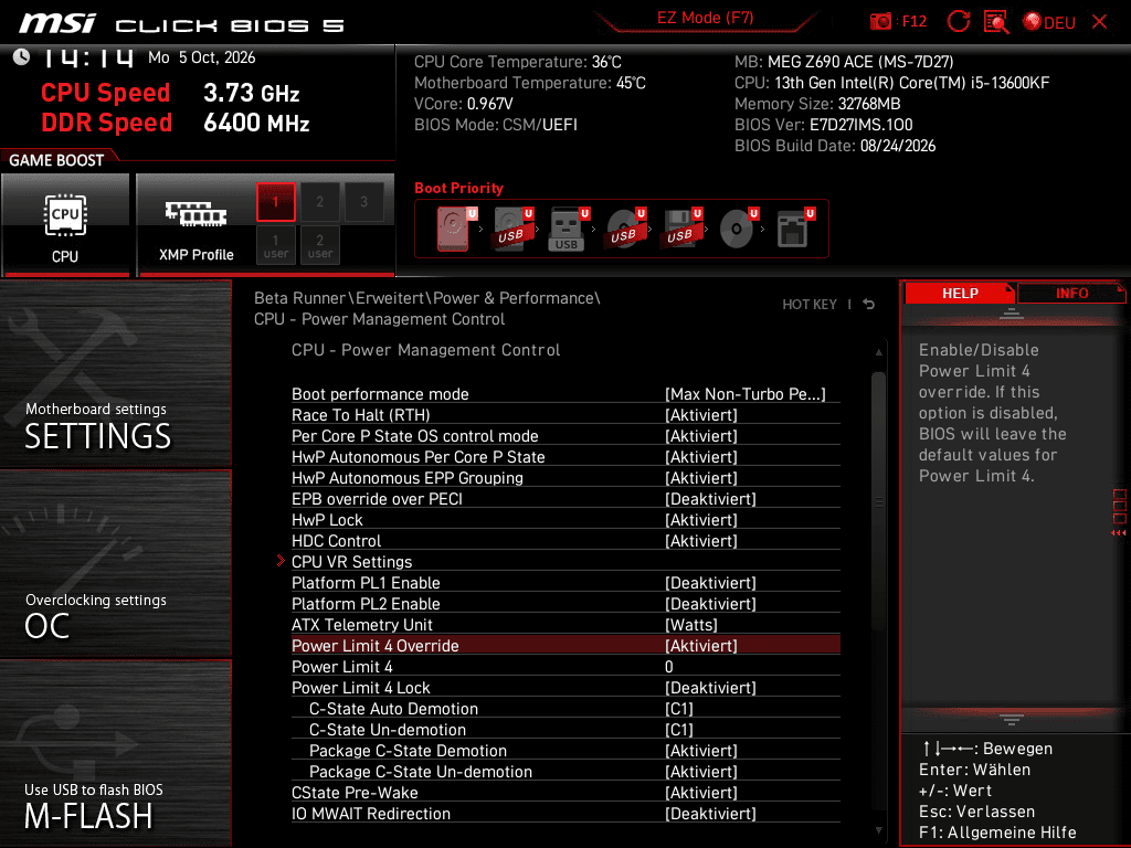

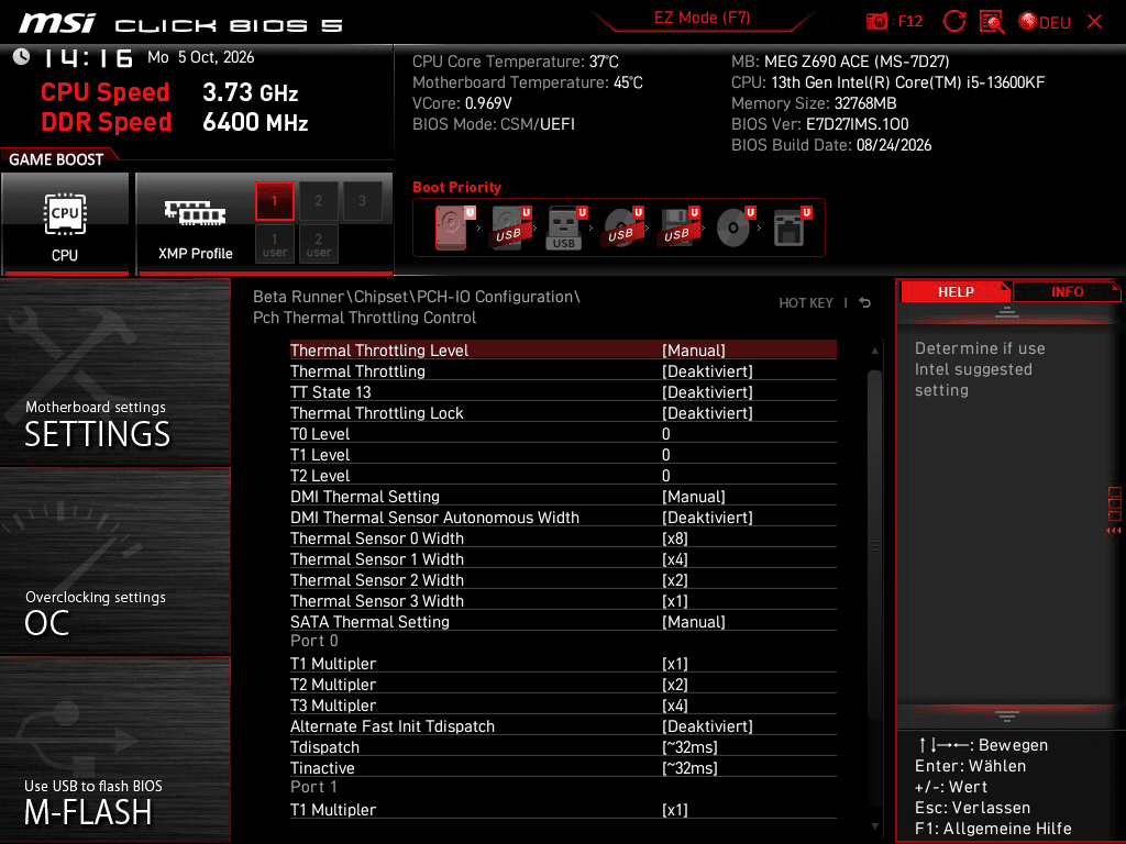

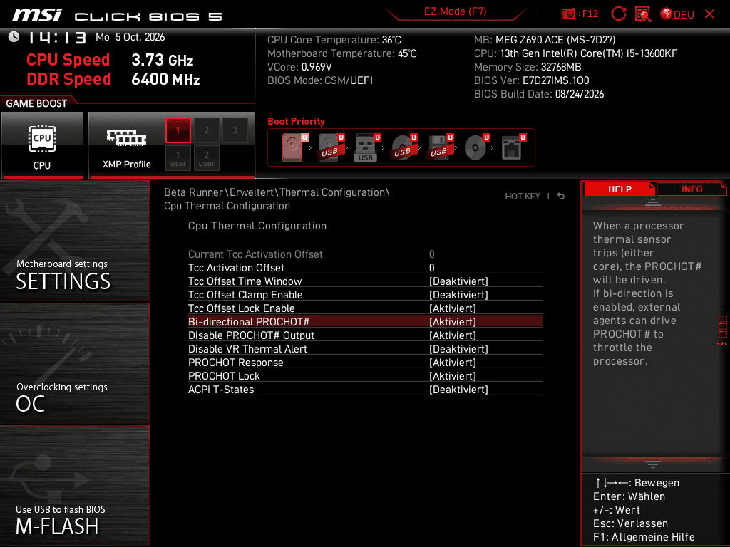

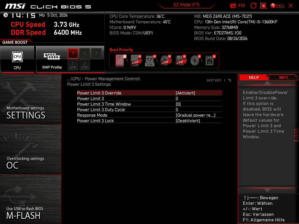

Ich meine, Intel hat das Degenerationsgeplänkel erst so richtig ab MC0x12F in Angriff genommen, bis dato hat sich bis aktuell MC0x137 aber noch nicht viel getan. Zumindest nirgendwo in den nachvollziehbaren Power-/und Thermalsettings wurden da geänderte/zusätzliche Einstellungen vorgenommen. Wird also wirklich nur MC_interne Dinge des Co-Prozessors betreffen:
(1: PROCHOT Settings / 2: PL3 Override / 3: PL4 Override / 4: PCH-IO ThermalThrottling)
edit: OC-Verhalten ansich auch gleich geblieben irgendwo:
..ist jetzt "nur" eine i5 aber wenn da UEFI_seitig was geändert worden wäre, gilt das für jede CPU, da kann ein UEFI nicht unterscheiden ob da nun eine i3 oder i9 gesockelt wurde, genau wie halt bei den PL1/PL2 Vorlagen.
