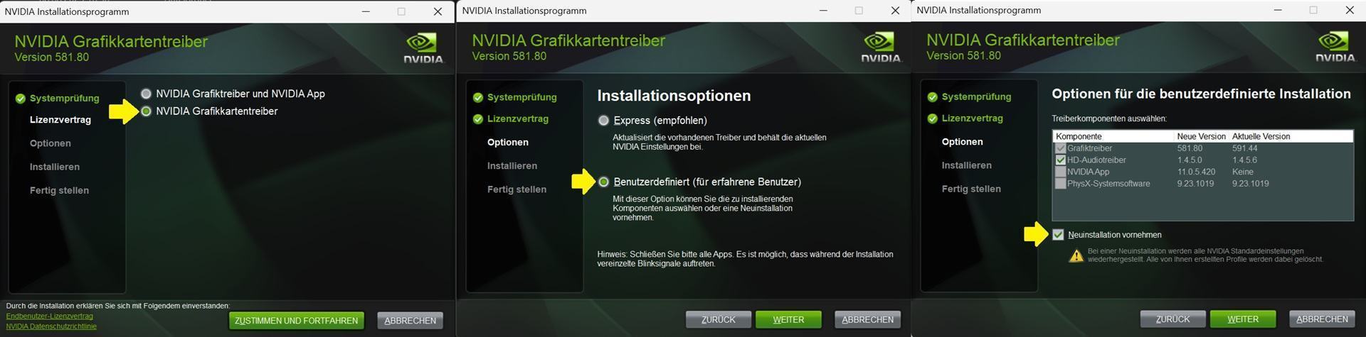

Beispielbild unten, wie so eine Benutzerdefinierte Nvidia Grafiktreiberinstallation aussieht.

Hallo, vielen Dank für deine Antwort.
Ja ich habe eine Nvidia 470 TI und Intel i5 13600K. Ich hab jetzt mal den Chipsatztreiber von der Seite runtergeladen und installiert. Nach deinem Screenshot müsste ich dann auch den Grafikkartentreiber richtig instlliert haben, siehe mein Screenshot. Vielen Dank nochmal.
