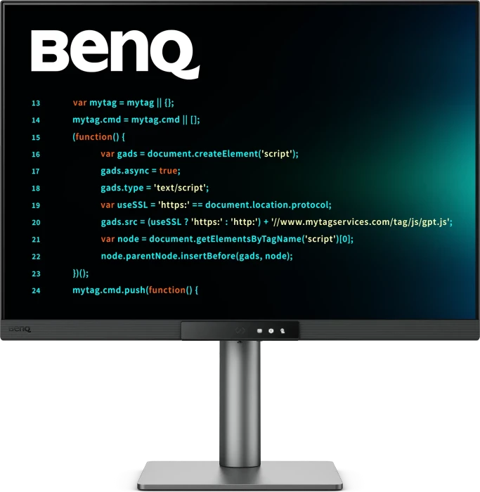

Am ehesten wirst du wohl mit einem 4K+ UHD Bildschirm im 4:3 hin kommen:
