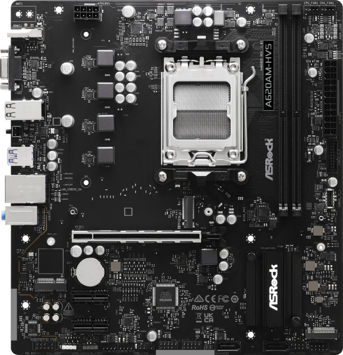

Günstiges Mainboard kaufen zum testen was mit einer 9800X3D CPU funktioniert wäre noch eine Option.
Würde dich 60€ kosten und könnte man dann zurückschicken. Ist nicht feine englische Art, aber was anderes fällt mir nicht ein, wenn du niemanden im Bekanntenkreis hast mit dem man was testen/tauschen kann.
