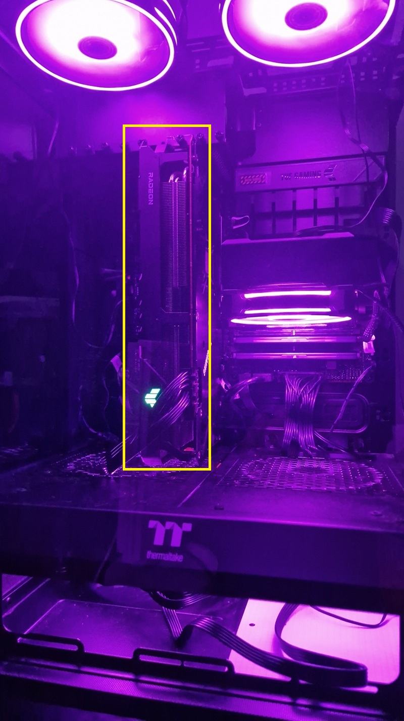

Ich habe den PC mittlerweile auch noch einmal komplett auseinandergenommen und neu zusammengebaut. Dabei habe ich kontrolliert, ob irgendwo eine lose Schraube liegt, etwas unter dem Mainboard hängt, ein Kabel beschädigt oder eingeklemmt ist, irgendwo ein Stecker schief sitzt, ein Abstandshalter falsch sitzt oder irgendwo etwas gegen das Gehäuse kommt. Ich konnte dabei aber nichts Auffälliges finden. Der Rechner wurde danach komplett neu verkabelt und wieder zusammengebaut. Der Fehler ist trotzdem weiterhin vorhanden.

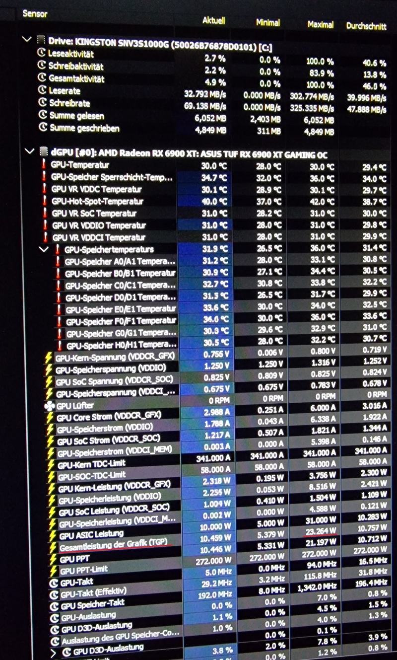

Ich überwache den Rechner mit HWiNFO. Die Temperaturen sehen für mich nicht problematisch aus. Die CPU lag beispielsweise bei der gezeigten Messung bei maximal ungefähr 71 °C. Auch bei der RX 6900 XT sehe ich nichts, was nach einer akuten Temperaturabschaltung aussieht. Spannungen und andere Sensorwerte wirken ebenfalls nicht offensichtlich auffällig.
Ich habe teilweise HWiNFO mitloggen lassen. Das Problem dabei: Wenn der Rechner ausgeht, findet man im Log vorher eigentlich nichts Verwertbares. Kein Sensor schießt kurz vorher plötzlich auf eine extreme Temperatur, kein eindeutiger Spannungseinbruch ist zu erkennen und keine bestimmte Lastspitze taucht immer wieder vor dem Absturz auf.

Das Gehäuse ist ein Thermaltake The Tower 500.

Deshalb frage ich mich inzwischen, ob eine defekte Grafikkarte so etwas verursachen kann, zum Beispiel:
- Defekt an einem VRM der RX 6900 XT
- sporadischer Kurzschluss
- ungewöhnliche Stromspitze
- Fehler in der PCIe-Stromversorgung
- Defekt auf dem PCB der Grafikkarte
- irgendein Fehler, der Mainboard oder Netzteil in eine Schutzabschaltung zwingt
Und vor allem: Kann so ein Defekt wirklich so unregelmäßig auftreten? Also einmal nach fünf Minuten und dann wieder zwei Tage überhaupt nicht?

Momentan sehe ich eigentlich nur noch folgende Kandidaten:
- Grafikkarte
- Lüfter-Hub bzw. dessen Verkabelung
- Gehäuse/Front-I/O
- irgendein sehr ungewöhnlicher elektrischer Fehler
Einfach auf Verdacht eine andere Grafikkarte zu kaufen, nur um eine RX 6900 XT testweise auszuschließen, wäre natürlich ein ziemlich teurer Test.
