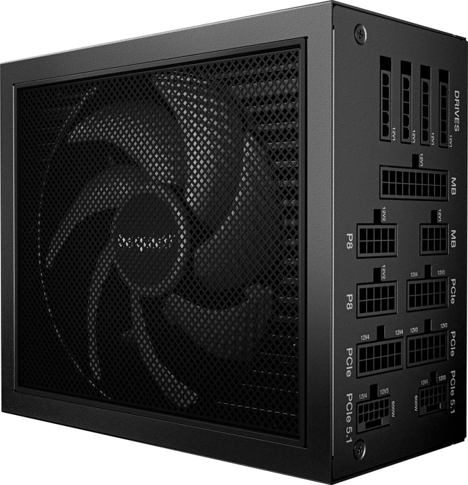

Befürchte ich leider auch. Hoffe das Beste und bin schon auf die "Auflösung" gespannt. Auch wenn viele User in Inet-Foren (auch auf HWL) von BQ NT'en nicht mehr begeistert sind, kann ich mir schwer ein "plötzlich" defektes BQ NT ohne Grund vorstellen. Möglich ist natürlich Alles. Probleme mit BQ betreffen vor allem das Lüftergeräusch, evtl. den Einstaltstrom (Sicherungen fliegen) und die Probleme der 14er Serie mit "transienten Spikes".

Das Netzteil hat auf jeden Fall ein Problem.
Jetzt ganz zum Schluss habe ich ausschließlich die Überbrückung an das Netzteil angeschlossen, die ich für die Befüllung des Loop genutzt hatte und sonst nichts. Auch da kam das Klickgeräusch und der Lüfter ging aus.

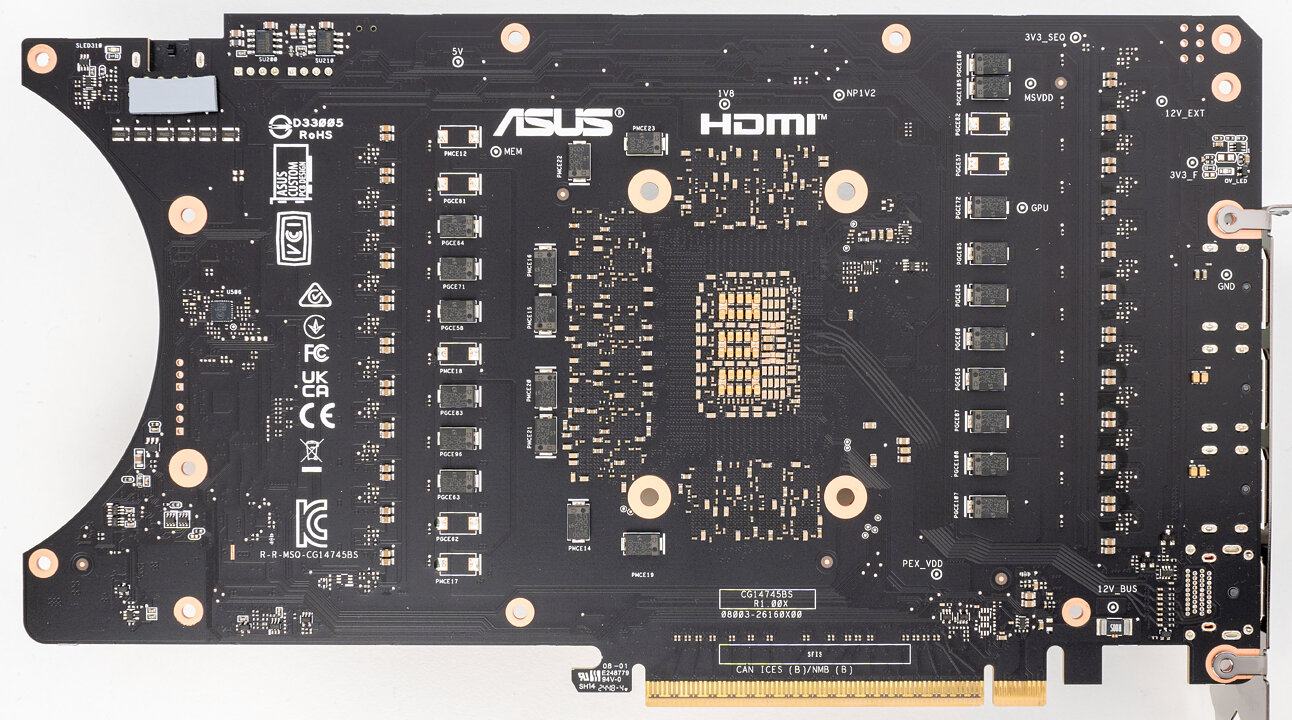

Was bedeutet denn bei einer Astral wenn eine LED rot blinkt? Wievielte hat sie denn und welche blinkt?
Die hat ja eine etwas überarbeitete Spannungsversorgung.
Schade ist das die neueren Karten ganz ohne 12V Anschluss überhaupt nicht mehr erkannt werden, früher liefen die ja noch als Standartadapter rein über die 75W PCIe.
Die LED zeigt eigtl. Stromversorgungsproblem an.
Okay dann hat sie nur eine LED?
Wenn die LED neben dem 12V Stecker blinkt muss es ja was mit der Stromversorgung sein.
Auf den Bildern so kann man ja nicht viel erkennen, ohne gescheite Cam kann man auch mal versuchen das PCB auf einen Scanner zu legen. Das funktioniert aber eher schlecht wegen den herausstehenden Teilen.
Sich immer schön erden, sonnst nix gut.
