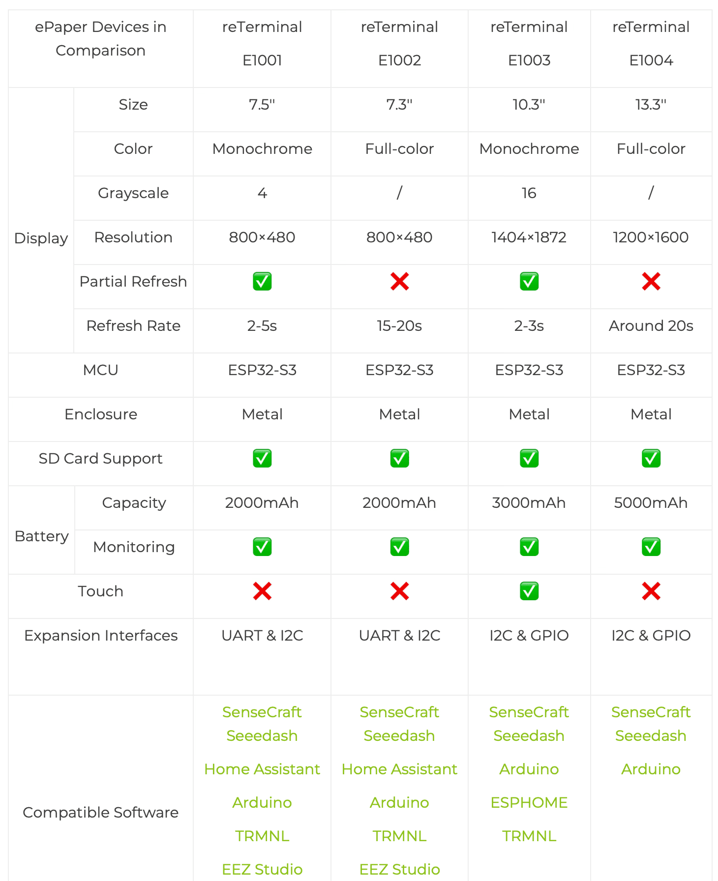

Mit sowas hier könnte ich schon klarkommen denke ich. Der Preis wäre zu ertragen.

Ich würde trotzdem versuchen vorher rauszufinden, wie das refreshed.
Zumindest in diesem Video sieht es so aus als ob das auch immer ganze Refreshes macht... und dabei eben blinkt. :d
Und beim 10" Display ist im Gegensatz zu den 7,x" Displays Home Assistant nicht als Compatible Software gelistet, sondern nur ESPHome. Man muss es also ggf. doch selber "programmieren", wenn auch vereinfacht durch ESP-Home. Zumindest würde ich mich da vorher genauer informieren.
