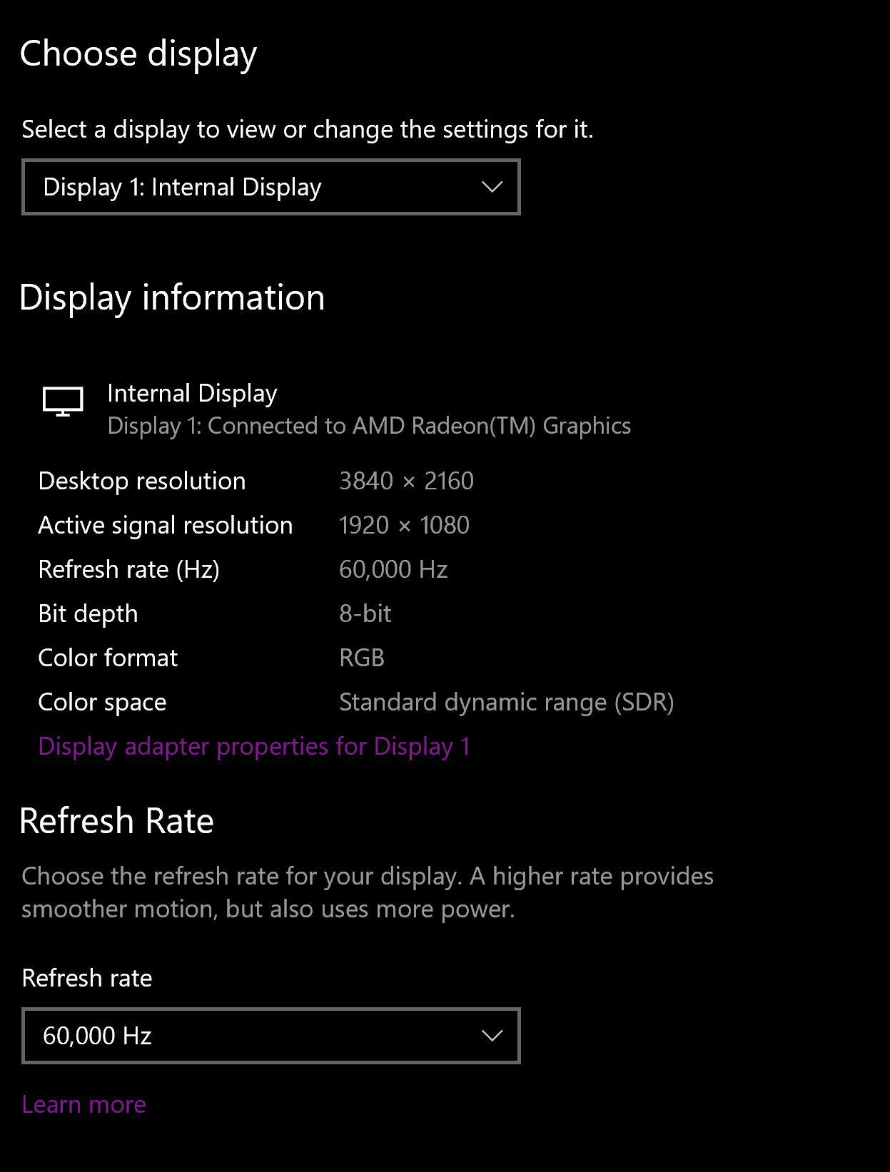

Hallo zusammen,
Ich habe ein ASUS Vivobook 14 Flip mit 4700U und Vega-Grafik an einem LG B1 OLED. Dort gehen leider nur 60 Hz. Auch wenn man das Bild auf 1080p runterstellt. Über HDMI 2.0 gehen natürlich auch nicht mehr. Ich hatte mir mal ein USB-C-Kabel auf HDMI bestellt welches leider auch nicht geht. Gibt es vielleicht irgendeinen Weg das zu umgehen und einen normalen USB-Port zu benutzen? Meinetwegen auch mit 1080p HDR on.
Man kann hier auch absolut nichts anderes einstellen als 60 Hz. Das ist die native Wiederholrate des Laptops. Warum kann man nicht wenigstens 1080p120 einstellen auf dem zweiten externen Display?
Mehr wird da leider nicht gehen. Das liegt am USB-C Standard der vom Notebook verwendet wird, es hat wohl kein DisplayPort-Alternate-Mode (DP-Alt-Mode).

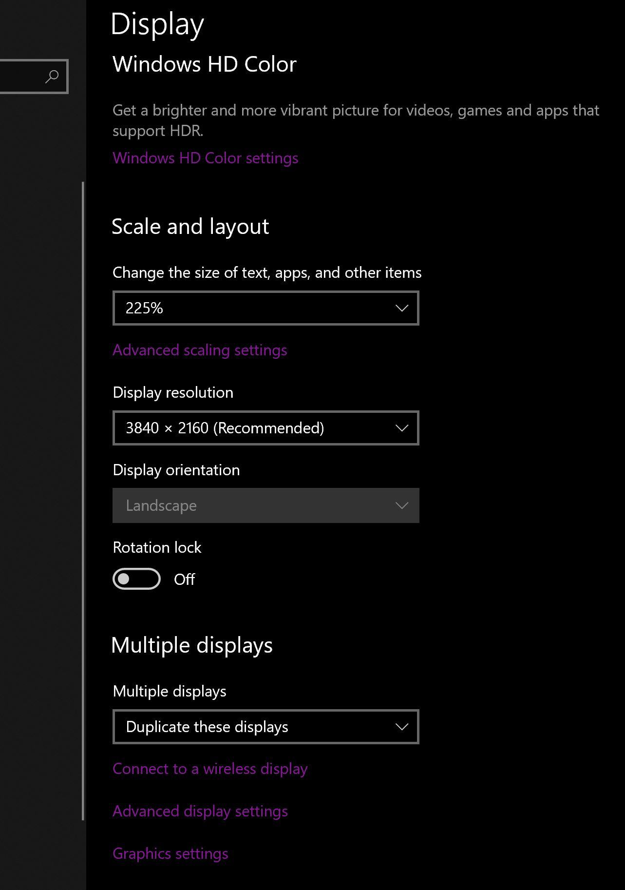

Erstmal: ich gehe davon aus, dass die Anzeige nicht dupliziert wird, richtig? Falls dem so sein sollte, kann die Bildwiederholfrequenz nur auf den kleinsten gemeinsamen Nenner eingestellt werden, sonst könnte ja der Bildschirm mit der niedrigeren Bildwiederholfrequenz kein Bild anzeigen.
Du hast einen Screenshot angehängt, wo der Eintrag "Display 1: Internal Display" ausgewählt ist. Über das Dropdown-Menü sollte es einen Eintrag "Display 2" geben, kannst Du dort etwas anderes einstellen?

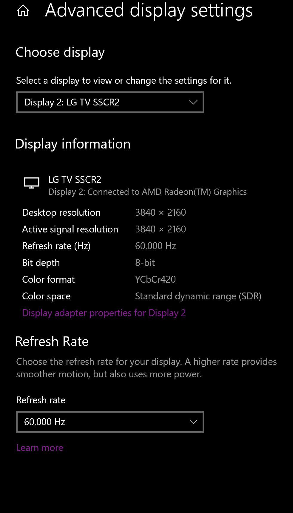

Es wird noch komischer:
Über HDMI 4 gehen 120 Hz bei 4:2:0. Über HDMI 3 hingegen nicht, obwohl dieser ein HDMI 2.1-Port ist. Ports 1 & 2 sind HDMI 2.0, wobei selbst die 4:2:0 können müssten da der Port des Laptops auch nicht mehr kann. Allerdings zeigen Ports 1 & 2 das Bild verkehrt herum - Stellt man es um, ist es stets das Gegenteil vom Laptopdisplay, dreht man das Bild auf dem TV richtig herum ist es auf dem Laptop falsch, dazu nur 60 Hz.
Port 3 ist ein audio return channel, hat das irgendwelche Auswirkungen auf die Verbindung? Ich habe drei verschiedene Kabel versucht. Auf dem Bild mit den Steckern auch die Modellnummer des TVs.
