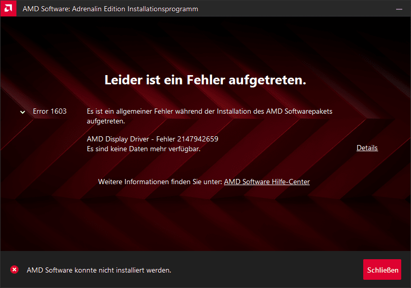

Hallo zusammen,
anscheinend hat AMD bei seinen Treibern neulich für alle(!) Radeon-Karten die Unterstützung für Windows 10 älter als 21H2 eingestellt.
Besonders ärgerlich finde hier die Kommunikation von Seiten AMDs.
Die Adrenalin-Installation läuft einfach gegen den Fehler 1603:

Anyway, es hat mich etwas Arbeit gekostet, ich habe mir die .inf Datei aus der Installation (bei V26.6.4 Packages\Drivers\Display\WT64A_INF\u0202082.inf) angeschaut. Die Datei is folgendermaßen aufgebaut:
[ATI.Mfg.NTamd64.10.0.1..19044]
lange Liste von Hardware-IDs mit Substrings der unterstützten Geräte
[ATI.Mfg.NTamd64.10.0.1]
[ATI.Mfg.NTamd64.6.0.1]
[ATI.Mfg.NTamd64.6.1.1]
[ATI.Mfg.NTamd64.6.2.1]
[ATI.Mfg.NTamd64.6.3.1]
Das in den eckigen Klammern ist die Windows Version. 19044 ist das Build, welches benötigt wird. 19044 ist 21H2. Eindeutiger gehts nicht: alles älter als 21H2 wird nicht unterstützt.
Ich habe mir alle .inf-Dateien der älteren Versionen angeschaut, Ergebnis: Adrenalin V26.3.1 ist die neueste Version, die noch die alten Windows 10 Version unterstützt.
Wenn man also noch gezwungen ist ein altes Windows 10 einzusetzen, sollte man die o.g. Version einsetzen oder.... die verruchte Variante: Die .inf-Datei der neuesten Version anpassen.
Aber WARNUNG: Das würde ich nur machen, bevor man das System ansonsten aufgeben muss. AMD wird vermutlich seine Gründe haben nur noch die neueren Versionen zu unterstützen. In jedem Fall werden sie es nicht mehr testen und irgendwann wird es Probleme geben.
Wer es trotzdem machen will:
- Die Offline-Variante des Treibers runterladen (derzeit ca. 1,6GB).
- Die Datei mit z.B. 7zip entpacken.
- Die Datei Packages\Drivers\Display\WT64A_INF\u0202082.inf editieren (der Name der Datei ändert sich in jeder Version)
- In der Datei den String "[ATI.Mfg.NTamd64.10.0.1]" von ganz unten nach oben direkt über die Liste der Hardware-IDs packen und Datei speichern.
- Die .inf-Dateien sind signiert, durch Änderung des Inhaltes passt die Signatur nicht mehr, daher:
- cmd.exe als Administrator starten
- Mit "BCDEDIT –Set TESTSIGNING ON" Signaturprüfung deaktivieren.
- Windows neustarten.
- Aus dem entpackten Treiber Setup.exe durchführen und wie gewohnt installieren (ich hatte erst mit Rechtsklick auf die geänderte .inf-Datei den Haupttreiber installiert, da kommt ne Signatur-Warnung. Vielleicht muss man das wegen der Warnung auch genau so machen bevor man Adrenalin installiert).
- Am Ende Auto-Update beim Treiber deaktivieren. Ein Auto-Update zerhaut einem nicht nur den Treiber, sondern auch die Adrenalin-Software.
- Mit "BCDEDIT –Set TESTSIGNING OFF" Signaturprüfung wieder aktivieren. (Windows sollte in keinem Fall in dem Zustand ohne Signaturprüfung verweilen).
Vielleicht hilft es ja anderen bei der Suche nach dem Fehler 1603.
