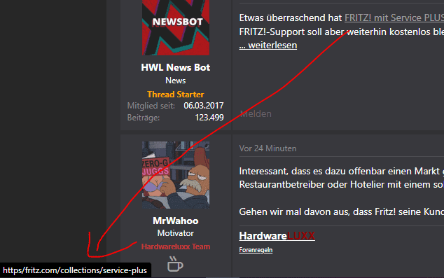

Interessant, der erste Link ist in der Forumansicht kaputt, da fehlt ein Doppelpunkt.
Im Artikel passt es aber.

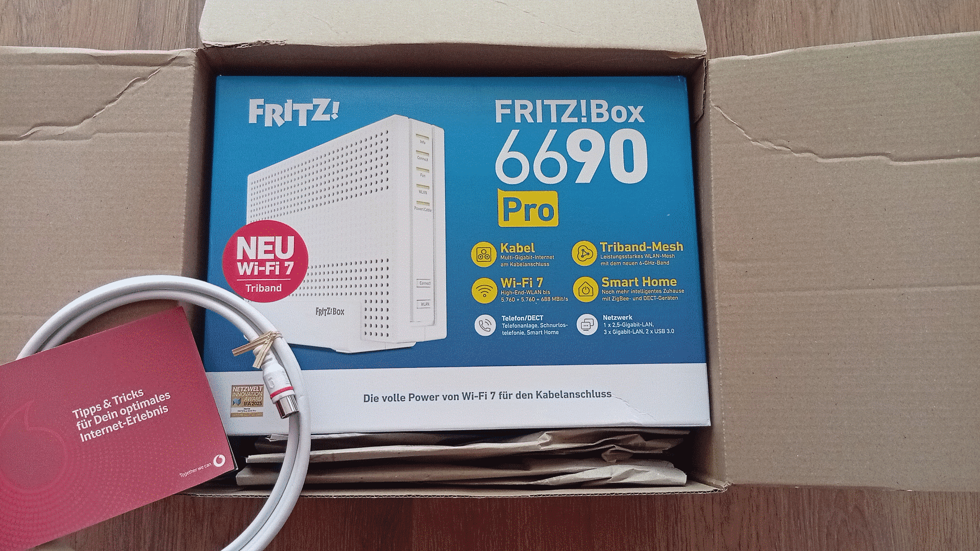

ps [at] OT: Einen Fehler habe ich dann aber doch noch im nachhinein gemacht. Ich hätte die hier vieleicht doch nicht zurück senden sollen (hatte man mir unaufgefordert zugesendet):
..denn im nachhinein, da war die schon lang wieder bei der Vf, hatte ich einen Brief bekommen, wenn ich die nicht zurücksende, würde man mir 90€ für den Kauf dieser Fritte in Rechnung stellen.
Denke mal, wenn die in den Handel kommt, würde die wohl dann doch etwas mehr kosten. Könnte mich jetzt noch dafür in den A**** beißen. Ehrlichkeit wird halt nicht belohnt.
Würde auch nix nutzen. Spätestens wenn du die Kiste jemanden verkauft hättest..
Im Vodafone Netz wird die Box gesperrt.
Wobei die Box vermutlich in der Firmware kastriert ist. Zumindest hatte Vodafone das vor einigen Jahren noch gemacht.
Klar, sind die Vf Fritten immer. Aber soweit ich weiß, kann man das ja entfernen und sozusagen branding_free flashen. Aber ganz ehrlich, wofür der ganze Murks?
Ich hatte die auch lieber nicht angetestet, denn die scheint ja noch so neu, dass die ja quasi schon fast buggy laufen muss. Nein danke!

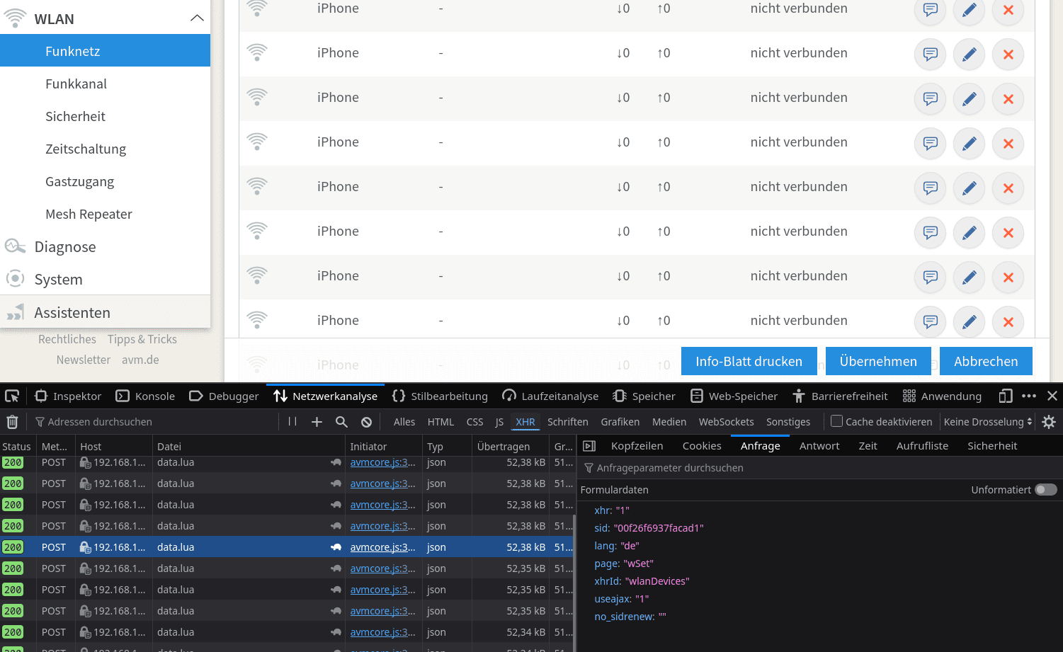

Es sind ja sogar mehrere. Die 7560 hat wohl gerade gemerkte, dass ich schlecht über sie rede. Die präsentiert sich gerade besonders gut für den Vorführeffekt. Nimm die 3490, die als Router fungiert. Alleine die Login Seite lässt 33 Sekunden auf sich warten. Nach dem Login schaut man geschlagene 44 Sekunden auf Spinner. Das ist einfach fernab von akzeptabel. Und ich kenne bisher auch nur die Fritzboxen, die damit auffällig werden. Alle anderen Router, die ich so hatte, waren vielleicht generell langsam, aber über 10 Sekunden ist halt wirklich schlecht.
Scheinbar hat jemand ergründet, dass das an einer ewig langen Liste an Netzwerkclients liegt. Praktischerweise hat jemand gleich mal ein Skript gebaut. Ich habe es mal etwas angepasst, dass es im Browser läuft. Einfach im Menü WLAN -> Funknetz aufrufen, das Skript in die Konsole und einfach alle Meldungen bestätigen. Waren ja nur 300 und Enter gedrückt halten dauert nicht lang. Scheinbar arbeitet die Kiste das jetzt ab... mit einer Response Time von 5 Minuten. Das wird etwas dauert. :fresse:

kannst Du das mal näher bescheiben wie das geht?
@Copiegeil Im Prinzip loggst du dich ein, gehst auf WLAN -> Funknetz und öffnest die Developer Tools. Ich habe es im Firefox gemacht. F12 oder Ctrl+Shift+I. Dann gehst du auf den Reiter Konsole und führst das Schnipsel aus. Wie gut es funktioniert, wird sich wohl noch herausstellen. Die Seite lädt sofort neu und man schickt scheinbar direkt den nächsten Request an die Box. Kleiner Denial of Service. Das ging jetzt 20 Minuten so bis ich wegen Inaktivität ausgeloggt wurde. Wenn es funktioniert hat, bekommst du die Popups, ob du es wirklich löschen willst.
Code:
$$('[name=delete]').filter(e => e.className.indexOf("hidden") < 0).slice(0, 10).forEach(e => e.click())
Etwas optimiert, so dass er nur 10 Requests schickt, aber auch das ist wirklich trääääge und bricht gefühlt ab. Ich beseitige gerade diverse iPhone Einträge, aber mal schauen
Ursprünglich habe ich das Skript aus diesem [URL='https://www.reddit.com/r/fritzbox/comments/je7y2f/comment/mmjrsjm/]Reddit Post[/url]. Der hat sich eine Liste in JSON ausgeben lassen und packt das in ein bash Skript. Aber da sehe ich noch den Parameter sid, den man sich noch extrahieren muss. Das machst du indem du den Netzwerkanalyse Tab aufmachst, nach XHR filterst, dir einen Request gegen data.lua auswählst und steht er unter "Anfrage"
Code für die Konsole im Browser:
Code:
"device_list=(\n\t" + $$('[name=delete]').map(e => e.value).join("\n\t") + "\n)"
Code ein bash Skript. Die Ausgabe des vorherigen Commands nehmen und die Device List ersetzen. Alles in z.B. fritzboxcleanup.sh abspeichern und mit bash fritzboxcleanup.sh ausführen. Wenn ein Command durch ist, bekommst du eine riesige Menge an Output.

Ich teste es gerade, aber das mit dem "Grab a coffee" ist schon richtig. Die Box braucht halt wirklich 30 Sekunden oder pro Request. Aber die Liste der Geräte scheint sich zu leeren.
Wie du dir unter Windows eine Bash Shell organisierst, googlest du am besten. Da gibt es verschiedene Varianten z.B. über die WSL, Cygwin oder MingGW. Git bringt auch eine "git bash" mit. Die tut es auch. :)
Ich habe übrigens FritzOS 07.31 auf der Box. Die ist schon sehr betagt. Funktioniert noch, aber eben lahm. Ma gucken, ob das Aufräumen hilft.
⚠️ Obligatorischer Warnhinweis: Bitte fügt nicht einfach Codesnipsel in die Konsole eures Browsers ein. Damit kann man Accounts übernehmen und was weiß ich noch alles machen. Möge mich jemand steinigen, wenn er mein Schnipsel für schädlich hält. :)

@Penman
Wieso nicht einfach so? Hast du da hundere Iphones drin, weil sie sich immer wieder mit neuer MAC anmelden? :hmm:
EDIT:
Oder gibt es die Option unter 7.31 noch nicht? Normalerweise unter Heimnetz/Netzwerk ganz unten.
