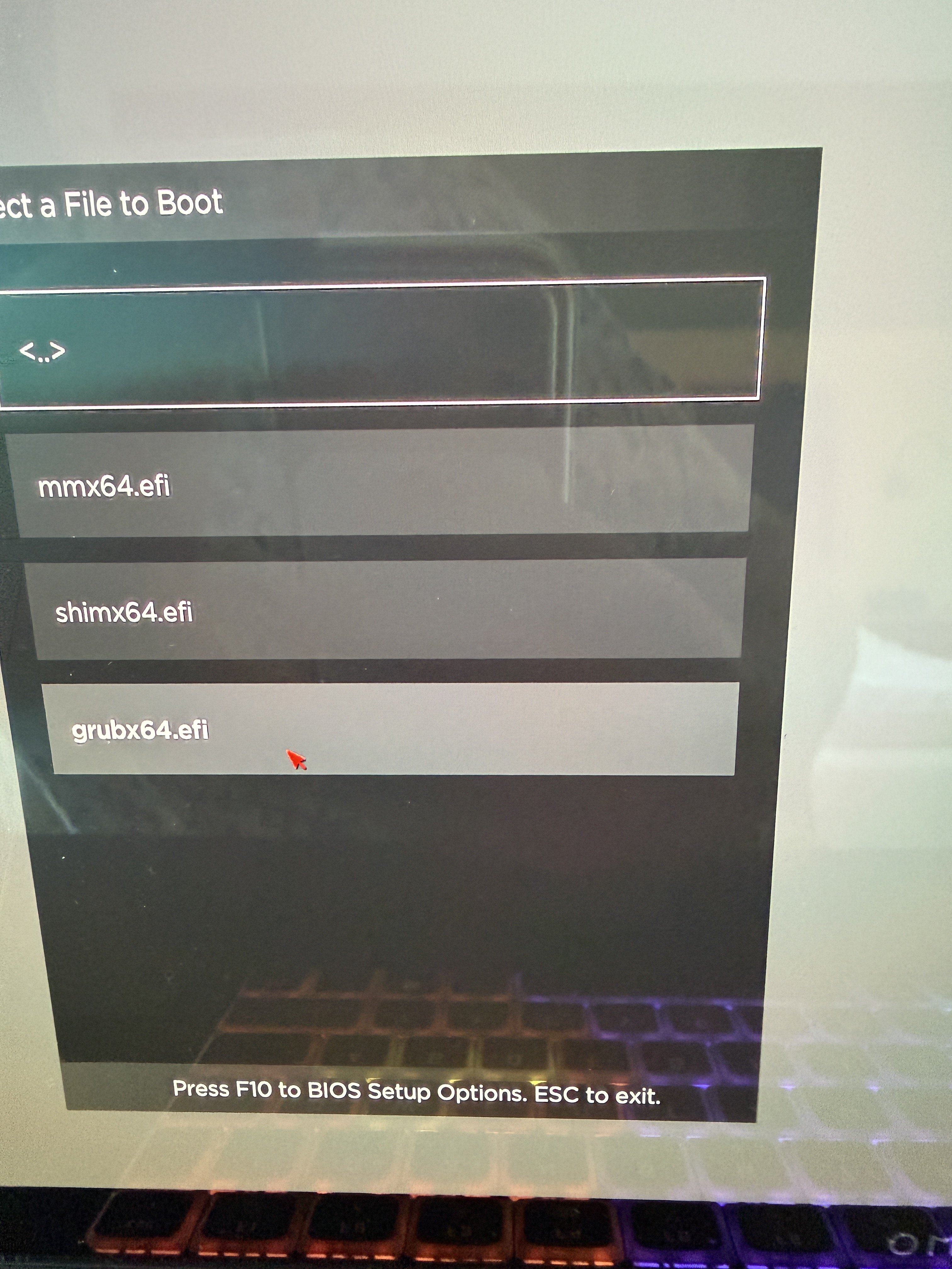

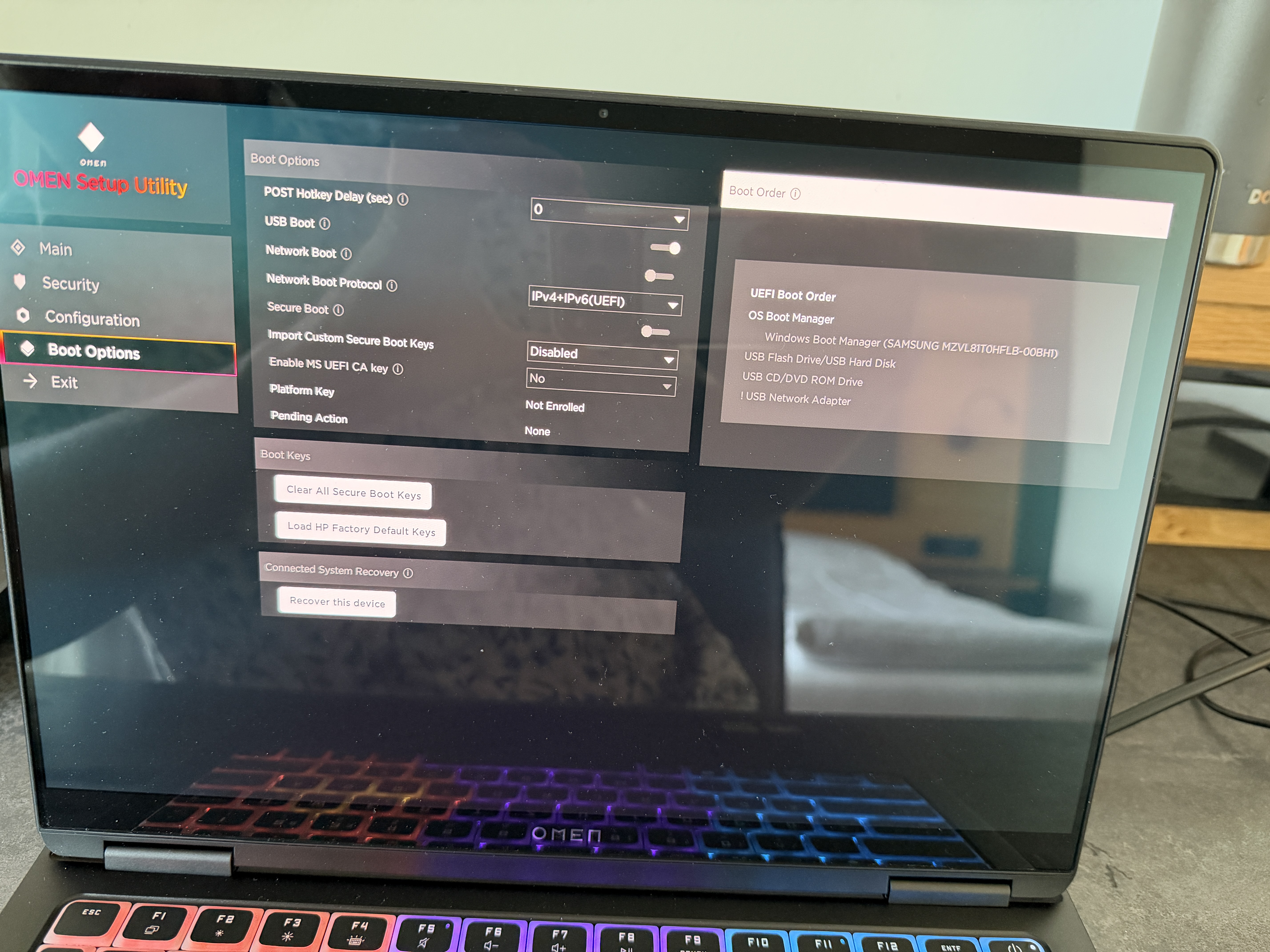

Ich habe ein aktuelles HP Omen (OMEN Transcend Laptop 14-fb1790ng), auf welchem ich neben Windows 11 auch die neuste Ubuntu LTS installiert habe. Die Installation klappt problemlos. Secure Boot ist aus. Beim starten wird direkt Windows 11 gestartet, auch im UEFI lässt sich nur der Windows Bootloader auswählen.

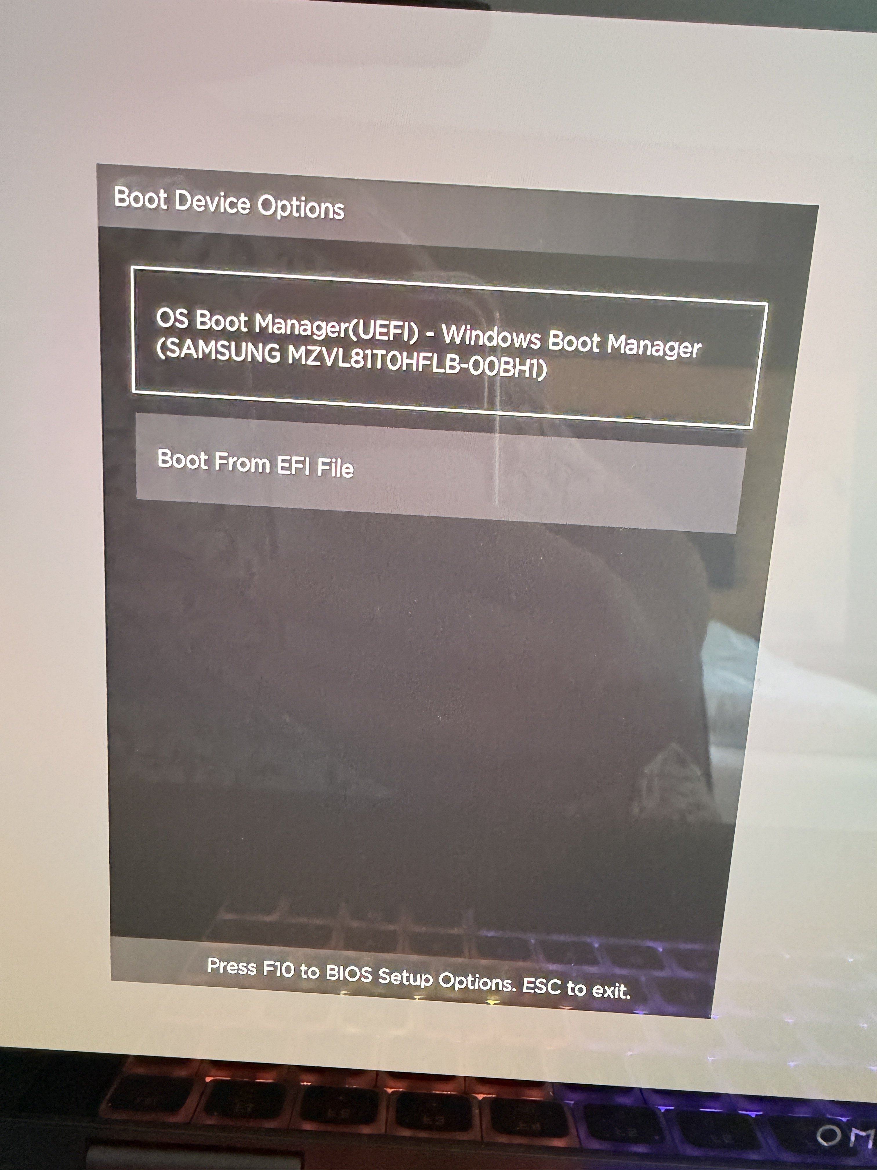

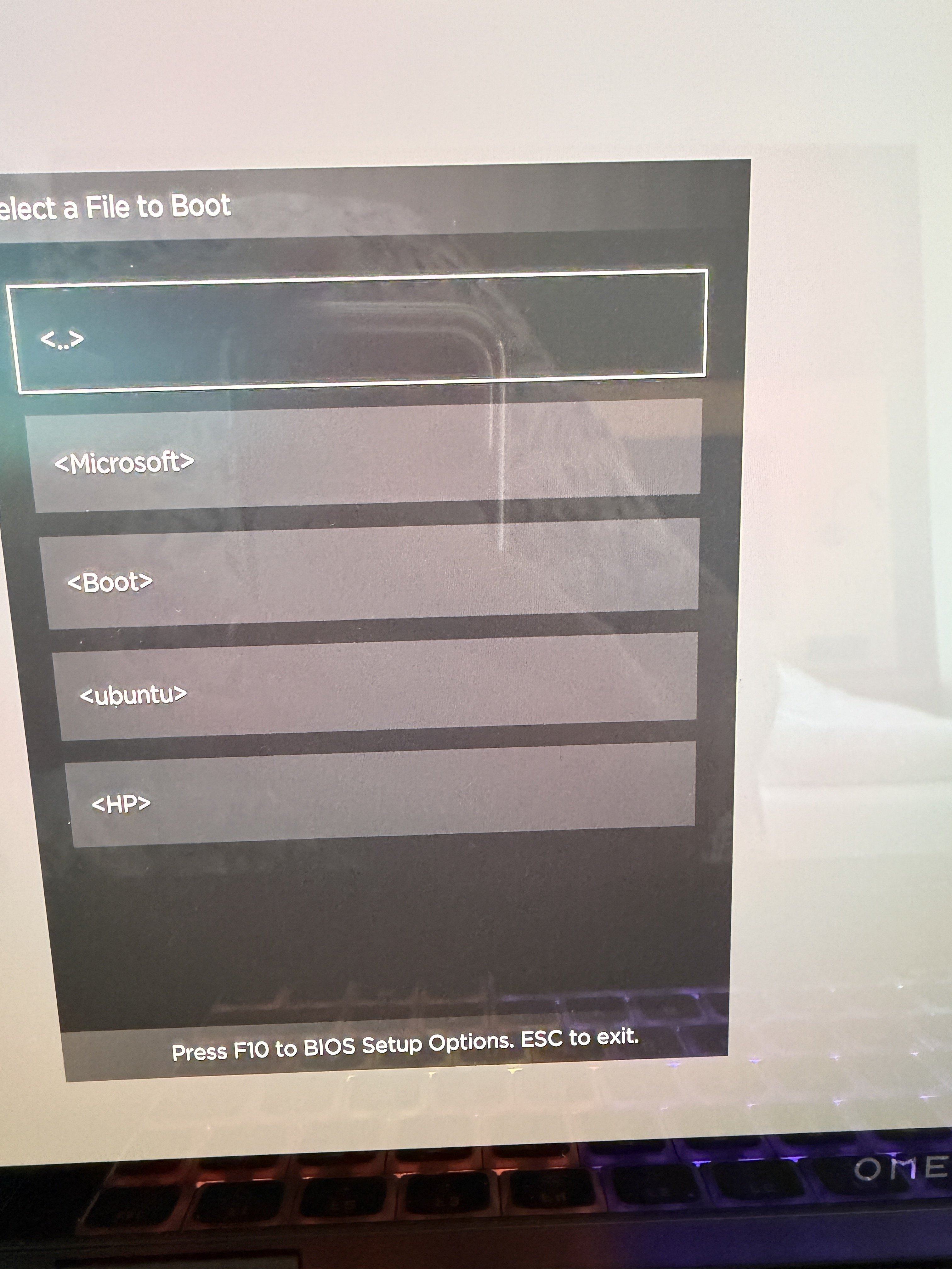

Wenn ich in das extra Bootmenü gehe, kann ich auch GRUB starten. Es ist also alles installiert. Nur es ist eben nicht einzustellen, dass immer GRUB startet.

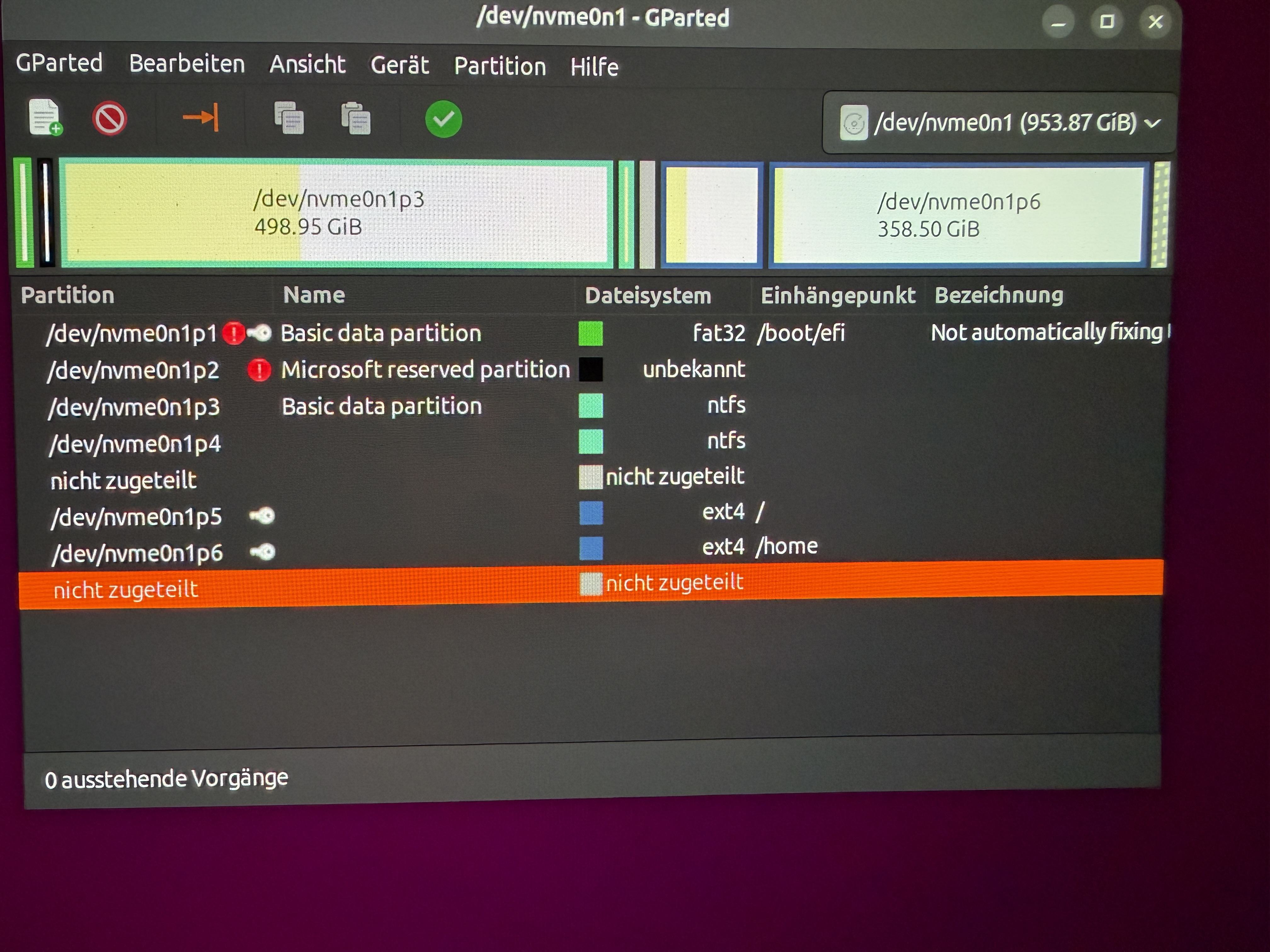

Ich habe erst wieder heute Abend Zugriff. Dann poste ich auch Bilder von den Menüs.

Ich kann einfach nicht nachvollziehen, weshalb man im UEFI bei der Bootreihenfolge kein Ubuntu auswählen kann.
