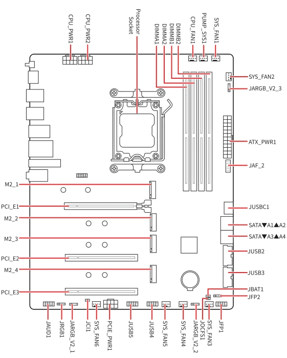

Das MSI B850 Tomahawk WiFi ist ein Top‑Board ohne Lane‑Sharing oder deaktivierte Ports. Klare Empfehlung.
Das Max Board:
Einziger Punkt: PCI_E3 läuft auf x2, wenn M2_3 belegt ist. Sonst keine Abschaltungen.
Damit kann man doch leben oder? 8-)
Ja deswegen war's unter anderem auch mein Favorit, die Pcie-Slots sind mir wje gesagt sowieso unwichtig bis auf der erste für die GPU, die restlichen waren in der Vergangenheit nie in Benutzung und werdens wohl auch in Zukunft nicht.😅 Ich hatte halt nur einiges gelesen bzgl Problemen mit Corsair RAM und MSI B850 und x870e Boards. Andererseits ist das ja auch eines der meistverkauften 64GB Kits und dafür sind die (Problem-)berichte dann halt doch wieder relativ wenig. Ich weiß es halt nicht😅 Beim manuellen RAM OC bin ich mittlerweile nämlich auch komplett raus, früher Stunden und Tage da reingesteckt aber mittlerweile auch keine wirkliche Ahnung mehr davon , deswegen ist mir das schon wichtig ein Board zu kaufen mit welchem das Expo Profil ohne groß weiter am Ram "rumzuspielen" funktioniert☝🏻 Hast mich gerade auf jedenfall wieder mehr in die Richtung gedrückt es einfach mit dem Tomahawk Max zu versuchen.🤷🏻‍♂️😅
