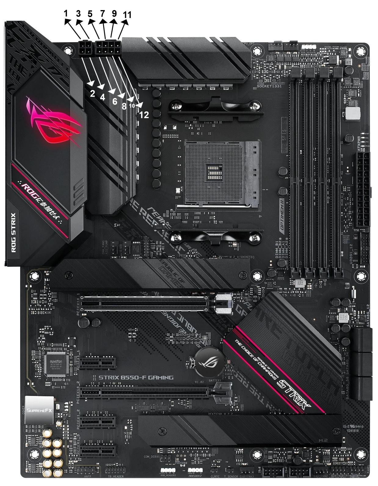

Das hat oben links Stromanschlüsse, und zwar 1x4 und 1x8 also 12 Pins
Mein NT hat aber nur 1x8 PIN
auf welche muss ich meinen Netzteilstecker draufstecken ?
Pin 5-12 ?
Und was passiert, wenn ich 1 bis 4 nehme und 9 bis 12 ?

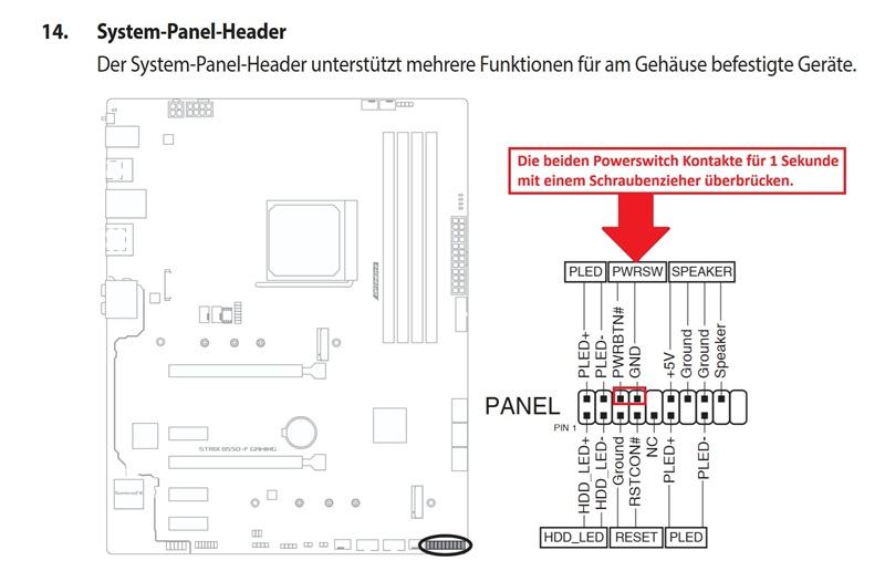

Dafür gibt es ein Asus Mainboard Handbuch, mit dem 8-Pin-Stecker (Pin 5 bis 12) muss das Mainboard starten, der zusätzliche 4-Pin-Stecker ist nicht notwendig, außerdem wird im Asus Handbuch davor gewarnt nur den 4 Pin anzuschließen, Bild unten.

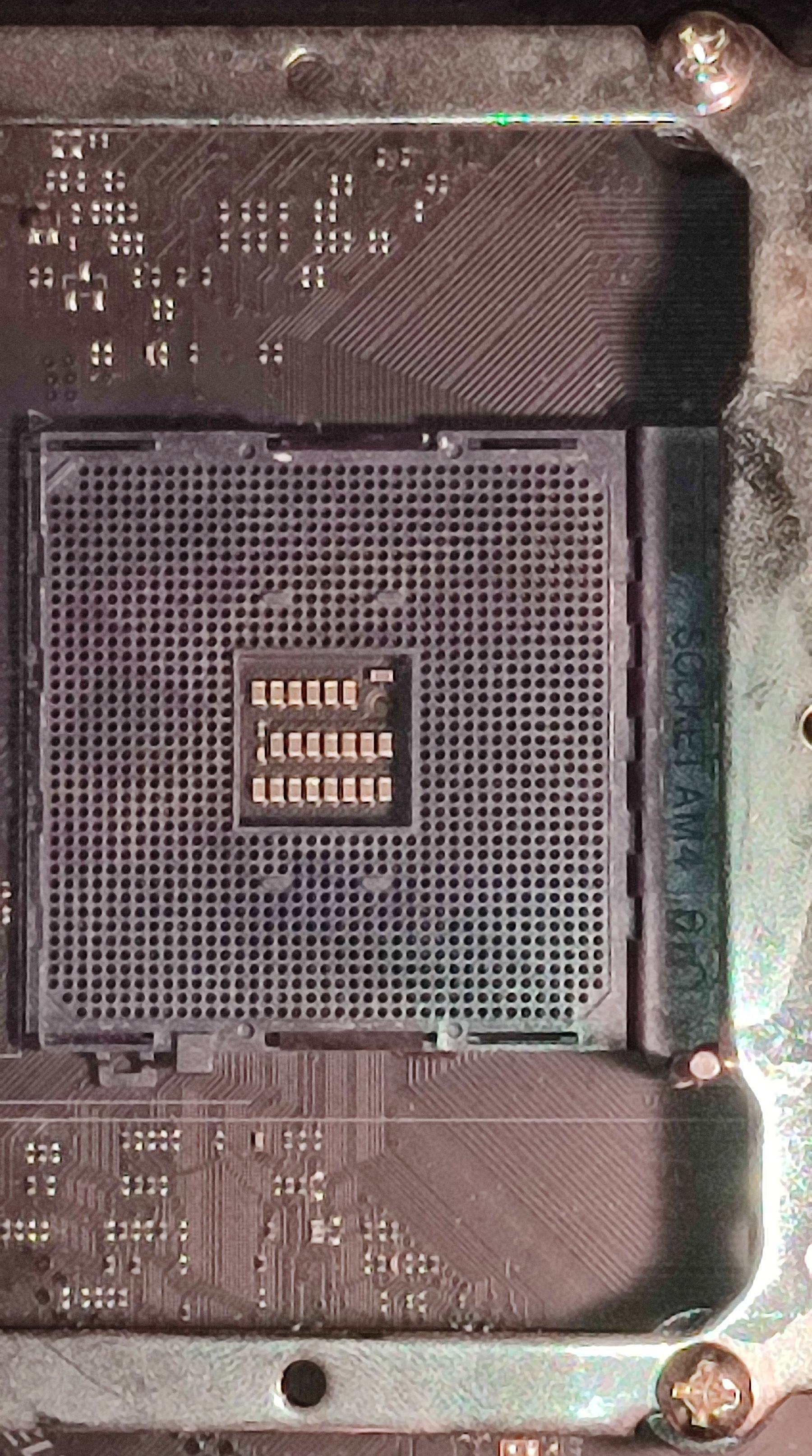

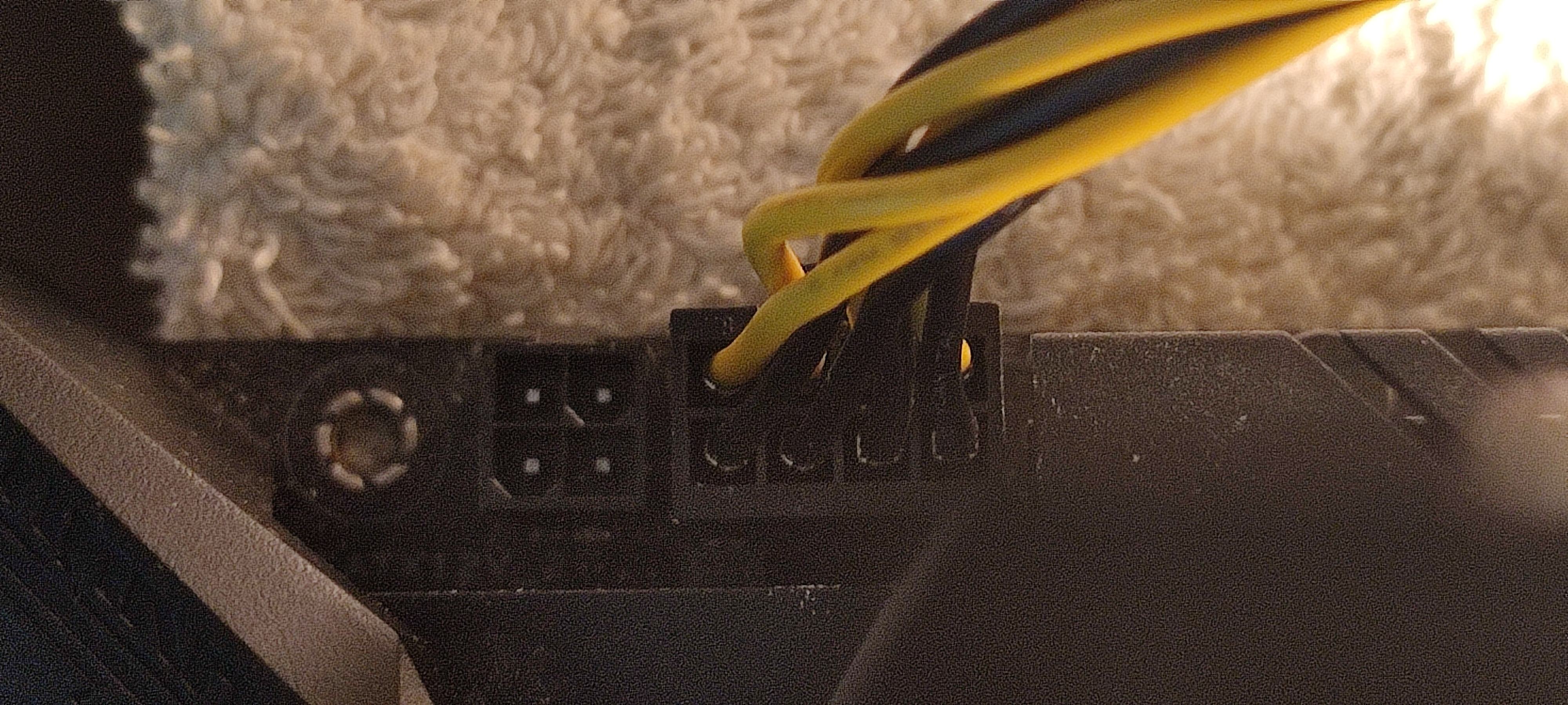

Wenn ich nur Board, CPU, GPU und speicher nehme offener Aufbau und das Board nicht mal angeht dann ist doch das Board defekt oder ?
Das NT funktioniert ja mit einem anderen PC.

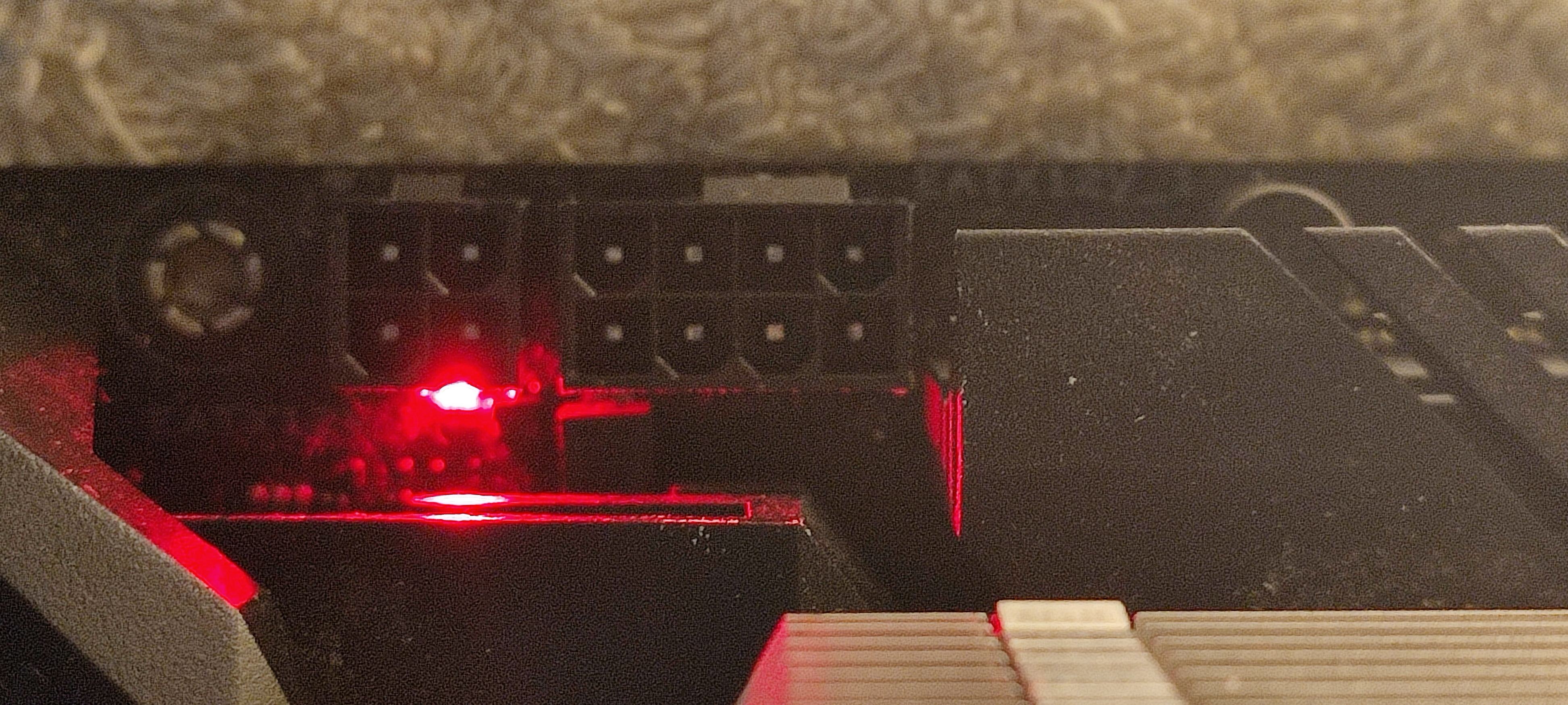

Wenn ich das NT anmache, leuchtet eine LED auf dem Board am Stromanschluss oben Links
Stecke ich Pin 5 bis 12 drauf, geht diese LED aus ist das richtig so ?
Board geht aber trotzdem nicht an.
