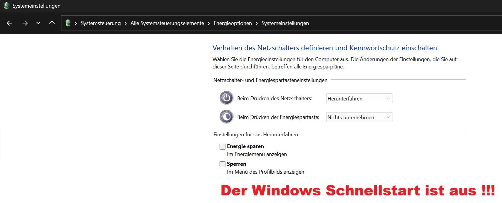

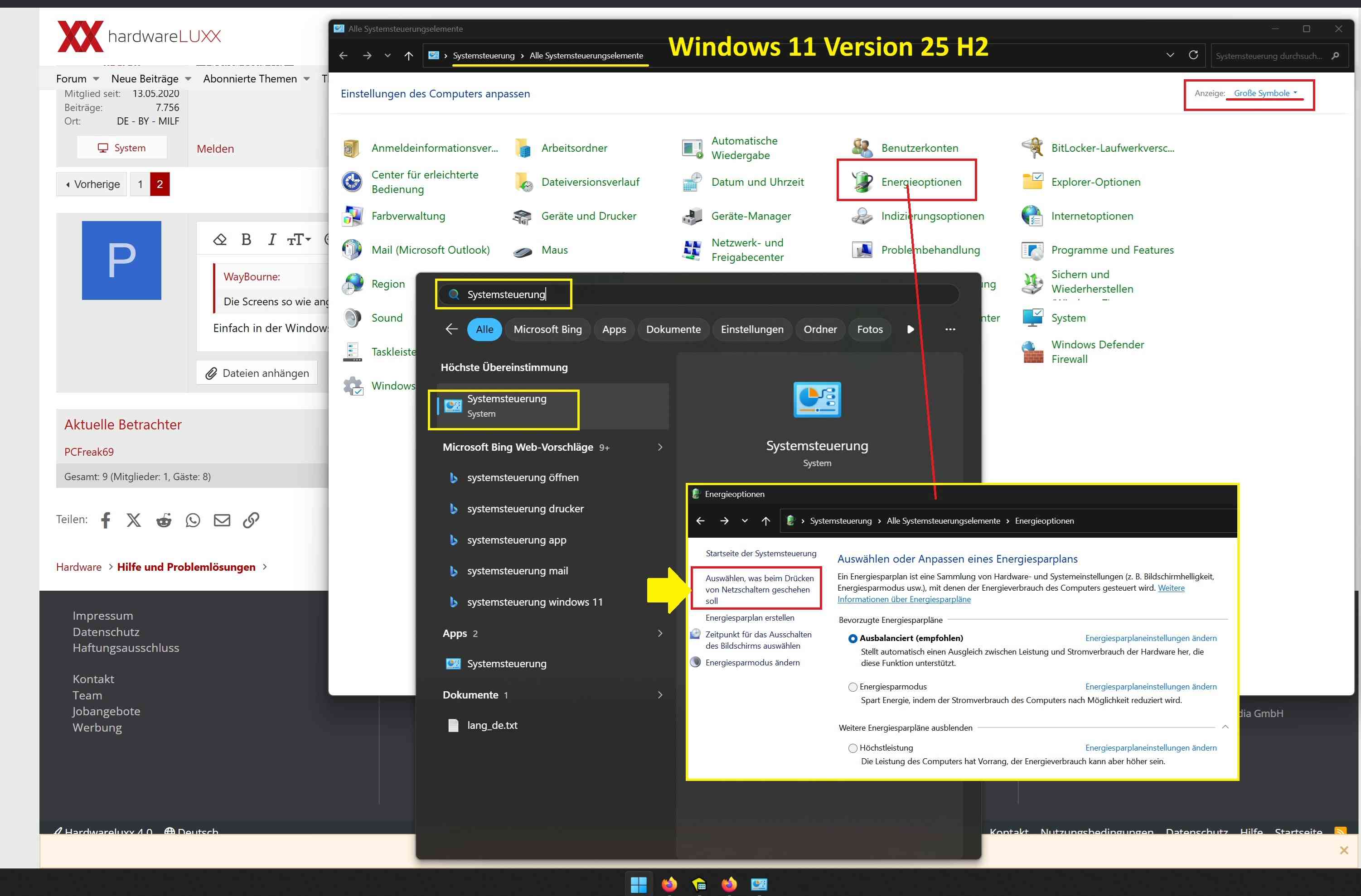

Es gibt keine Bestätigung das der Schnellstart deaktiviert wurde im Terminal, bei den Energieoptionen fehlt der Schnellstart aber, das ist die einzige Bestätigung.
Einfach in der Windows suche Systemsteuerung eintippen und die Energieoptionen auswählen, dann sieht das so aus wie auf dem zweiten bzw. auf dem dritten Bild.

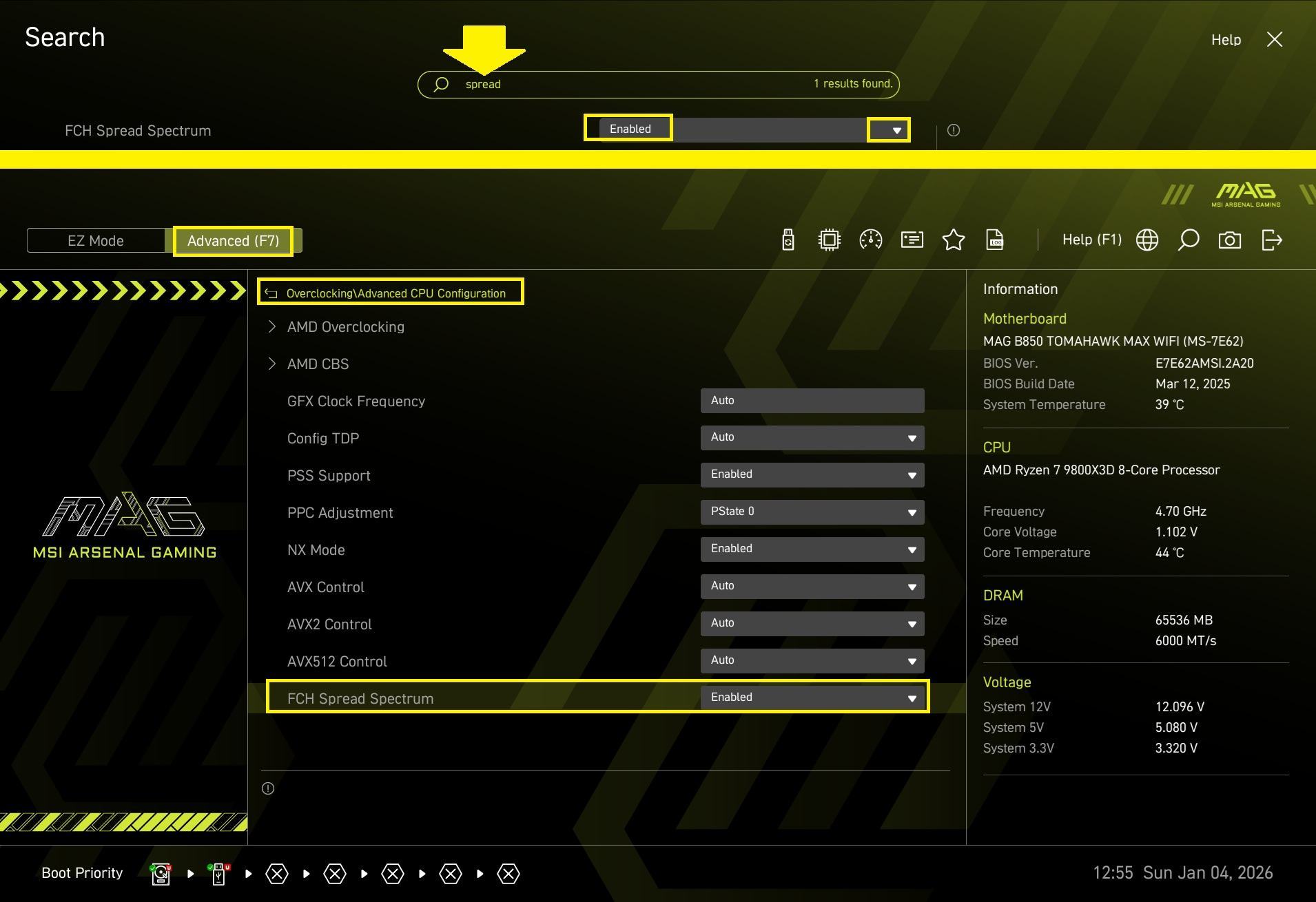

FCH Spread Spectrum im Bios aktivieren, um den Kalstart Bug zu vermeiden, der dafür sorgt, dass die PCIe Link Geschwindigkeit zu niedrig angebunden ist, der PC hängt dann alles läuft Slow Motion.
So wie hier im Thread:

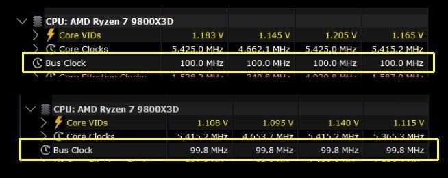

Ob FCH Spread Spectrum im Bios aktiviert ist kannst du am Bus Takt sehen, bei 99,80 MHz ist das FCH Spread Spectrum aktiviert, bei 100 MHz deaktiviert, mit HWiNFO64 kannst du den Bus Takt auslesen.
Oder mit CPU-Z, bei CPU-Z schwankt der Bus Takl, es sind also keine 100 MHz ohne FCH Spead Spectrum, sondern ca. 99,98 MHz bis 100,02 Mhz bzw. mit aktiviertem FCH Spread Spectrum keine 99,80 Mhz, sondern extrem schwankend 99,70 Mhz bis ca. 102 MHz.
CPU-Z mit aktiviertem FCH Spead Spectrum:

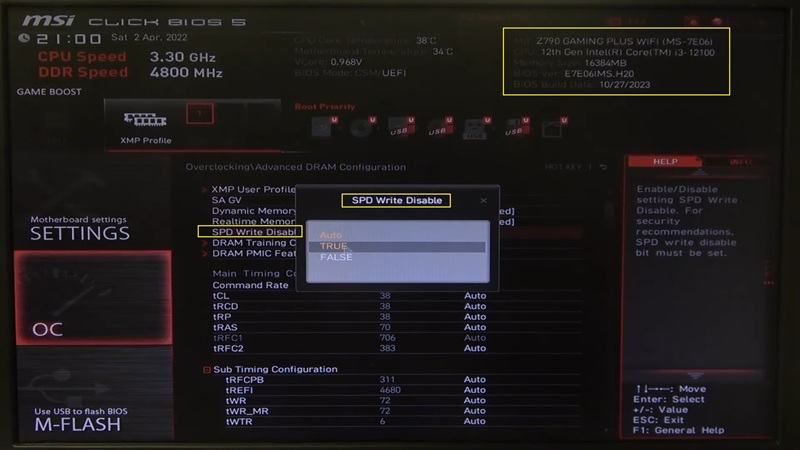

Für OpenRGB muss im BIOS "SMBus Write Access" oder ähnlich aktiviert sein, damit das MB es erlaubt, die LEDs anzusteuern. Bei meinem Asus Z690-i wurde der Kingston RAM nicht erkannt, bis das umgestellt wurde.
