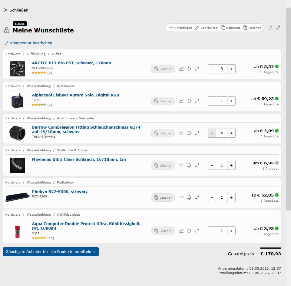

Wenn von vornherein klar ist, dass die AiO gewartet werden soll, besser so etwas kaufen. Dann passt vor allem auch das Kühlmittel und der Korrosionsschutz.
Das Befüllen und Entlüften ist spätestens mit der Videoanleitung auch für den Anfänger keine Raketenwissenschaft mehr.
@Aiphaton
Danke für den Tipp, bin ja langjähriger Custom Wakü User gewesen. Wollte eigentlich davon ganz weg, weil es sehr zeitintensiv und kostspielig gewesen ist. Habe zu Hause noch Pumpen, AGBs etc. Nur bei der Konfig. müsste ich wieder Sorgen machen, ist es zu 100% dicht. :d Wegen Arbeit und Kids muss das alles heute, also Warten und Zusammenstellen, einfacher und schneller gehen, und so eine AIO ist schon vorteilhaft in vielen Sachen. Von Eisbär AIOs habe ich mitbekommen, das die oft empfohlen werden. Die waren vor paar Jahren noch nicht so ausgereift, wo ich meine 1. AIO kaufte. Sollte meine AIO Pumpe den Geist aufgeben, werde ich mir als erstes den Eisbär ansehen. ;)
