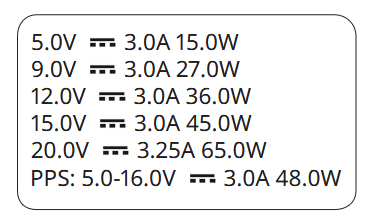

Wenn man ein USB-PD fähiges Ladegerät hat, klappt das ganze schon sehr gut:
- Ich kann meine beiden Notebooks (Dell/HP) von 2018 oder 2019 mit dem 30W Anker Handyladegerät laden, nur eben etwas langsamer.
- Ich kann meine Handys mit dem 65W Dell Laptopnetzteil schnellladen, ebenso die PD fähige Powerbank.
- Ich kann mit der 45W Powerbank das Notebook laden.
Genauso stellt man sich das doch vor. Nur wenn man Notebook drüber laden will, muss man glaube ich drauf achten, dass das Netzteil auch 20V kann.
Gute und günstige Ladegeräte sind z.B. die SJÖSS von Ikea:
20W = 4€ (allerdings ohne 20V)
65W = 12,99€
45W Dualport = 14,99€

Verhält sich das Gerät, das USB PD 3 oder höher unterstützt, normgerecht, so fragt es vorher die Daten des Ladegeräts ab und wenn da keine Info kommt, geht es von 5V/0,5 A aus.
Ansonsten wird die Spannung zwischen Gerät und Netzteil ausgehandelt.
Bei USB PD sind max. 5 A möglich.
Es gibt die Spannungen 5V, 9V, 12V, 15V, 20V, 28V, 36V und 48 V.
Dementsprechend 25W, 45W, 60W, 75W, 100W, 140W, 180W und 240W.
Man kann also davon ausgehen, das ein 60W-Netzteil nur max. 12 Volt liefert.
65W = 12,99€
Und wo genau steht, das ein Netzteil nicht mit 24V und 2,5A auf 60W kommen darf?
Ich vermute eher, bei Laptops wieder an der Ladeelektronik gespart wird und sie deshalb mindestens 24V brauchen um ihr 19,2V-Akkusystem (6S) laden zu können, also nur ein Stepdown-Wandler verbaut ist). Weswegen die meisten Laptops aktuell auch 19V Netzteile haben.
Das geht jedenfalls alles, man muss die Geräte nur entsprechend konstruieren.
Der größte Unterschied ist übrigens, das diese USB-Lader eigentlich Lader sind, keine Netzteile. Die sind auf Konstantstrom ausgelegt, die können gar nicht so schnell regeln, wie der schnell schwankende Strombedarf eines PC-Systems halt nunmal ist. Selbst ein Raspberry PI 3/4/5 hat da an einem "normalem" Handyladegerät oft schon Probleme (und drosselt deswegen die Leistung), selbst wenn das Ladegerät mit 25W mehr als das doppelte hat, was der Pi überhaupt verbrauchen kann.
